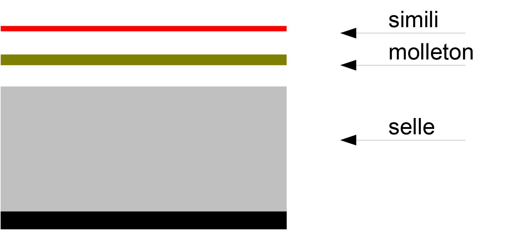

Déjà il faut savoir que nos selles d'origines sont monté par des machines dans la plupart des cas ou au moins avec une assistance mécanisé. c'est pour ça qu'il est moins facile d'avoir le même rendu. En fait nous devons palier à ça en rajoutant entre la mousse de selle et le simili cuir du molleton, comme pour les meubles, ça donne juste un peu de gonflant et gomme les petits défauts.
On trouve le molleton dans les mêmes magasins de tissus où l'on achète le simili cuir.

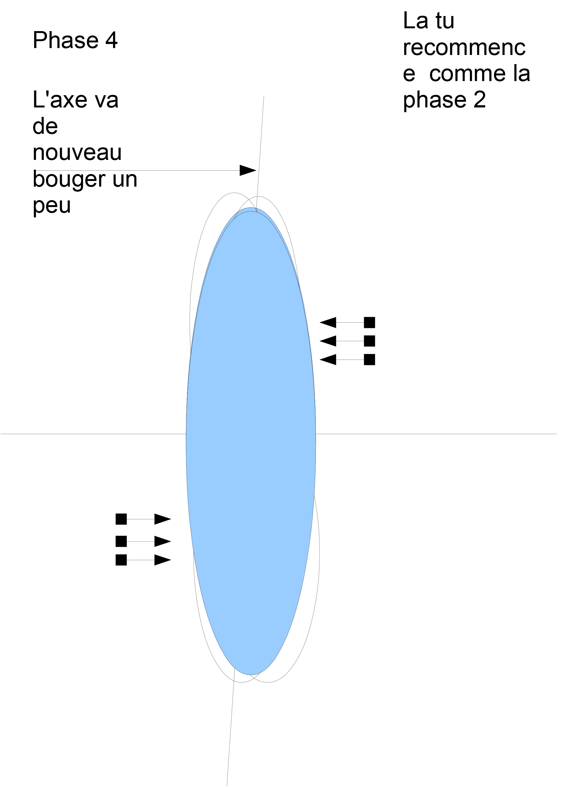

Quand on monte une housse de selle il faut toujours la coller avec de la colle néoprène, et surtout si on fait soit même la housse, couper large la toile pour avoir une bonne prise dessus afin de la tenir correctement au montage. Je dirais 8 à 10 cm en plus que la taille tout autour. et couper au ciseaux ce qui vous gêne au fur à mesure du collage. le rabe sera éliminé après contrôle que tout est bien en place. et ne coupez pas trop près des agrafes.(à faire au cutteur)

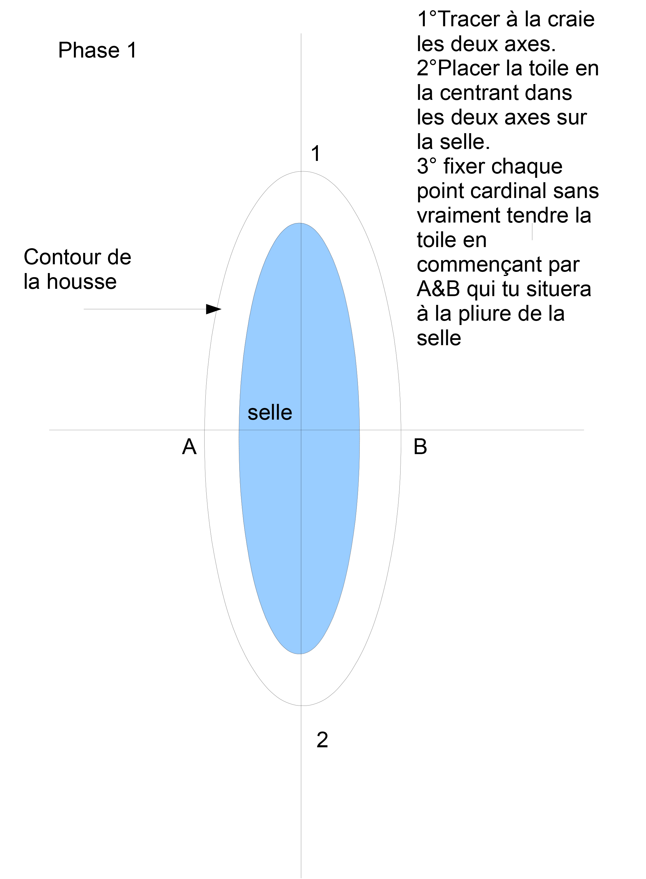

Première étape donc couper et tracer à la craie les axes sur la toile

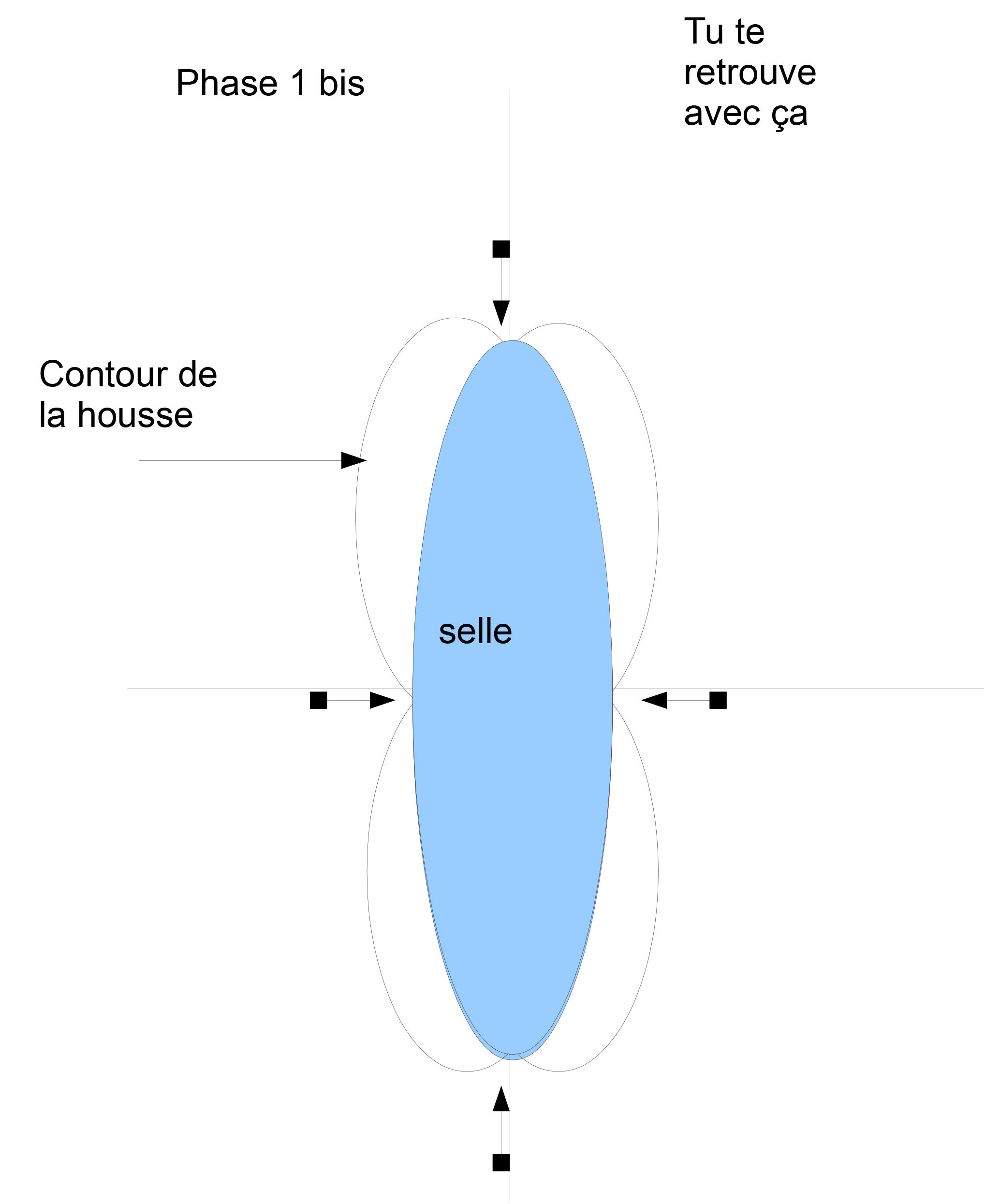

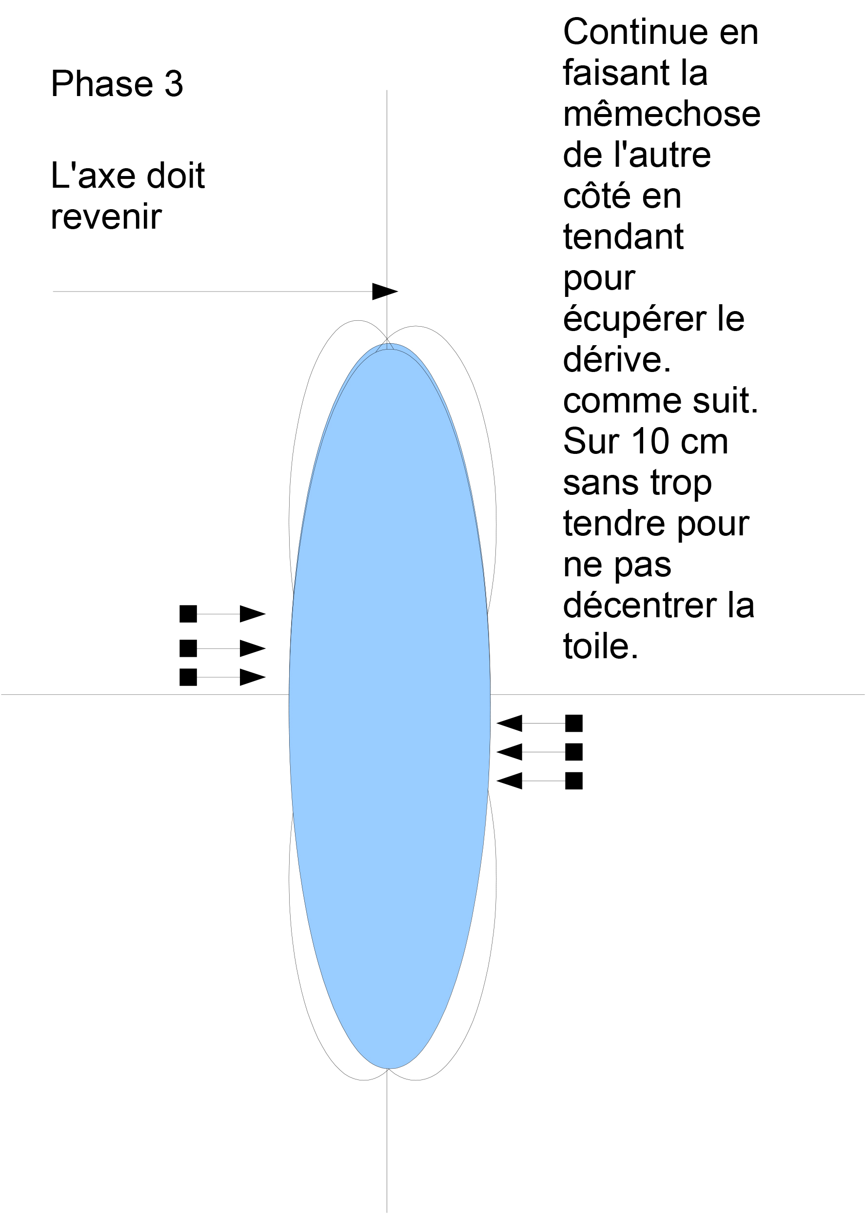

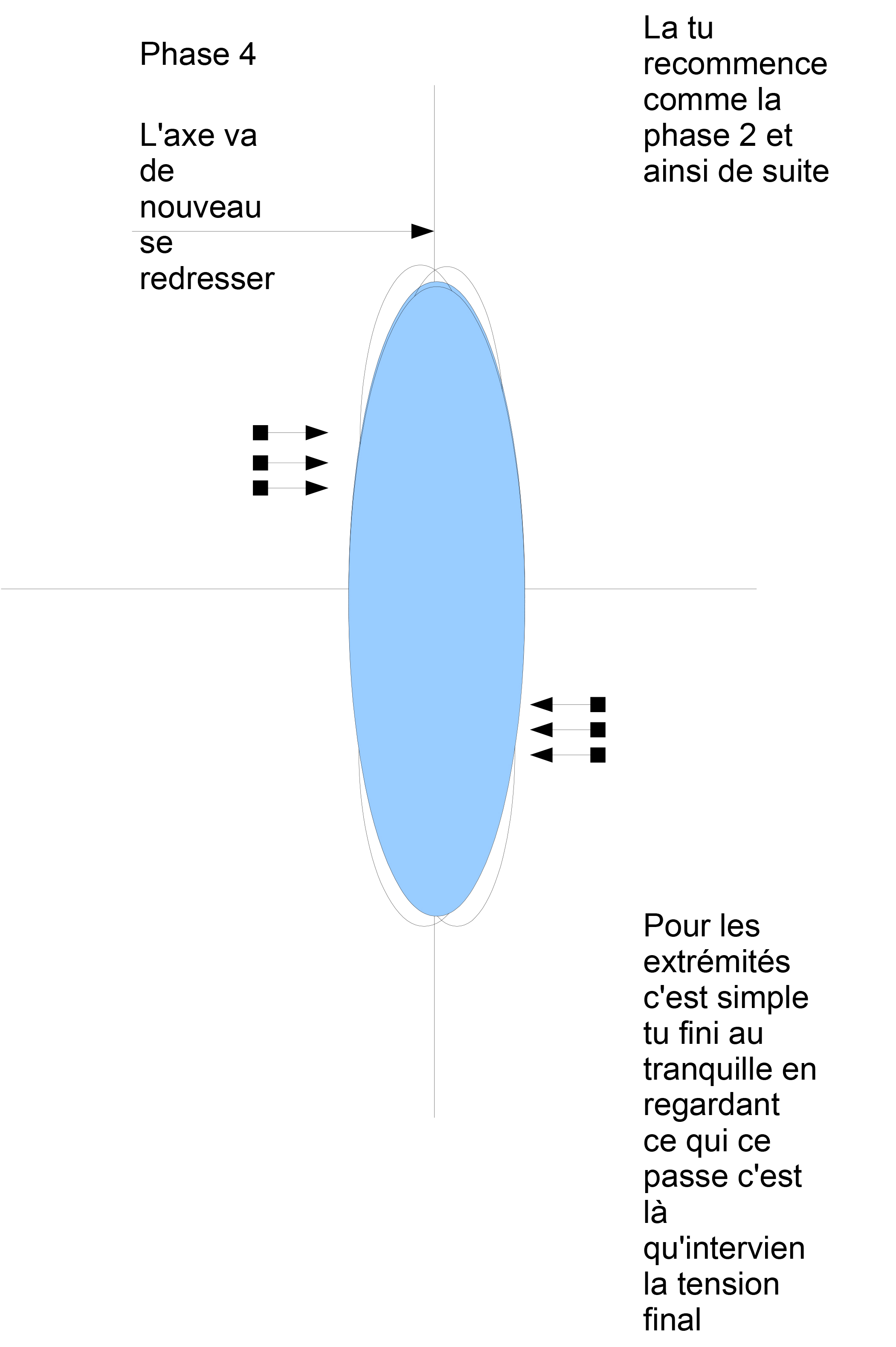

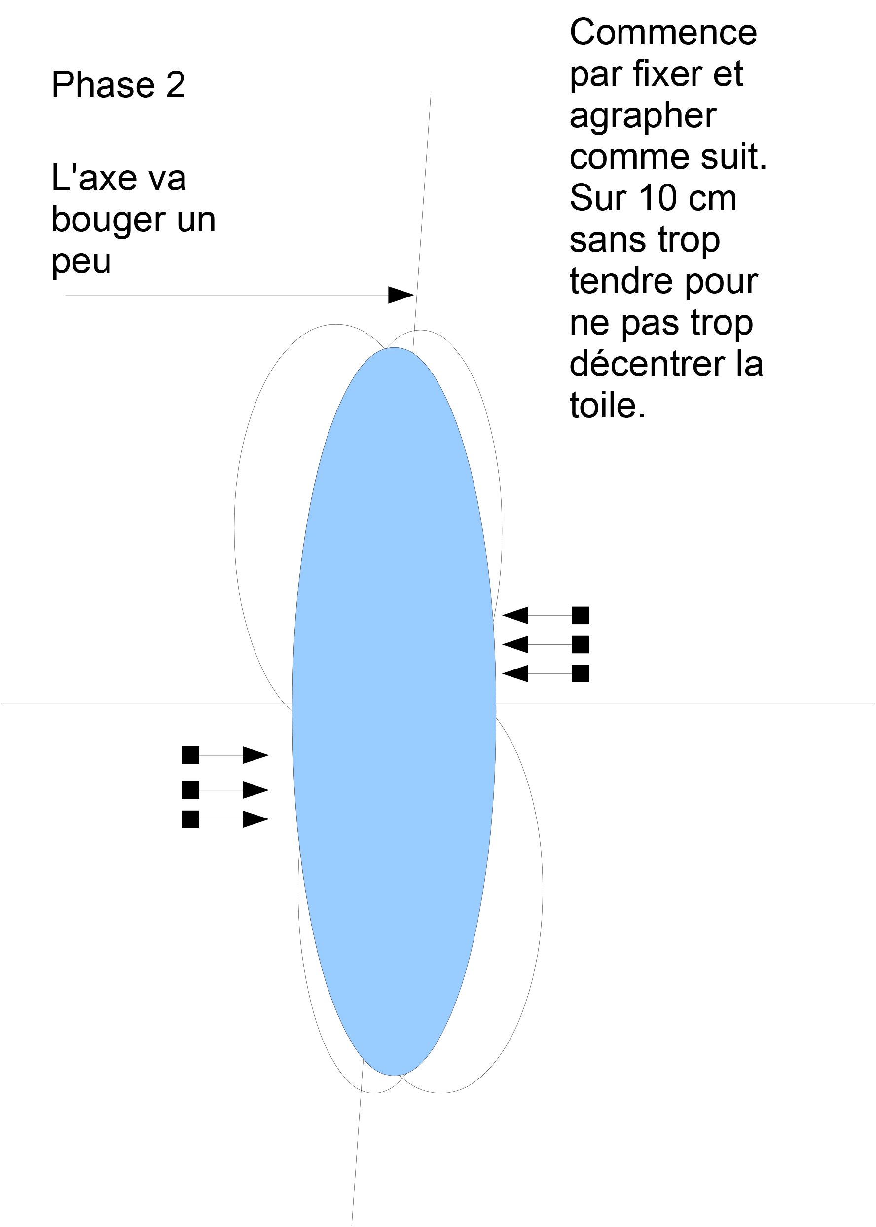

Re: House de selle / montage
la suite
- Selle.jpg (202.17 Kio) Vu 15501 fois
- Selle 2.jpg (261.91 Kio) Vu 15501 fois
- selle 3.jpg (303.24 Kio) Vu 15501 fois
- selle 4.jpg (202.86 Kio) Vu 15501 fois
- selle 5.jpg (331.23 Kio) Vu 15501 fois
Attention a bien mettre une couche de molleton entre la mousse et le simili
- selle 6.jpg (71.61 Kio) Vu 15501 fois
