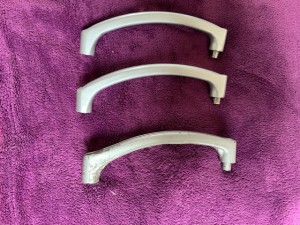

 Bonjour, j’ai réussi à obtenir par le biais d’un ami qui fait de l’impression 3D les poignées de maintien elles ont été copiées à partir d’un exemplaire unique que j’ai eu avec ma RC600 et elles sont parfaites.
Si intéressé je vous ferai suivre son contact. Le modèle et les reproductions en photo.

Je viens d'en refaire faire une .   Peux tu nous en dire un peux plus, On dirait que les inserts métal sont présents ? et à combien revient la poignée ? merci

Sur le modèle (refabriqué) de Pierrot, le diamètre de l'insert à l'air différent du modèle ?!  :roll:

Bonjour, concernant les prix
c’est 80 € les deux ou 45 une, et elle peuvent être  livrées de couleur noire ou grise plus vernis avec les inserts.
Ca se monte nickel je vous envoie les photos ce WE.
Re: Poignée de maintien passager
ça me parait correct comme prix. Je devrais récupérer la mienne bientôt, je sais que ce sera entre 30 et 40 euros (pièce) mais il n'y a pas les inserts, ce qui peut être problématique.

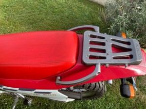

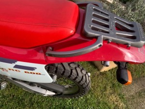

Voici les poignées en place, elles sont, d’une teinte correspondante au RC600.
si vous êtes intéressés, faites le moi savoir toutes les teintes sont possibles évidemment.

Pas mal !  t'as essayé de manipuler la moto, ça à l'air costaud ?  :roll:
Manipuler la moto, c'est pas mieux par les guidons? :roll:
Ce que je veux dire, c'est une main sur le guidon et une sur la poignée pour aller d'avant en arrière, sans tirer dessus pour déplacer la moto, vu le poids, même la poignée d'origine n'y résisterai pas, histoire qu'avec un passager, il ne se retrouve pas avec les poignées dans les mains (et toi avec lui sur le dos :lol: ) au premier freinage.
Il n'y a que les lâche qui freine, c'est bien connu; mais je reconnais que ce n'est pas idiot comme remarque :mrgreen:

Bonjour, j’ai en effet sortie la belle en utilisant la poignée et c’est vraiment solide du fait que c’est une structure creuse comme du nid d’abeille, je pense que c’est bien plus costaud que celle d’origine qui est pleine.
