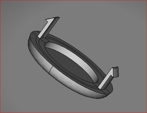

J'ai modélisé le bouchon moteur qui est positionné sous le rotor (devant je ne sais plus quel capteur monofil) :
Je n'ai jamais eu celui d'origine entre les mains, donc j'ai du faire différents tests pour avoir des côtes correctes. Pour l'instant, je suis arrivé à quelque chose comme ça et après une bonne balade, le bouchon ne s'est pas fait la malle :
Sur le moteur, ça donne ça (désolé pour la qualité de la photo, puis c'est tout cracra autour ^^) :
Je mets en pièce joint le fichier au format FreeCAD, si ça peut intéresser. Si je dois le réajuster, je mettrai à jour la PJ. Le bouchon flotte un peu mais se clipse bien :
Bouchon format FreeCAD
Bouchon format 3mf

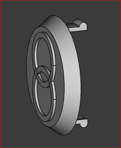

Edit : Une autre version qui a un logo, qui tient mieux et qui ne casse pas quand si on l'imprime de manière à ce que les pattes soient à l'horizontale.
Bouchon avec logo format FreeCAD

Bien, d'origine il a une surface légèrement granuleuse et il est un peu fragile.
Re: Modèle de bouchon moteur sous le rotor à imprimer
Quand tu dis fragile, ce sont les pattes d'accroche qui pètent ? (si c'est bien comme ça qu'il tient ?)
Il faut que je prenne du PTEG CF (avec du carbone) qui aura une meilleur tenue dans le tenu et que je testes des impressions avec. Peut être qu'il me faudra encore ajuster les pattes de fixation...

3 pates ne servirons à rien il n'y a que deux logement pour les bloquer, regardez bien comment c'est fait dans le trou ce bouchon à une position précise. et il doit ce perdre ou casser parce qu'il est mal remonté.
Mais de toute façon il n'est quand même pas solide.

J'ai mis une autre version que j'ai imprimé et posé depuis le début d'année et qui n'a pas bougé malgré la chaleur et les vibrations
(imprimé en PETG noir)
