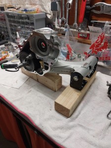

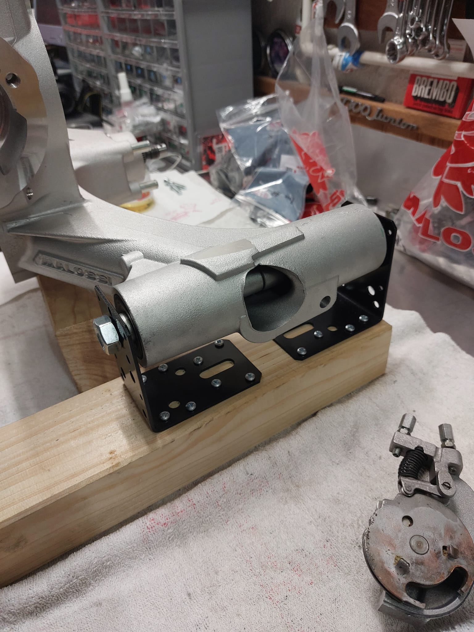

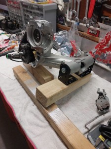

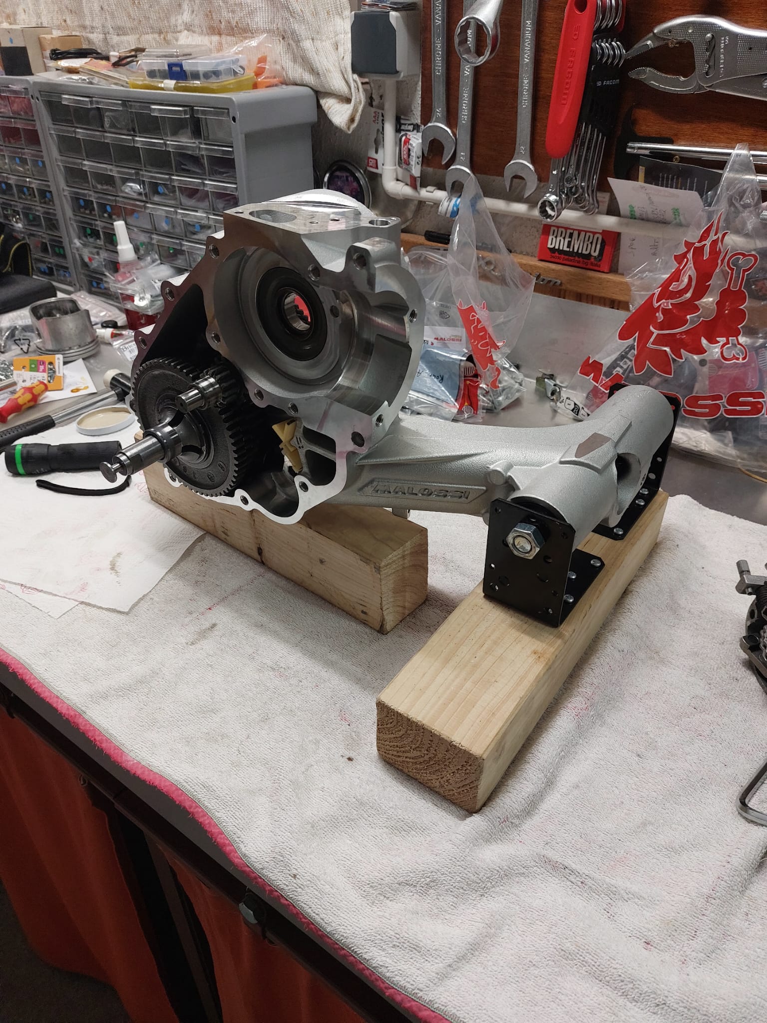

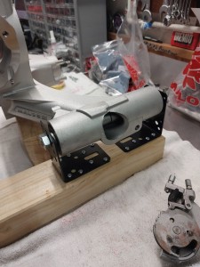

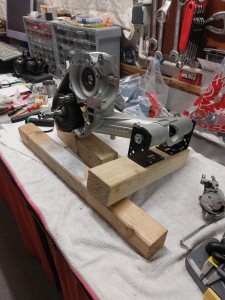

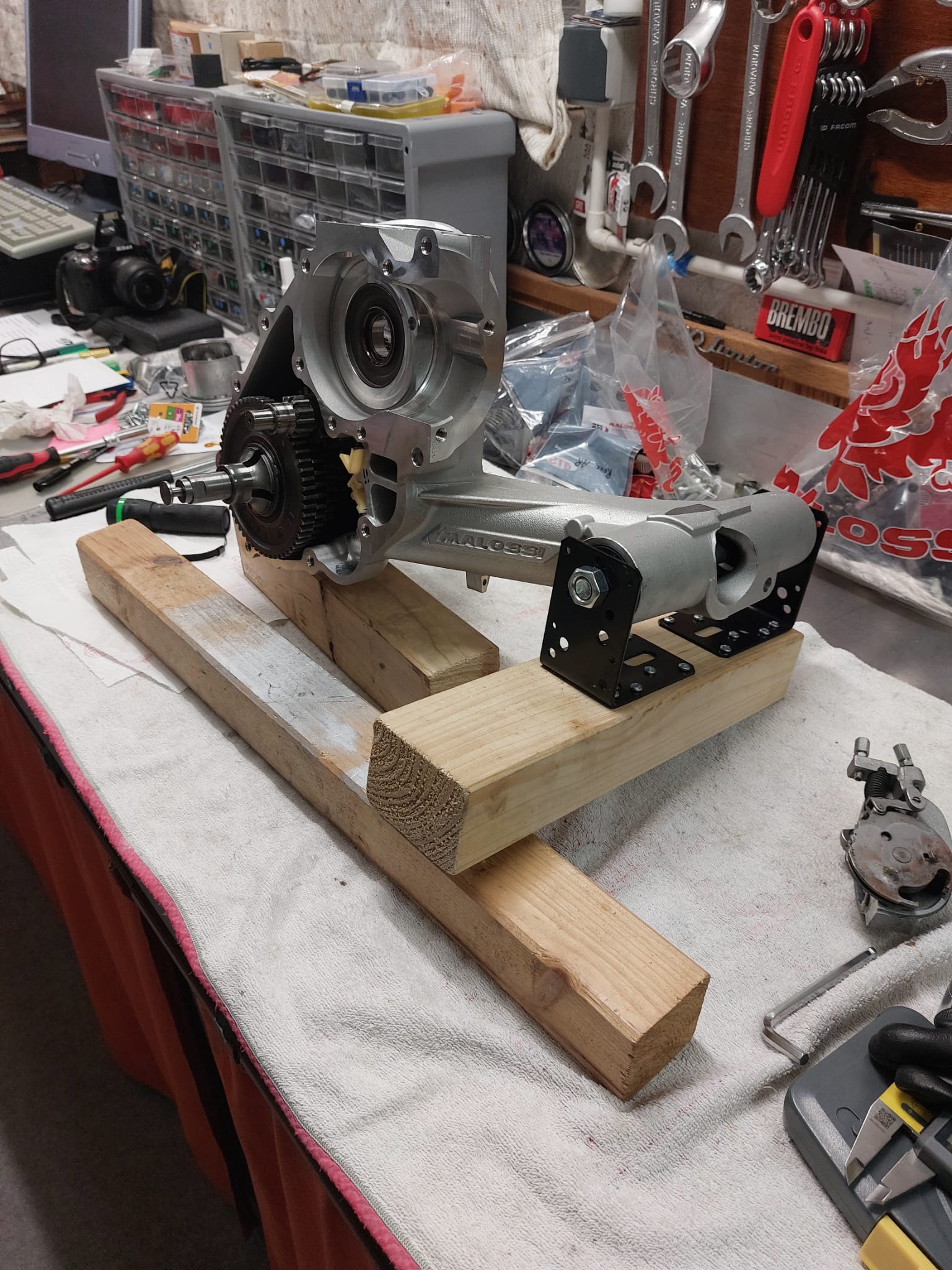

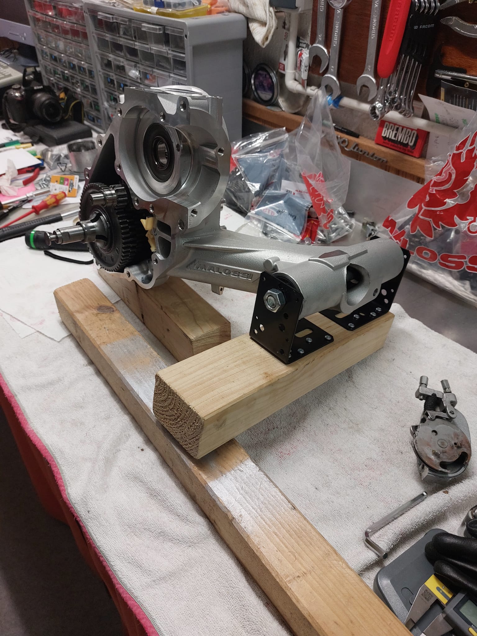

D'ailleurs voici un tuyau pour un support moteur PX, 2 équerres en tôle, un peu de sapin et quelques vis.
Il est ultra pratique et léger, tu peux varier les positions en jouant avec des bouts de bois.
