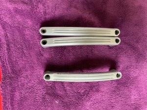

 Bonjour, j’ai réussi à obtenir par le biais d’un ami qui fait de l’impression 3D les poignées de maintien elles ont été copiées à partir d’un exemplaire unique que j’ai eu avec ma RC600 et elles sont parfaites.
Si intéressé je vous ferai suivre son contact. Le modèle et les reproductions en photo.

				Je viens d'en refaire faire une .   Peux tu nous en dire un peux plus, On dirait que les inserts métal sont présents ? et à combien revient la poignée ? merci

Sur le modèle (refabriqué) de Pierrot, le diamètre de l'insert à l'air différent du modèle ?!

				Bonjour, concernant les prix
c’est 80 € les deux ou 45 une, et elle peuvent être  livrées de couleur noire ou grise plus vernis avec les inserts.
Ca se monte nickel je vous envoie les photos ce WE.

				Voici les poignées en place, elles sont, d’une teinte correspondante au RC600.
si vous êtes intéressés, faites le moi savoir toutes les teintes sont possibles évidemment.

				Bonjour, j’ai en effet sortie la belle en utilisant la poignée et c’est vraiment solide du fait que c’est une structure creuse comme du nid d’abeille, je pense que c’est bien plus costaud que celle d’origine qui est pleine.

				J'ai enfin récupéré la poignée que j'avais fait faire. Le gars a un peu tardé car il attendait d'avoir une bobine de fil suffisamment solide pour l'usage.
J'ai lancé cette fabrication avant que "PierrotduHF" ne propose la sienne qui parait nettement mieux du fait qu'elle a des inserts métal, ce qui n'est pas le cas de la mienne. Sur les photos, on voit la poignée d'origine et la refab, je n'ai pas pu la monter tel quel (trop épaisse au niveau des axes) et j'ai dû meuler un peu la partie conique (des 2 cotés) qui ne passait pas dans l'habillage.
Une fois montée, ça a l'air assez costaud, malgré le meulage, je suis néanmoins en période de test et je pense que celles de Pierrot seront bien mieux avec leurs inserts, d'autant qu'elles devraient être quasiment au même prix, à savoir autour de 35 € l'unité (70 la paire) si on reste près de ce qui avait été annoncé.
