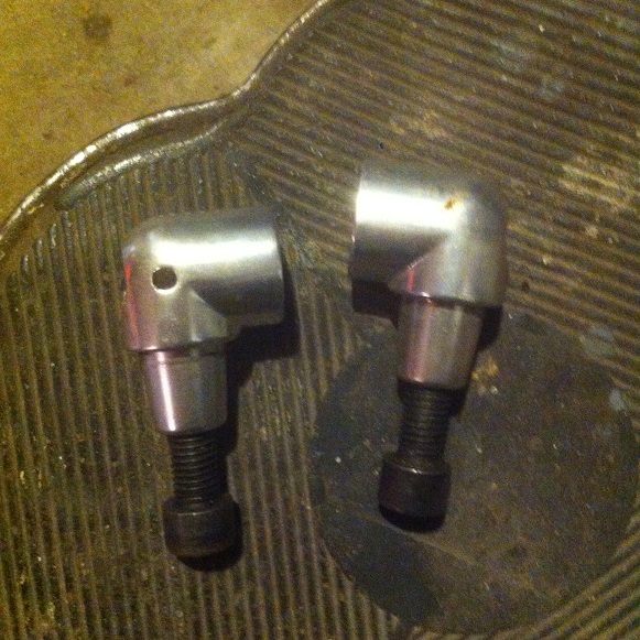

Désolé je n'avais pas lu ton message plus haut je te fait d'autre photos au plus vite, mais déjà il faut que tu sache que j'ai supprimer une parti des guidons il y a deux coudes orientable d'origine un seul suffis.

Voila des photos du montage des Tomasselli.
 Là c'est le gauche, rien de particulier.

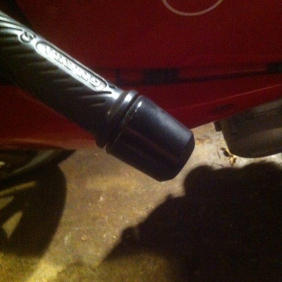

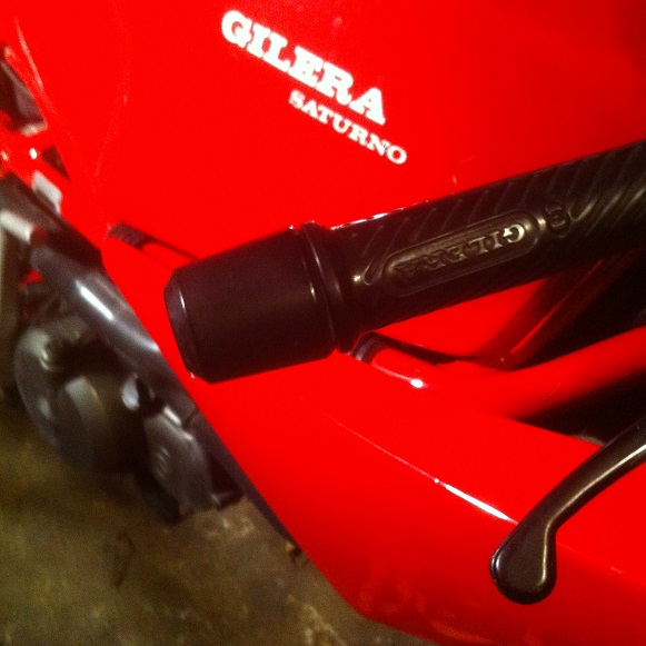

Pour les masselottes un ami m'a tourné des bagues et je les ai monté en force. attention sur mes bracelets les deux coté n'avaient pas tout à fait le même diamètre intérieur, ça ce jouait à 1 ou 2 10/éme mais ça suffirait pour que ça ne tienne pas ou que ça ne rentre pas.
Ces guidons sont vraiment bien j'avais monté les mêmes sur la 1000 Falco.

Re: 500 saturno
 Et voila les masselottes.
