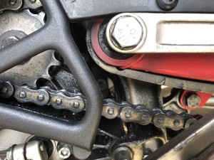

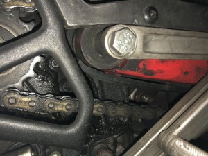

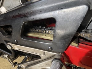

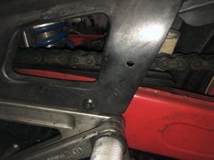

L'épidémie de désintégration de la protection du bras oscillant de Saturno continue ! :o
Sur la route pour aller aux 100 ans de Moto Guzzi, la protection de la Saturno de la bande, s'est désagrégée. Nous nous sommes arrêté chez un accessoiriste et avons acheté un patin de : KTM SX 85.
Il monte pile poil sur Saturno, les deux fixations par vis (au dessus et en dessous du BO) tombent parfaitement, juste un petit coup de cutter pour supprimer deux excroissances qui doivent trouver leur place sur le BO de la KTM.
Voilà voilà.   8)

Très bonne nouvelle, mais pourtant il ne doit pas y avoir de rainure pour le passage de la soudure des deux coque en tôle qui forme le demi bras gauche, ça ce passe comment la dessous?
Messages : 4059
Re: Patin de chaine Saturno
Peut être que sur le patin d'origine il y a une rainure au centre pour la soudure centrale du BO, mais comme elle est très peu proéminente, ça ne pose aucun problème, le patin est bien plaqué.

Je ne dis pas comme toi, le plastique est cuit et d'un coup il se désagrège . Regarde sur une des photos qui montre celui d'origine (blanc) on voit qu'il y a deux petites fissures sur la partie inférieure ... le débit de la fin.

Ce n'est pas tant le frottement, comme tu dis, qui en viendra à bout, mais plutôt les produits chimique (graisse ou huile) pour lubrifier la chaine qui dégradent la matière.
Sur la Saturno de Marie tout était parfait avant départ mais le plastique était fatigué et cuit par les produits, il s'est désintégré sur la route. Bon l'avantage , cela ne te laisse pas en rade sur le bord de la route mais il ne faut pas tarder à le remplacer car la chaine frotte sur le BO.

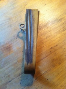

Sur le patin d'origine la partie fragile c'est la boucle de maintien du patin ,sur le dessus, dans laquelle passe une vis de fixation qui va dans le BO , la boucle se fissure sous l'effort exercé par la vis. C'est vraiment conçu d'usine pour faire souffrir la boucle.
C'est le cas sur la mienne, j'ai du "bricoler" pour renforcer/réparer cette zone

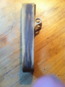

Je doit l'avoir encore dans un coin, je vais le chercher et vous faire une photo.
Pour les produits, j'ai longtemps utilisé des bombes de graisse de divers marques sans préférence particulière, j'ai aussi utilisé de la graisse rouge étalé au pinceau ou à la brosse à dent, à la fin j'ai utilisé de l'huile filante de chaîne de tronçonneuse, je n'ai jamais remarqué que ces produits aient altéré ce patin
En plus comme je roulais beaucoup dans des condition difficile pour la moto, hiver notament avec pluie, gel, neige, sel, j'ai pris l'habitude de laver la chaîne régulièrement avec du pétrole lampé ou du white spirit selon ce que j'avais sous la main. j'ai peut être même utilisé du trichloréthylène quand la graisse était trop accumulé.
 Voila les photos
Pas si amoché que ça le patin juste un peu raide.

Le patin en lui même est costaud, mais sur la mienne c'est la petite boucle de fixation qui est déjà cassée à cause de l'effort exercé par vis et coupelle "cônique" qui vont là-dedans. C'est mal étudié car plus on serre la vis plus on "extend" la boucle à cause du cône de la coupelle, ....il manque une entretoise entre coupelle et bras oscillant à cet endroit, pour limiter mécaniquement la "descente" de la coupelle quand on serre.
Ou alors la coupelle aurait du être un chouia plus haute.
