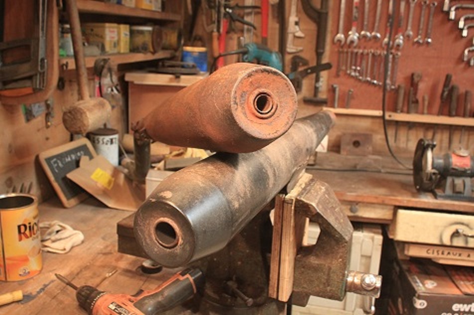

Pendant que j'y suis avec les photos. les sorties d'échappements
 Sur l'établi avant peinture.
Et ça c'est les tubulure après presque 11 ans d'utilisation intensive par tous les temps,
 ça m'a pris un après midi pour les sortir.

Et ça c'est les tubulure après presque 11 ans d'utilisation intensive par tous les temps,IMG_0323.JPG
Vu l'état des tubulures, tu as eu de la chance d'avoir pu dévisser les gougeons qui les maintenaient dans la culasse ?!!   :o
