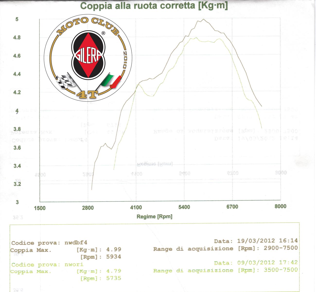

Re: Silencieux homologués: NW, RC-R RC-C et RC-A
Le silencieux a été mis au point avec des moteurs strictement conformes a l'origine.
A moins d'avoir un filtre a air modifié tu n'as pas a toucher la carburation.
L'objectif n'était pas d'améliorer les performances mais de faire au moins aussi bien que l'origine.
Par contre il faut savoir que ce moteur a tendance a sembler moins performant quand il marche bien.
Ce n'est qu'une impression car il devient suffisamment plein partout pour rendre la zone rouge inutile.
C'est lorsqu'il marche mal et manque de pêche en bas qu'on lui trouve une grosse allonge.
Je n'ai jamais retrouvé cettye sensation que j'avais eu lors du retour effectué après l'achat de la moto.
En fait elle marchait tellement mal que la puissance se révélait entre 6000 et 7500tr/min, une fois bien
on utilise le moteur entre 4000 et 6500, cela suffit, plus c'est uniquement pour aller dans les derniers retranchements:

- ON observe qu'il est inutile d'aller au delà des 6500tr/min et que le nouveau silencieux apporte le même couple 600tr/min plus tôt, il sera plus agréable en ville.
- prova Banco (Coppia) 19.03.1.jpg (126.4 Kio) Vu 42850 fois
