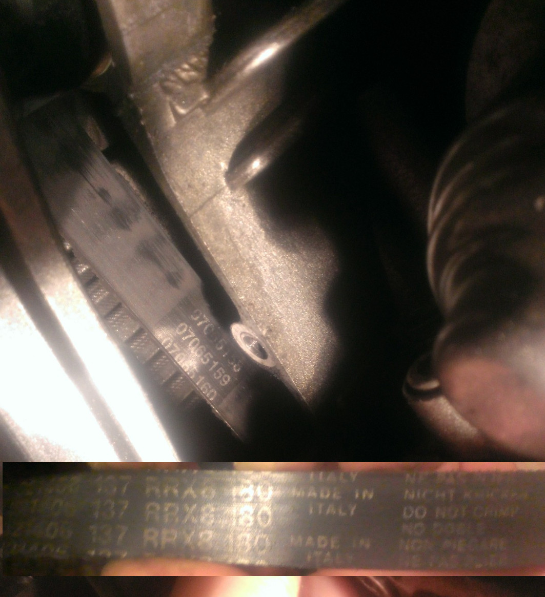

Re: Saturno Cassé
Parce que y'en à marre des affirmations péremptoires et sans justification alors j'ai desserré mon carter de distri:
Il y'en à une avec laquelle je roule depuis 4 ans et qui à 13000 km et vous ne pourrez pas nier qu'elle présente de sérieux signes d'usure.
L'autre est sur une épave dont je ne connais pas l'historique, juste une idée de ce que fut sa déchéance. En tous cas Pirelli à retiré ce produit du catalogue depuis plus de 15 ans et la moto n'a que 16000 km au compteur. Je ne serais pas surpris qu'elle fut d'origine.
Je réitère donc. Si les inscriptions sont bouffées, ta courroie a souffert d'un mauvais passage ou d'un truc grippé (pompe, galet tendeur)
Et, au passage jetez un oeil attentif a vos courroies de bagnoles après 80000 km. Vous serez surpris.

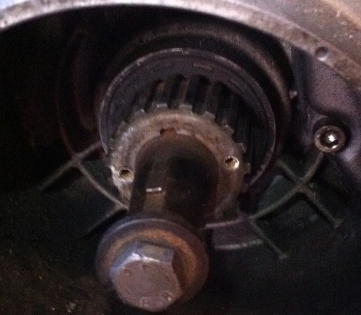

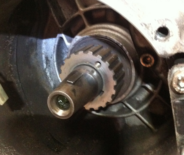

Le problème c'est la place derrière, c'est pour ça qu'il y a l'outil spécial, sinon comme il y a 2 troues taraudé il doit y avoir moyen de faire quelque chose. Ça ne m'inquiète pas je vais y arriver, des outils pour ce genre de truc j'en ai déjà réalisé.
- Là, sur celui qui est cassé, tout est décalé
- moteur N° 221002025.jpg (311.6 Kio) Vu 32386 fois
- Ce moteur est celui de ma vielle Saturno, on voit que la clavette de rotor et la fente de calage du pignon sont alignés
- moteur N° 221001914.jpg (296.37 Kio) Vu 32386 fois

C'est assez étonnant , sur les photos la clavette ne maintient pas le pignon
Re: Saturno Cassé
Attend la clavette que tu vois en place c'est celle qui retient le rotor d'alternateur l'autre ou ce qu'il en reste tu ne peu pas la voir elle est entre le pignon et la queue de vilo

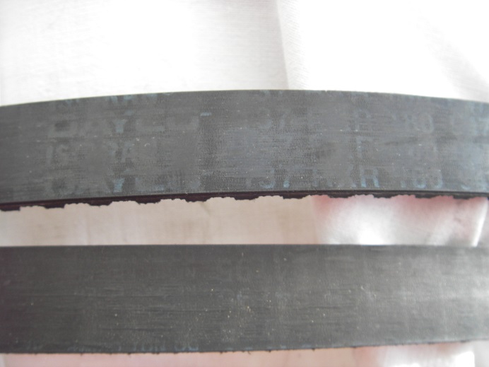

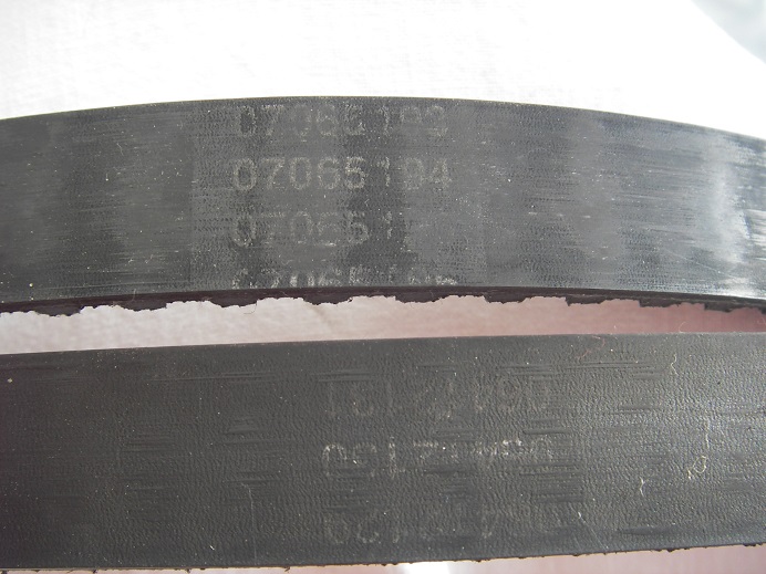

J'ai fais deux photos d'anciennes courroies de NW ou Sat qui ont 12000 kms pile poil ....et les seules inscriptions encore visibles sont sur les photos...sinon plus rien de visible sur le reste de la courroie.
C'est juste pour illustrer ce qui se disait plus haut car à priori c'est la clavette de vilo .... d'ailleurs après avoir vérifié le haut moteur, tout est en place, pourquoi inverser le problème en disant que c'est peut être le haut qui en se décalant a fait sauter la clavette ? ... no comprendo !
Si les soupapes ont touché c'est bien parce que le pignon de vilo s'est décalé, non ?!
- courroies 2.JPG (124.33 Kio) Vu 32378 fois
- courroies 1.JPG (69.17 Kio) Vu 32378 fois

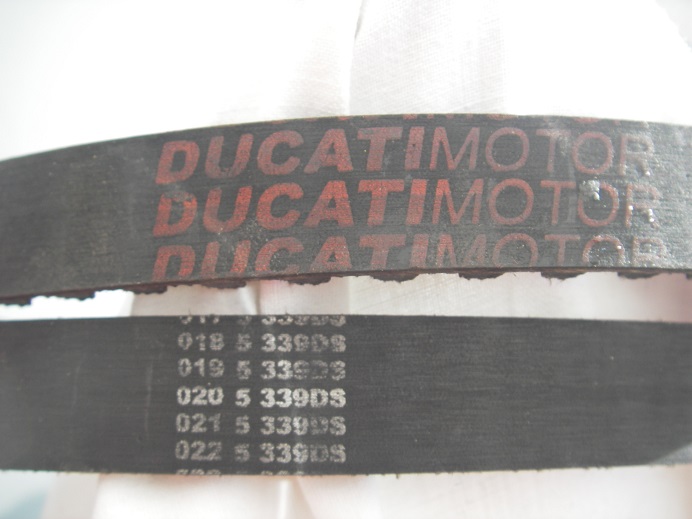

....dans la foulée deux courroies de DUCATI qui ont 20000 ...pour comparer !
- courroies ducati.JPG (83.33 Kio) Vu 32378 fois

Toute ton attention doit désormais se porter sur l'ordre de montage des rondelles grower que je te conseille de remplacer et effectivement, sachant que la poulie est probablement coincée par des bouts de clavette, il est préférable de tirer au milieu sur une vis de 15 au pas fin en appui sur une bille que sur les vis de 5mm.
La loctite 648 est quand même donnée pour 14N/mm2 au minimum soit 1,4 kg par mm2. et là on à une surface de près de 19000 mm2. ça peut tout de même encaisser pas loin de 30000 N. On parle de 3 tonnes de résistance!!! Alors c'est plutot la clavette qui même pas en rêve pourra encaisser un tel effort
Evidemment si on peut monter l'ensemble correctement comme à l'origine c'est mieux.Ma suggestion s'appliquait à l'évocation du moteur mort deux posts plus haut.
Le véritable inconvénient de la colle c'est que si elle tient 3 tonnes, il faudra aussi mettre 3 tonnes d'éffort pour sortir la poulie. ET donc on devra chauffer le bazar à 200° pour démonter et il y'a un spy juste derrère.
Les clichés de courroies non nettoyées confirment ce que je disais. Les inscriptions sur les courroies sont lisibles jusqu'au bout. Dans le cas contraire, il faut s'alerter.
Enfin, mes déductions sont faites d'après les éléments que j'ai.
On sait que:
La courroie avait déjà sauté 1 mois avant.
Elle avait été tendue modérément.
Elle n'a plus aucune inscription au dos, d'où usure anormale.
J'en déduis qu'elle a pu sauter puis occasionner la casse de la clavette lorsque le piston à buté sur les soupapes. Eddy oublie que les poulies du haut sont maintenues par une vis bien serrée et que celle du bas n'est maintenue que par des rondelles grower et la clavette. C'est bien pour cela qu'elle est plus grosse la clavette.
C'est quand même plus probable dans ce sens là, que la clavette pète suite à un choc plutôt que dans l'autre sens avec un clavette qui pète toute seule sans choc.
Mais les deux hypothèses se valent.
