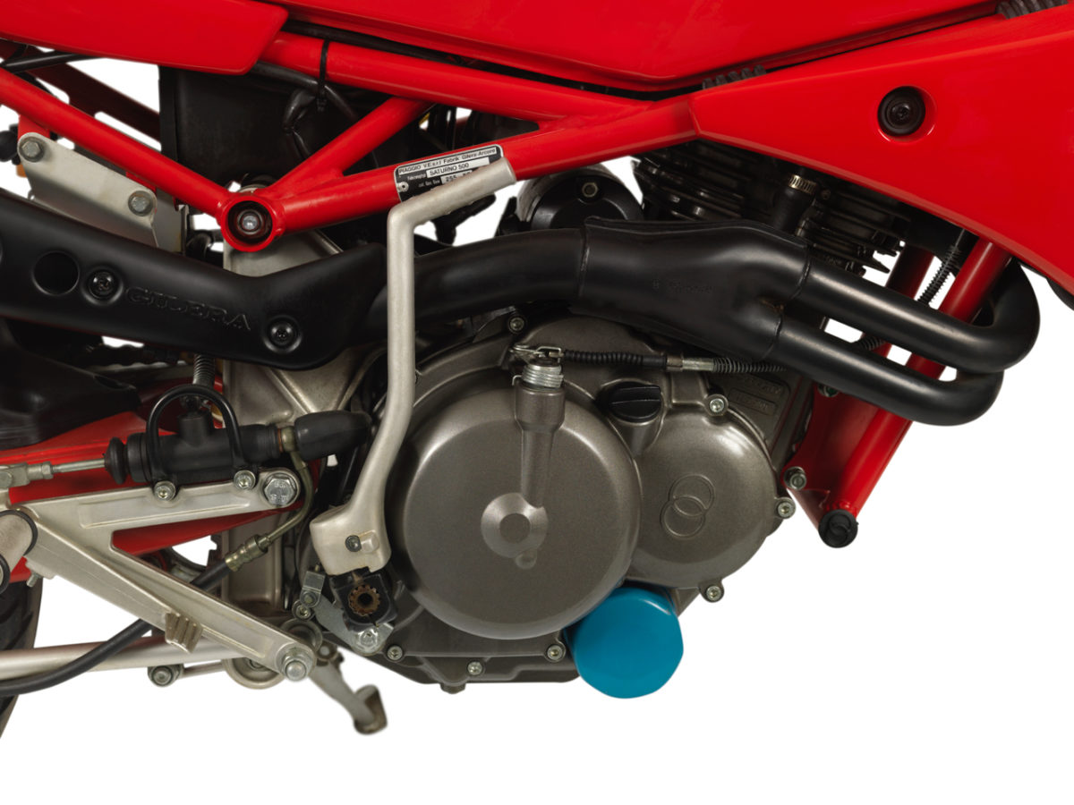

Les biellettes de suspension AR sont remontées après graissage et changement des joints de l'axe long et du bras oscillant.
Côté frein il y avait un mauvais adaptateur pour la durite AV côté étrier dans le kit Goodridge qui du coup va changer sa nomenclature et m'envoyer le bon adaptateur. A l'arrière c'est plus compliqué,  leur durite est...53mm trop courte...j'attends leur réponse.

Sur l'arrière d'origine le montage passe autour de la courbe que fait le bras oscillant pour que le flexible arrive directement dessous.
C'est le raccord rigide qui suis cette courbe sur environ la moitié de la circonférence si je me rappel bien.

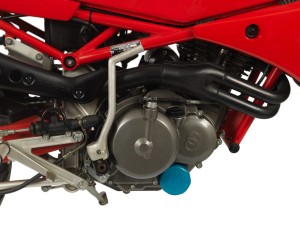

Messages : 7575
Ben oui l'erreur c'est que le raccord rigide éloigne la durite de la platine de repose pieds vers l'avant alors qu'elle devrait faire une courbe et contourner celle-ci, regarde bien les photos, la durite passe entre le kick et le carter, à l'origine ce n'est pas le cas, elle passe immédiatement sous le bras oscillant et rejoint la tringle de rappel.

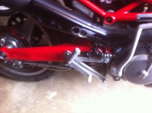

Messages : 7575

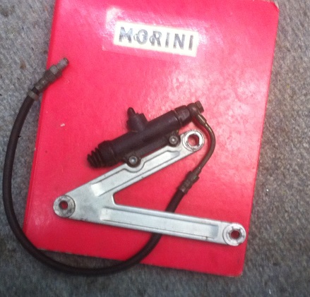

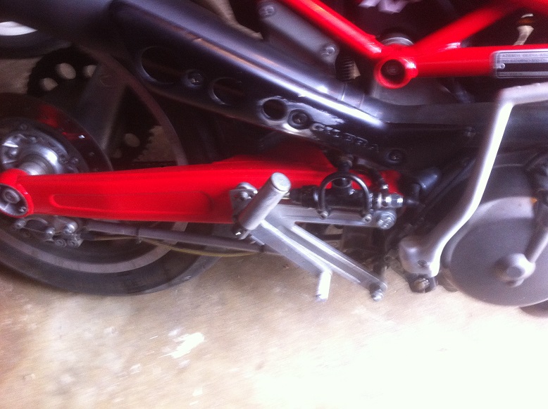

Les photos ça parle mieux. Déjà le montage d'origine, j'ai fouiller dans les vielles pièces excuser la crasse.

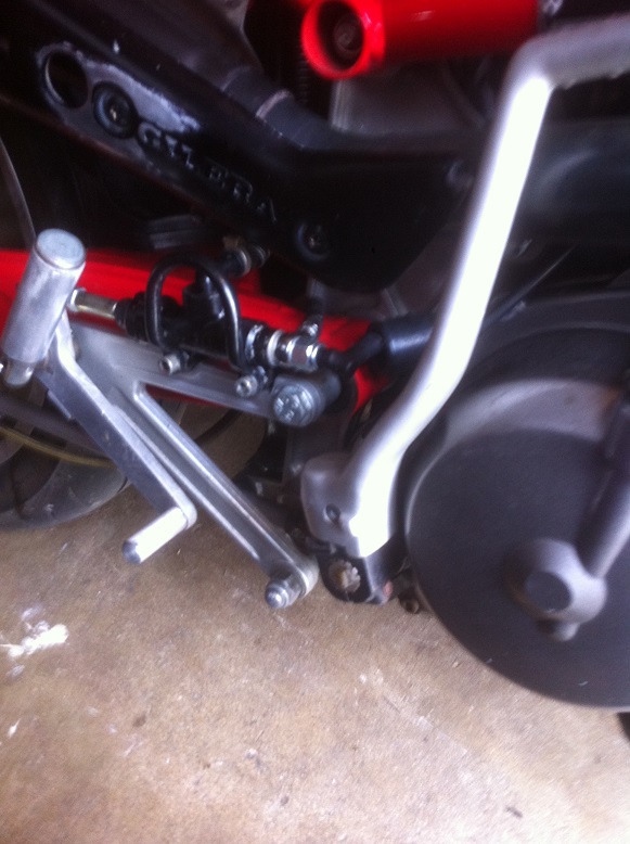

Messages : 7575
 maintenant mon montage perso, j'ai fait ça il y a 15 ans, il ce trouve que j'habite à 30 km de saint Germain Laxis, là où il y a un atelier Goodrige qui te fais mesure sur place tes durites. c'est de la balle, on discute ils te font ce que tu veux.

Question avec la durite que tu as, as tu essayé tous les passages possibles? regarde bien comment j'ai passé la mienne en passant par dessus et entre la roue et le bras oscillant, là tu gagne au moins 5 cm.
Messages : 226
Je veux pas passer par dessus, mais en dessous du bras oscillant, un peu comme l'origine.
En passant par le dessus de toute façon ça rallonge la distance.

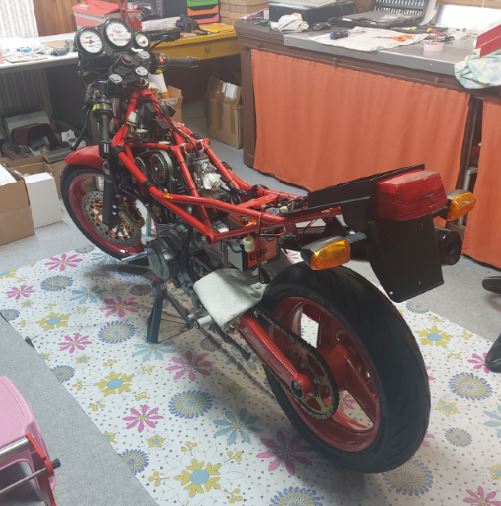

Elle recommence à ressembler à une moto entière:
Me manque la durite AR corrigée pour finir de remonter le cablage du contacteur de frein AR, le filtre à air , la batterie.

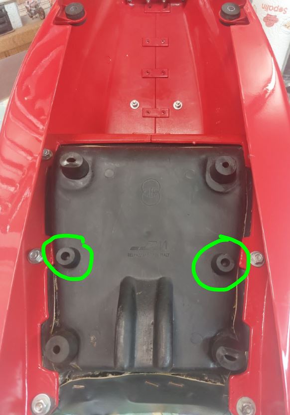

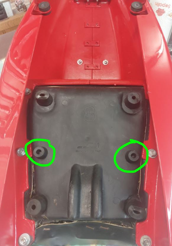

Sous la selle j'ai rajouté de part et d'autre 1 silents blocs supplémentaire pour soulager les 4 autres, pour ceux que ça intéresse il faut une hauteur de l'ordre de 14mm si on les pose là, afin que leur face soit tangente aux existants:

Ton souci du détail m'épate quelques fois, ces deux silent block supplémentaire en sont un exemple. Je ne pense pas en revanche qu'il soit nécessaire.
La selle de ma première Saturno, en plus de 160000 km n'a jamais donné de signe faiblesse de ce côté là, et j'ai pourtant dû refaire 2 fois la house de l'assise et 1 fois celle du petit coussin du dosseret. Les pattes de fixation oui, mais ça ne viens pas de l'assise.
En revanche si cette pose de silent Block rigidifie l'assise, je m'interroge sur le confort éventuellement perdu.
Je m'explique, Cette selle pose devant derrière, elle peu donc s'affaisser par le centre, ce qui lui donne une certaine souplesse.
Alors nous somme tous d'accord pour dire que la Saturno n'est pas une GT, mais malgrés tout elle n'est pas inconfortable, il m'est arrivé de faire 600/700 km dans la journée avec et même une fois plus de 900. Soit plus que la plupart des motards avec des motos prévu pour ça. je n'avais pas au bout de ces trajets les fesses plus tannée que ça. et ce n'est pas les arrêts pour les pleins (380 /400 km)qui pouvaient me les soulager.
j'ai donc un peu peur que cette bonne idée soit improductive au bout du compte. Maintenant si tu ne fait que 10 km par jour.......ou sortie
Messages : 226
2 des 4 silent blocs d'origine tirent un peu la gueule,  j'ai préféré assurer que de me retrouver avec le polyester de travers ou les 2 pattes AR en souffrance si ces 2 là lâchent
Mon rajout reste démontable si jamais.

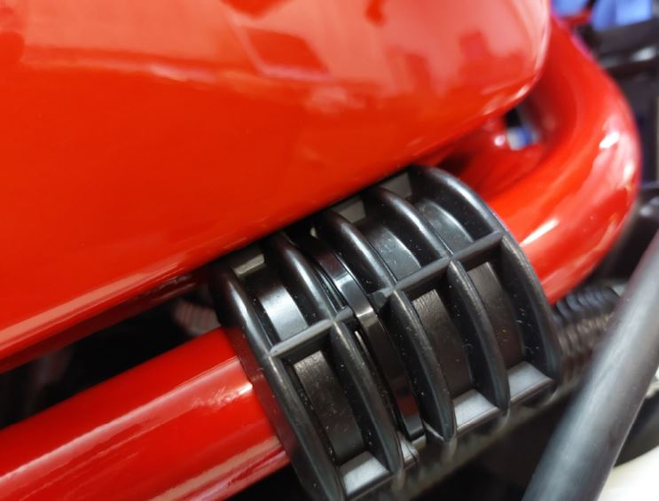

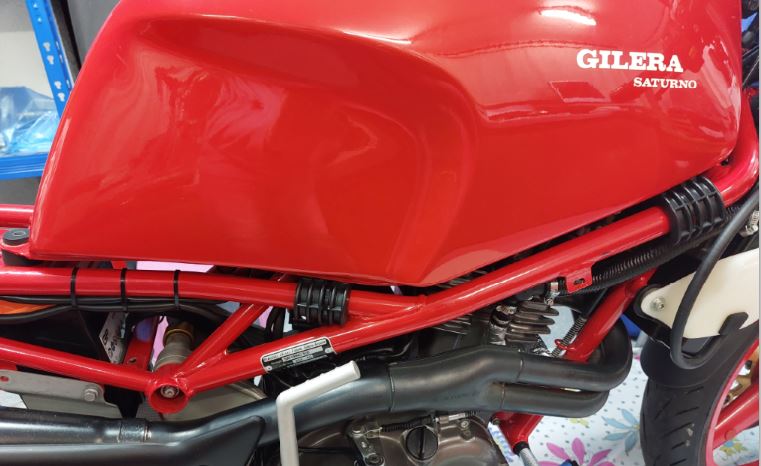

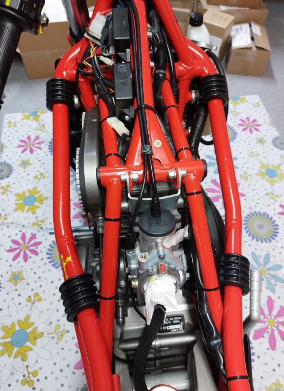

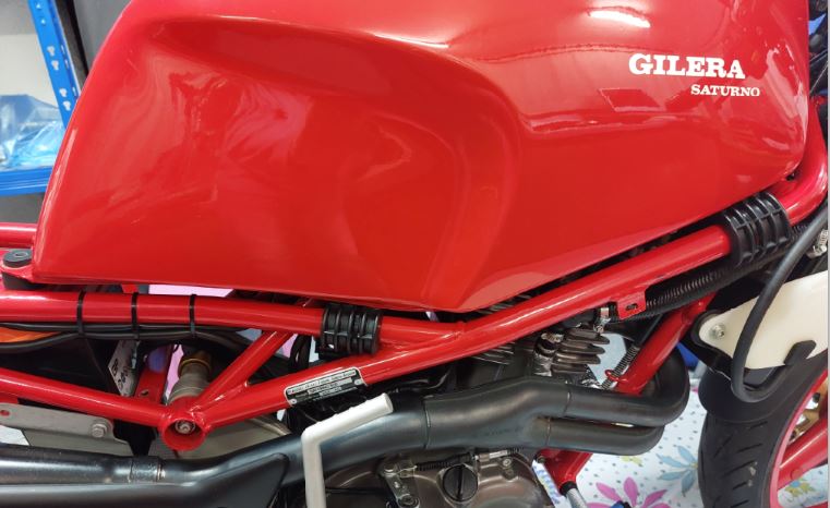

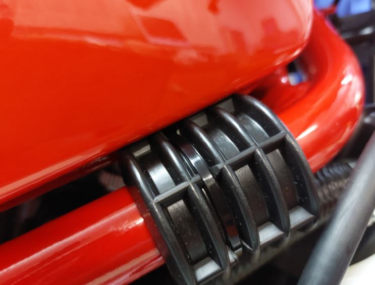

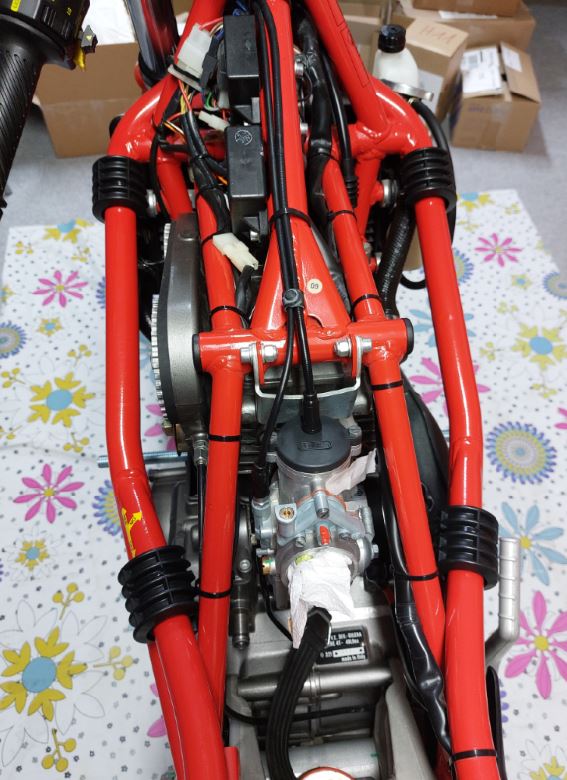

Coté réservoir après avoir lu que les 2 pattes AR se prenaient tout le poids car les 4 silents bloc d'appoint sur le cadre en étaient trop éloignés (ce qui est confirmé !) j'ai peaufiné ce montage en achetant des silents blocs un peu plus épais, auxquels j'ai encore du ajouter une bande intérieure en EPDM de 3 à 5mm d'épaisseur suivant l'emplacement, et là maintenant oui, les 4 silents blocs servent de supports additionnels au réservoir.
Petite entorse à l'origine au niveau du look de ces silents blocs et de leur emplacement mais au moins voilà un réservoir correctement suspendu et qui sera moins en souffrance après un plein.

Ah oui pas bête, sur ma moto visiblement j'ai un suintement d'essence au niveau de la fixation avant, et comme le silent bloc est mort je devrai me pencher sur le problème. Ce réservoir justement, parlons en je ne sait pas si tu as remarqué mais il est divisé en deux il y a une cloison qui soit disant empêche les transfert trop brutaux de masse au freinage. sur certain réservoie:
1°:cette cloison ce détache,
2°:sur d'autre elle ne fait que vibrer et entrainer une fissure.
3°:il arrive qu'en se détachant une soudure fasse un trou au fond du dit réservoir
4° il ne ce passe rien et la vie est belle.
Le cas N°1  sur ma seconde machine depuis réservoir presque vide ça fait du bruit.
le cas N°3 m'est arrivé  aussi, essence qui ce met à couler à gros bouillon sur le tube d'échappement en plein Paris, je t'explique pas le bordel.
Après dépannage et transport chez quelqu'un de compétent j'a vu et appris comment on brase un réservoir sans danger, pour le réparer, ça peu être utile.

Les Silents blocs utilisés sont des modèles destinés à des Norton "Manx", tu trouveras facilement , par exemple ici:
Supports Réservoir caoutchouc Norton "Manx"
PS: Ils sont plus beau en vrai que sur les photos de leur site !!! (cf mes photos)
