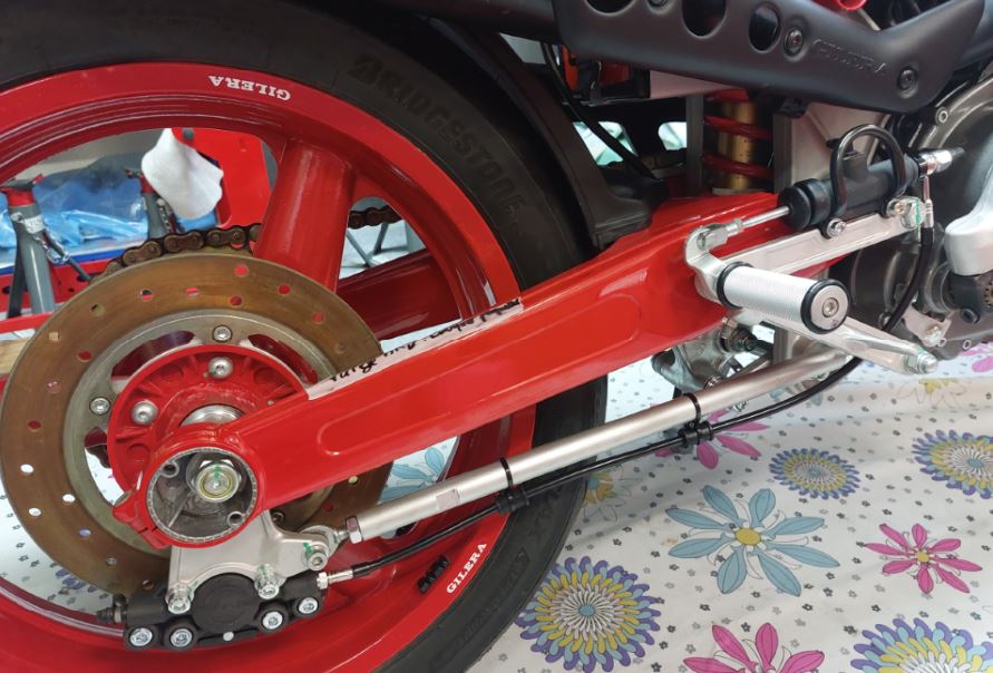

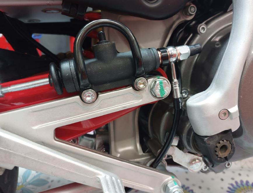

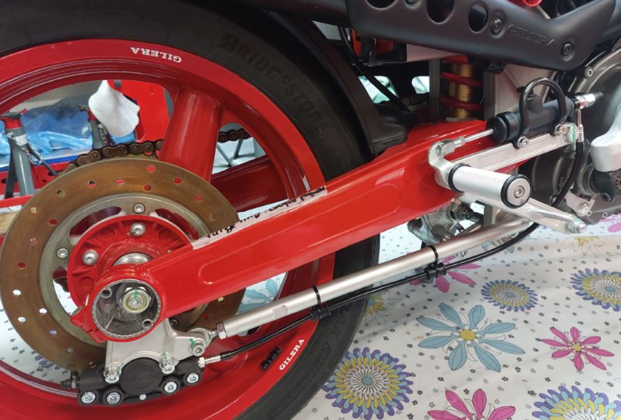

Le circuit de freinage AR est remonté grâce à la nouvelle durite:
Reste à relier au bocal et à remplir mais pour ça j'attends que le PS13 AV soit aussi arrivé.

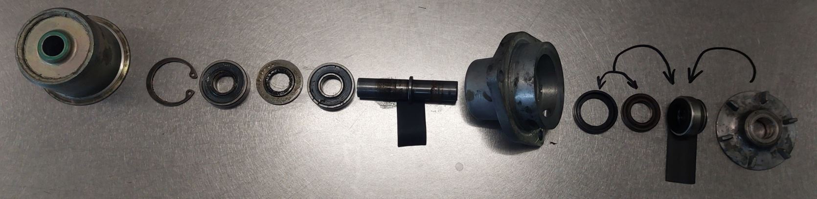

 j'ai aussi passé les pièces au four avant de désolidariser les composants acier/alu.
J'ai rien cassé pour le moment, ouf !
Chauffer est nécessaire. La règle d'or pour la pompe, ne pas prendre appui sur le corps alu. C'est ce que tu as dû respecter.
Pourquoi as tu fléché certaines pièces?
Messages : 251
pour préciser dans quel sens elles vont
OK

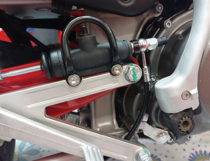

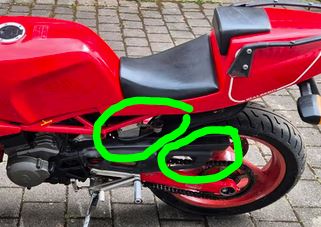

Certaines comme la mienne ont le réservoir de liquide de frein AR sur le coté gauche près de la batterie, mais d'autres ne l'ont pas ici ! Il est où, sur ces modèles là ?:

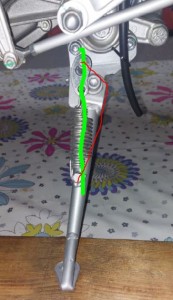

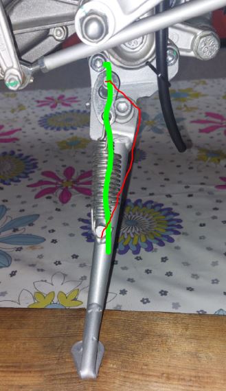

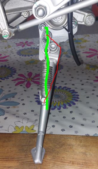

PS: Pour éviter le repli auto de la béquille il a suffi sur la mienne que je remplace l'axe par une vis BTR, aucun autre changement nécessaire.
Du coup la tôle qui tient le ressort ne bute plus sur l'axe lorsqu'on béquille, ce qui change la ligne d'action du ressort et celui agit alors de manière à la maintenir ouverte, lorsqu'elle positionnée vers le bas.
Aucune autre modif à faire.
En vers la ligne d'action après la modif, en rouge ce qui se passe avant modif:
 Et en position repliée, ben ça reste comme avant la modif.

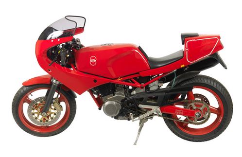

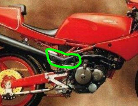

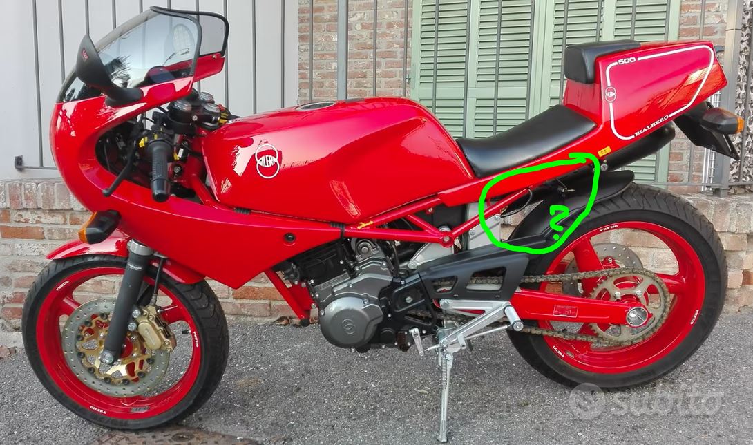

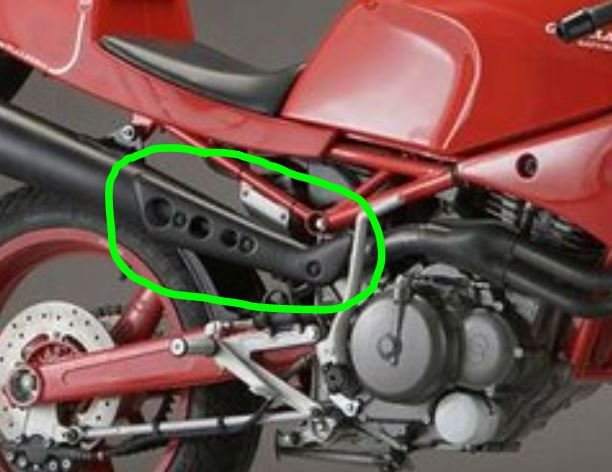

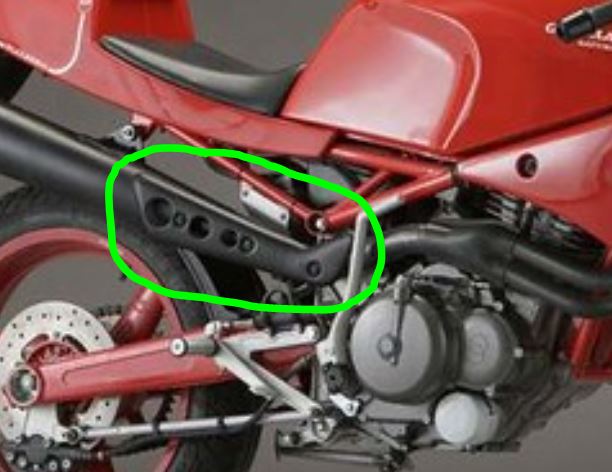

Autre différence entre les millésimes, le pare chaleur sur l'échappement, il y eu à priori un court, et un long:
Le montage à gauche ce n'est pas d'origine certain l'on fait ou fait faire pour qu'il soit plus accessible parce que d'origine il est sous ma selle à droite et donc invisible pour un contrôle directe.
Pour le pare chaleur seule les 99 machines de pré série en ont un court donc les N° 222 100 001 à 222 100 099 c'est tout. il y en à une au club.
Pour ton info il n'y a pas de millésime à proprement parlé pour les Saturno il y a une série de 1000 motos produite pour la Japon livré en 88 et une deuxième série de 1à0 motos produite pour l'Europe en 88 et début 89, toutes ces motos sont identique à quelques détails près selon les pays de destination.
Les spécial anniversarie ont peut être été produite en plus (50 machines) seules la déco change.

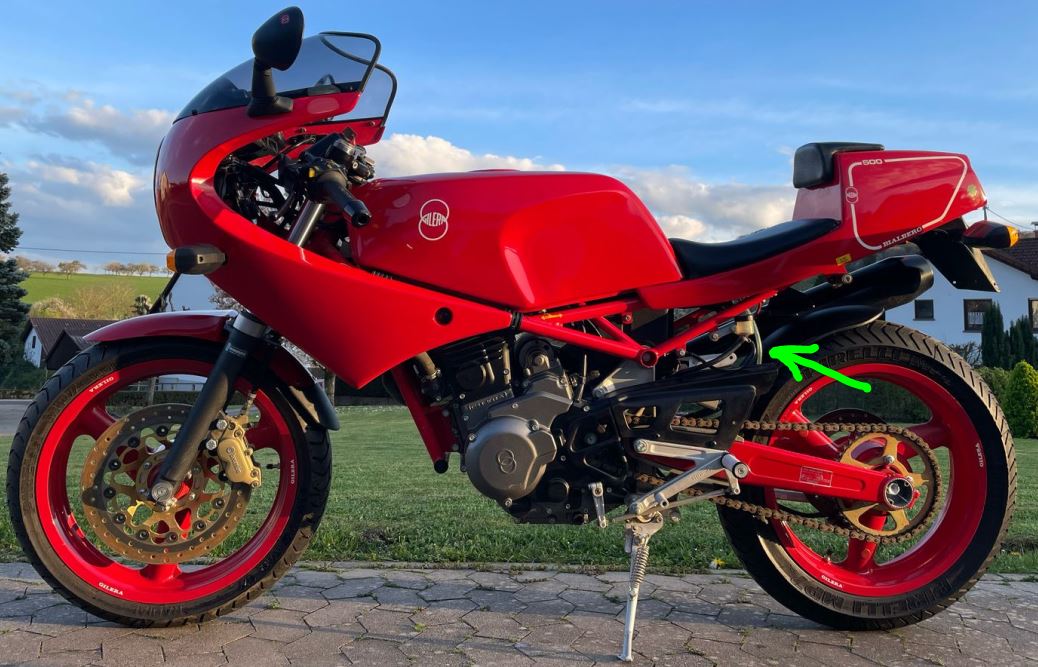

 Oui le montage du bocal AR accessible est rare à trouver mais il existe sur plusieurs motos du net et de la même façon, ça pourrait aussi être une contrainte d'homologation de certains pays comme DE ou CH:
La mienne:

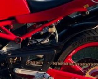

 Une autre du net:

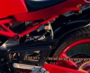

D'ailleurs on remarque sur celle ci aussi un autre détail intéressant , la prolongation du pare chaine.
Mo moto et la plupart de celles qu'on voit sur la net n'en sont pas équipées, mais la partie intermédiaire sur la mienne possède les trous pour la recevoir, je me suis longtemps demandé à quoi servaient d'ailleurs ces perçages, que l'on ne retrouve pas systématiquement sur chaque machine.
Messages : 251

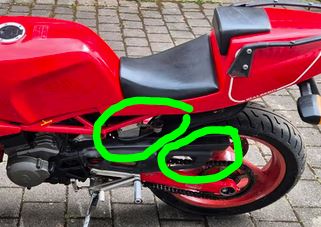

Encore 2 autres, la dernière est aussi allemande, réservoir comme moi + le prolongateur de pare chaine (et un porte bagage lol !)
Certaine ont aussi une bavette qui prolonge le garde boue arrière, il y a aussi des garde boue avant avec bavette noire et d'autre sans,
les motos Allemande ont un bloc contacteur caché différent des motos Française et le systhème de vérouillage sur la colonne est plus sophistiqué
Mais je n'ai pas l'impression que ces différence soit dû au réglementation, la Saturno que j'ai acheté en Suisse est en dehors du Phare et du ressort de béquille en tous point identique à la moto acheté à Paris en 1989 trous dans le garde boue arrière compris.
J'ajoute que si je me rappel bien la motos de Franck Chrétianno avait le protège chaine prolongé, et elle faisait partie des motos vendu par Piaggio France, d'ailleurs ça ne lui plaisait pas il l'a viré pour en faire un lui même en alu.
Autre différence et là c'est lié au pays, le tiges de clignotants, différentes longueurs, ça ce vois aux nombre de rainures sur les tiges.
