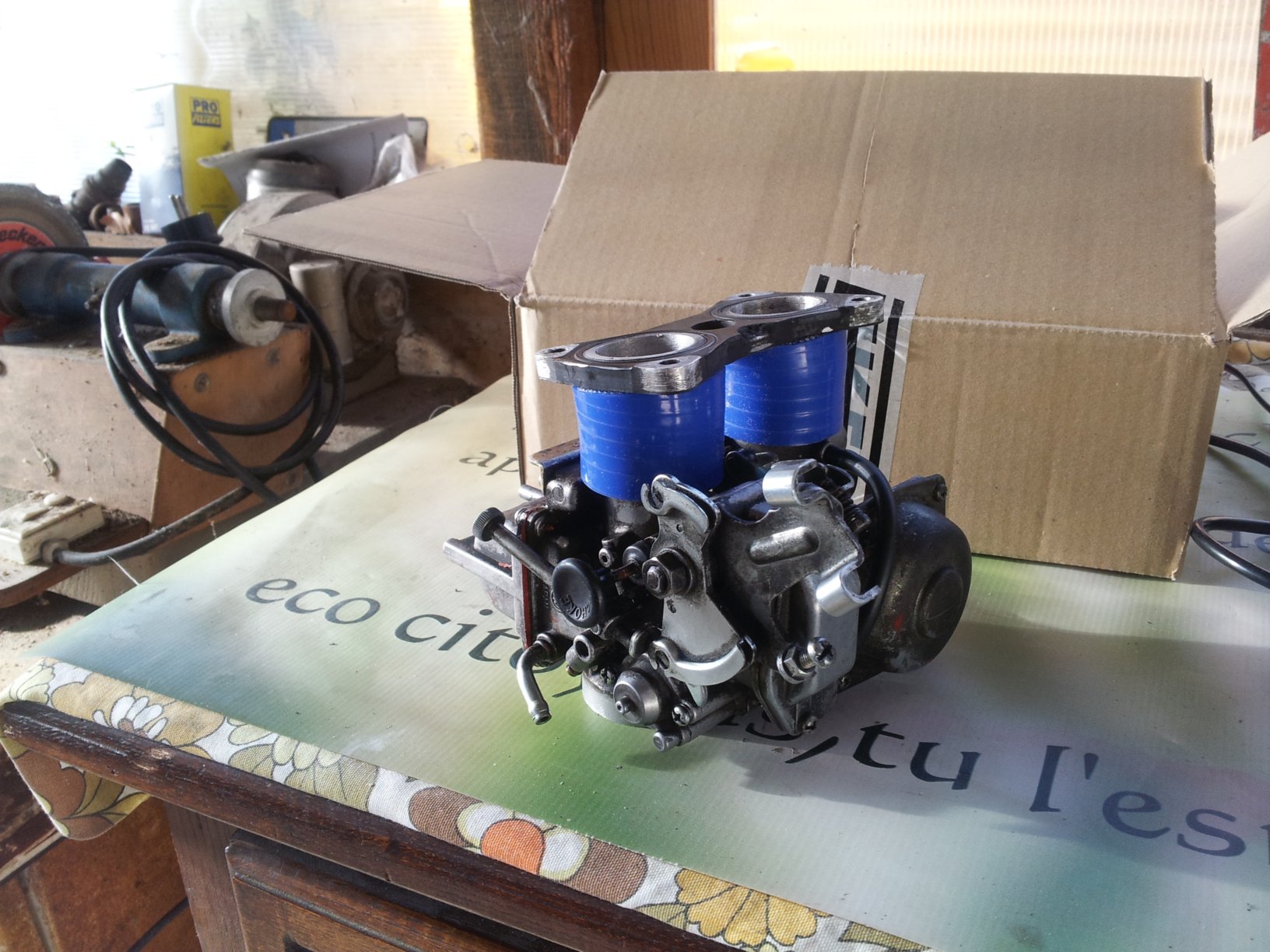

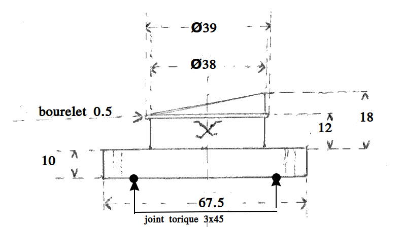

je continu mes investigations !

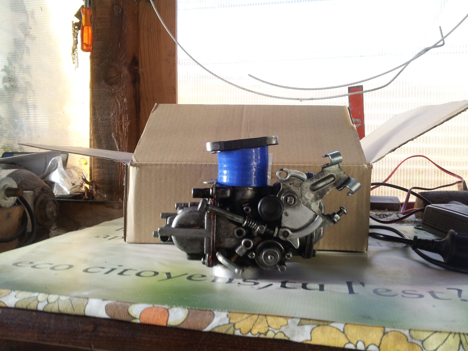

montage a blanc pour test :wink: ça passe comme ça :D
donc je faire tourné ça
Document numérisé (copie).png (84.64 Kio) Vu 69500 fois
Document numérisé-2 (copie).png (28.19 Kio) Vu 69500 fois

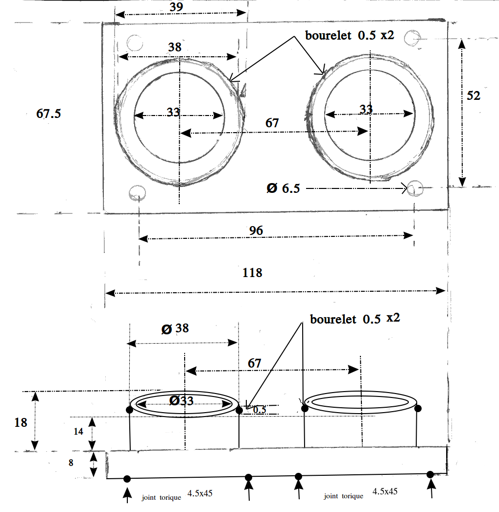

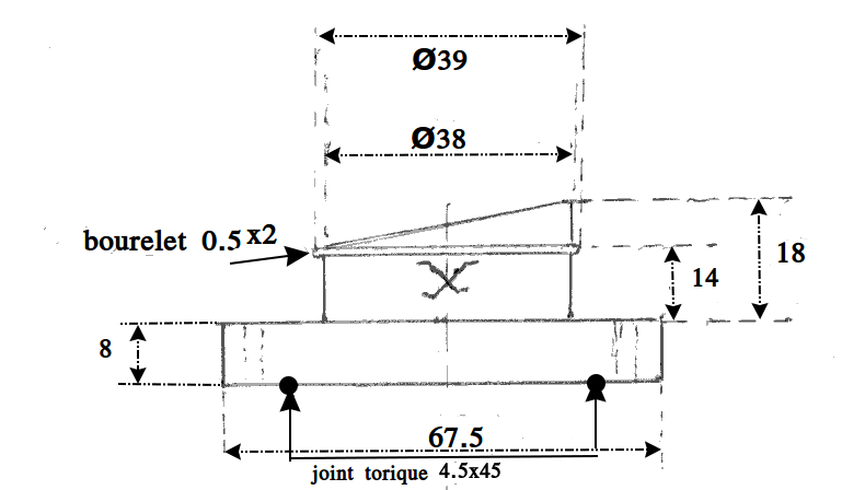

merci de vérifier les cotes et si quelqu'un comprend mon plan et veux bien me le faire au propre je suis preneur :mrgreen:
a+

Re: Fabrication de pipe d'admission "monobloc" Nordy et RCC
Le torique est trop petit et sa gorge pas assez profonde.
Prévois plutôt du 4,5.

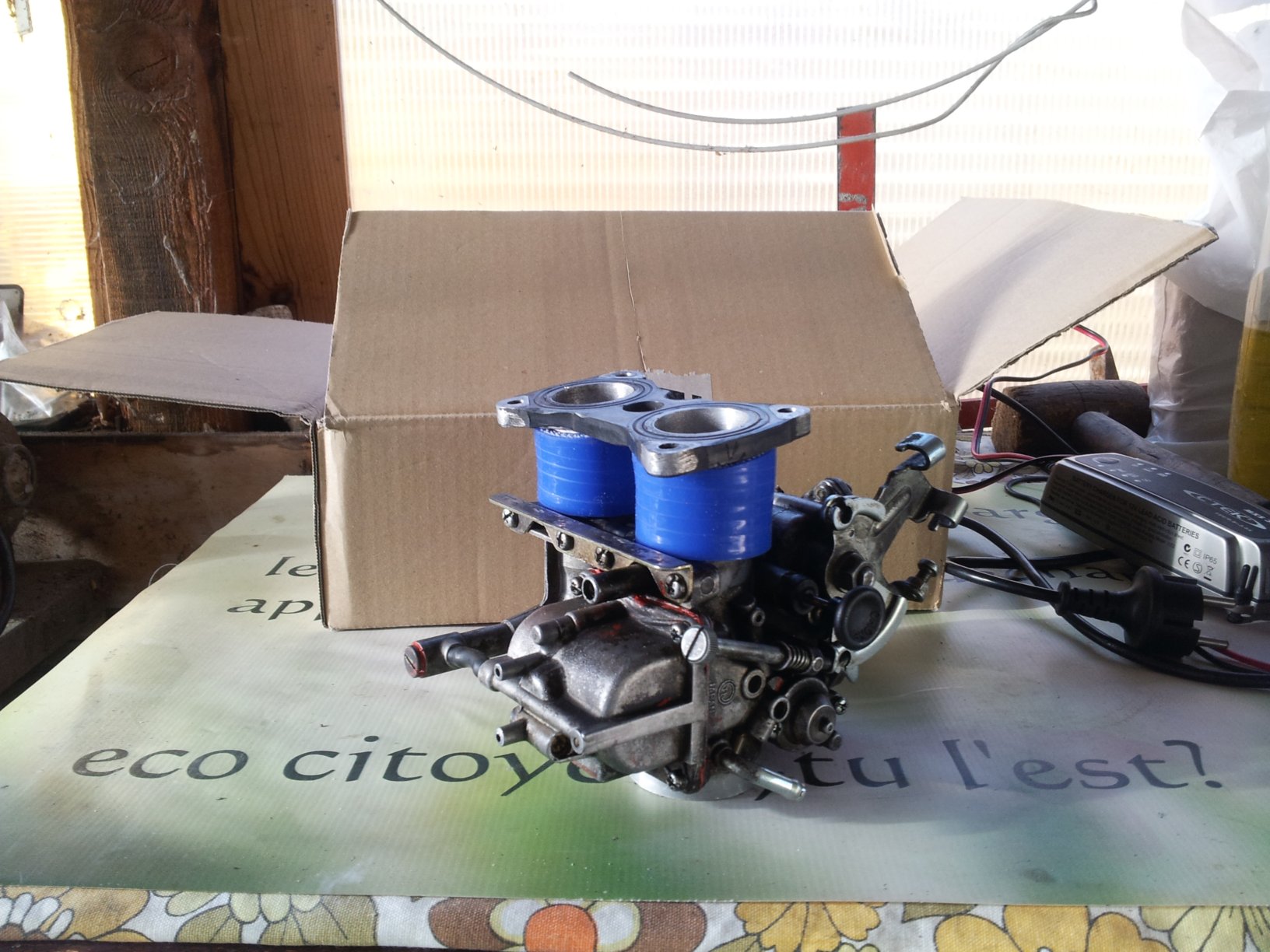

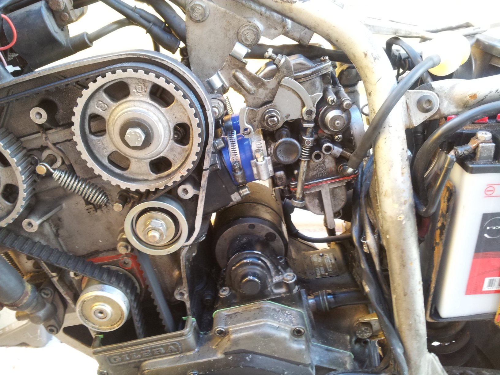

et voila :)
montage provisoire mais ça marche

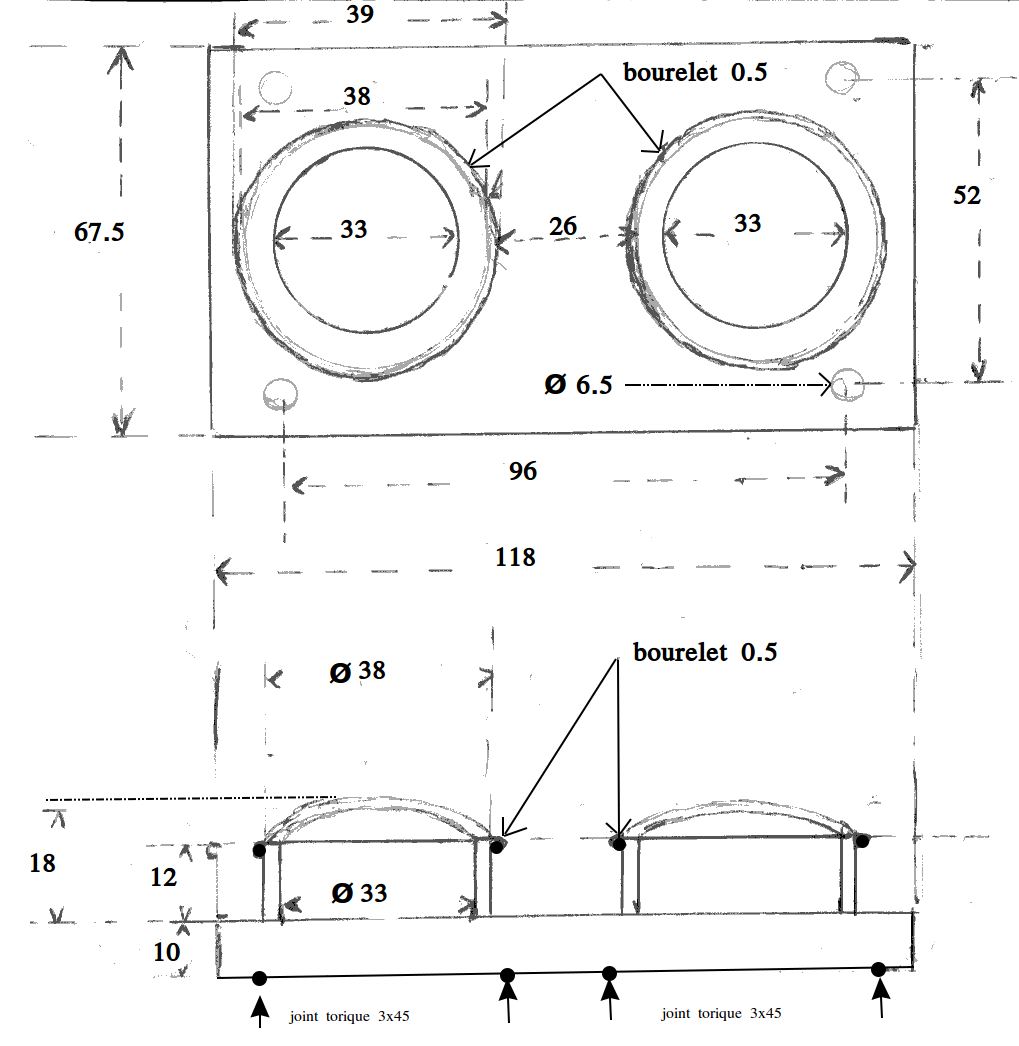

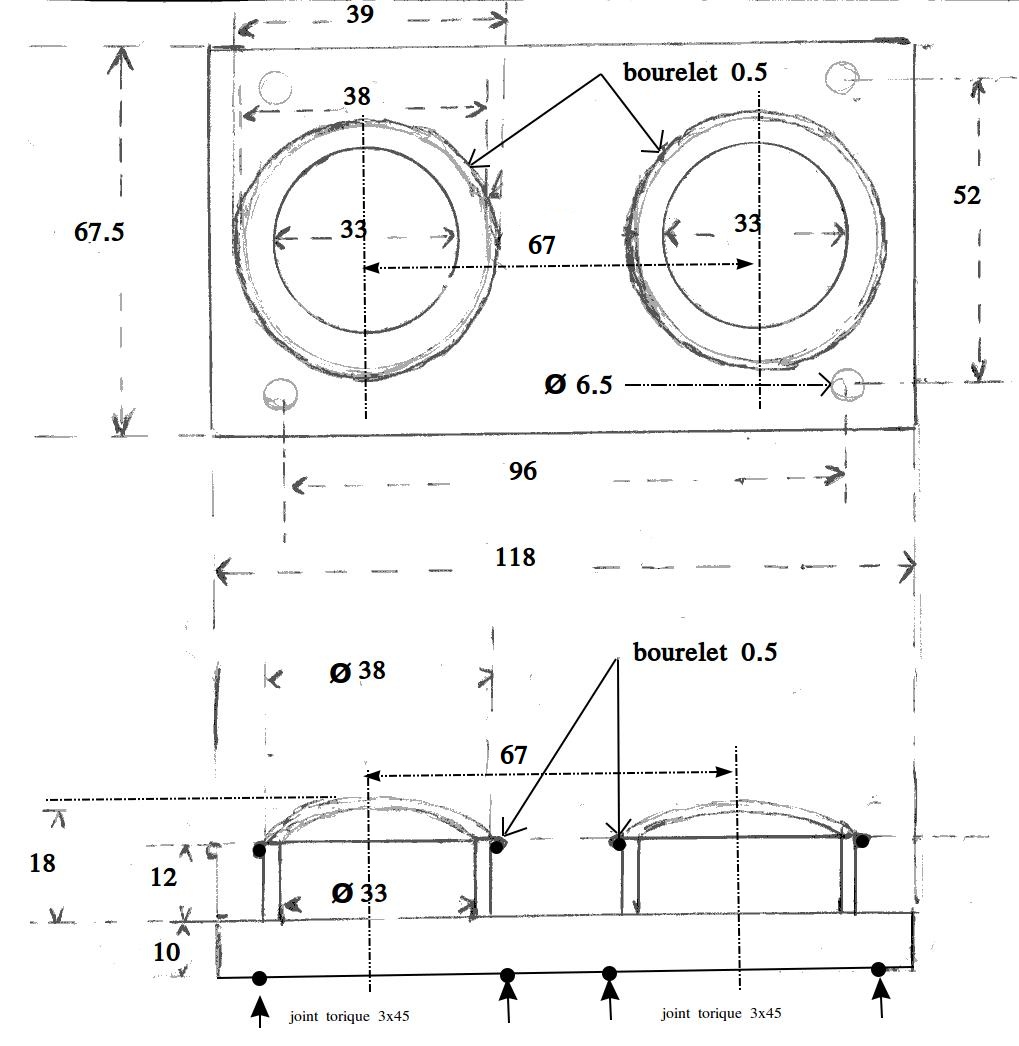

modifié :D
plan modifié
plan modifié
Document numérisé (copie).png (127.01 Kio) Vu 69487 fois
Document numérisé-2 (copie).png (34.85 Kio) Vu 69487 fois
Faudra que la gorge soit plus profonde. un torique c'est environ 20% qui dépassse pas plus.
D'ailleurs si tu vires le caoutchouc de la pipe d'origine là ou c'est en forme de torique et que tu en mets un à la place tu règles 95% des problèmes de pipes d'admission sur les NW. Le reste, un peu de colle à pare brise pour boucher les fissures et la tenue mécanique est suffisante.

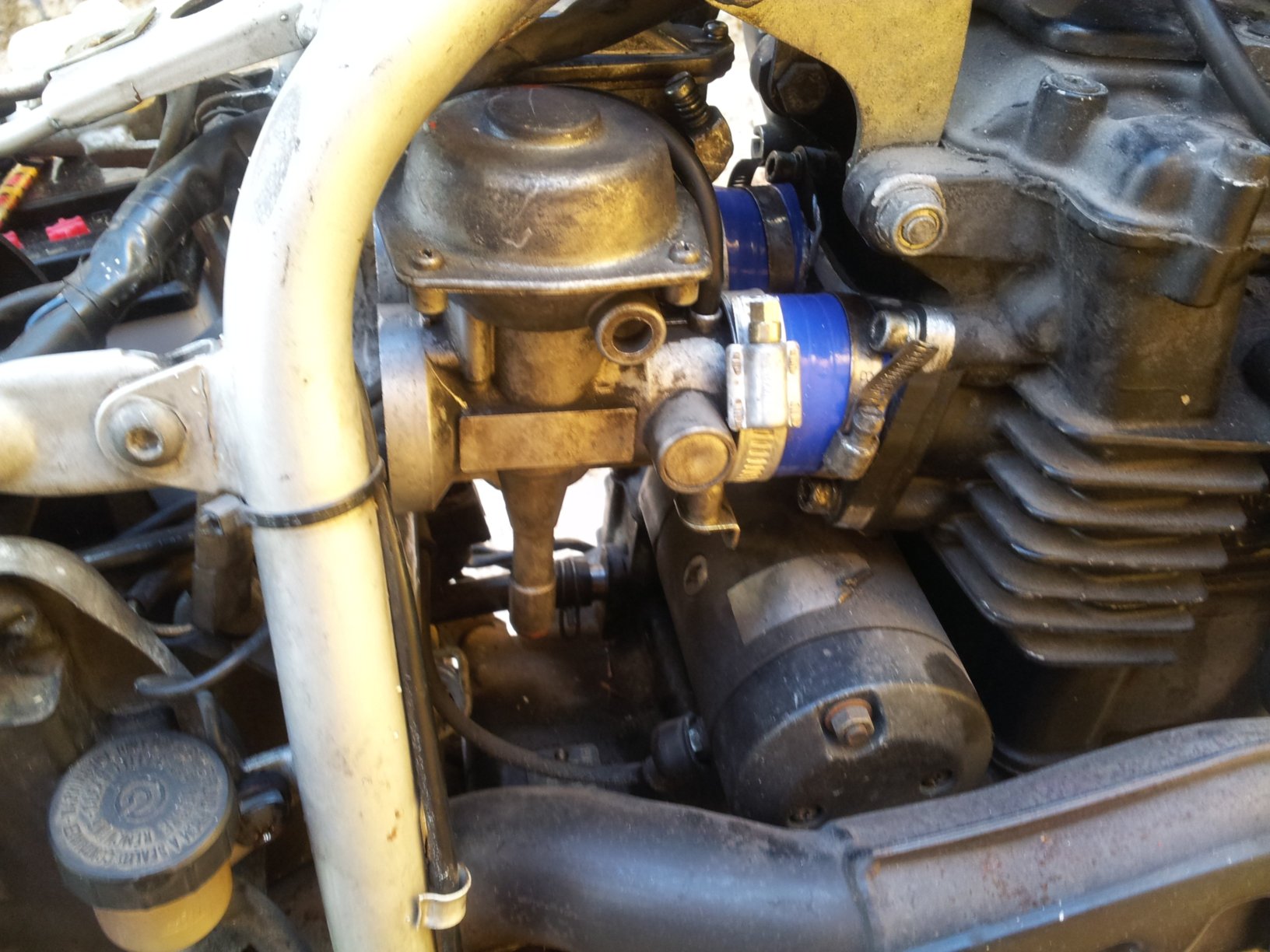

En fait Niermou tu as juste rajouté des manchons silicone sur l'extérieur de tes conduits de pipe existante, pour le moment?

oui mais ça ne tiendras pas dans le temps
car la platine est fêlé et affaibli par la suppression des renforts ,il reste très peu d'alu et pas mal de nitrile :roll:
donc tourneur ! :wink:

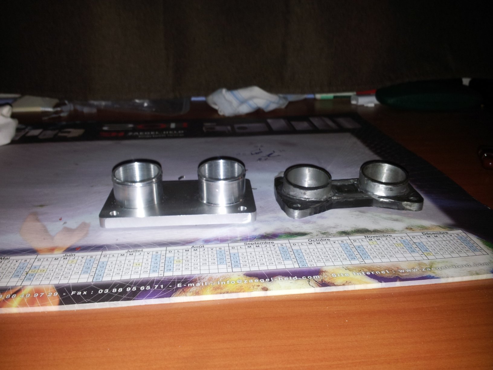

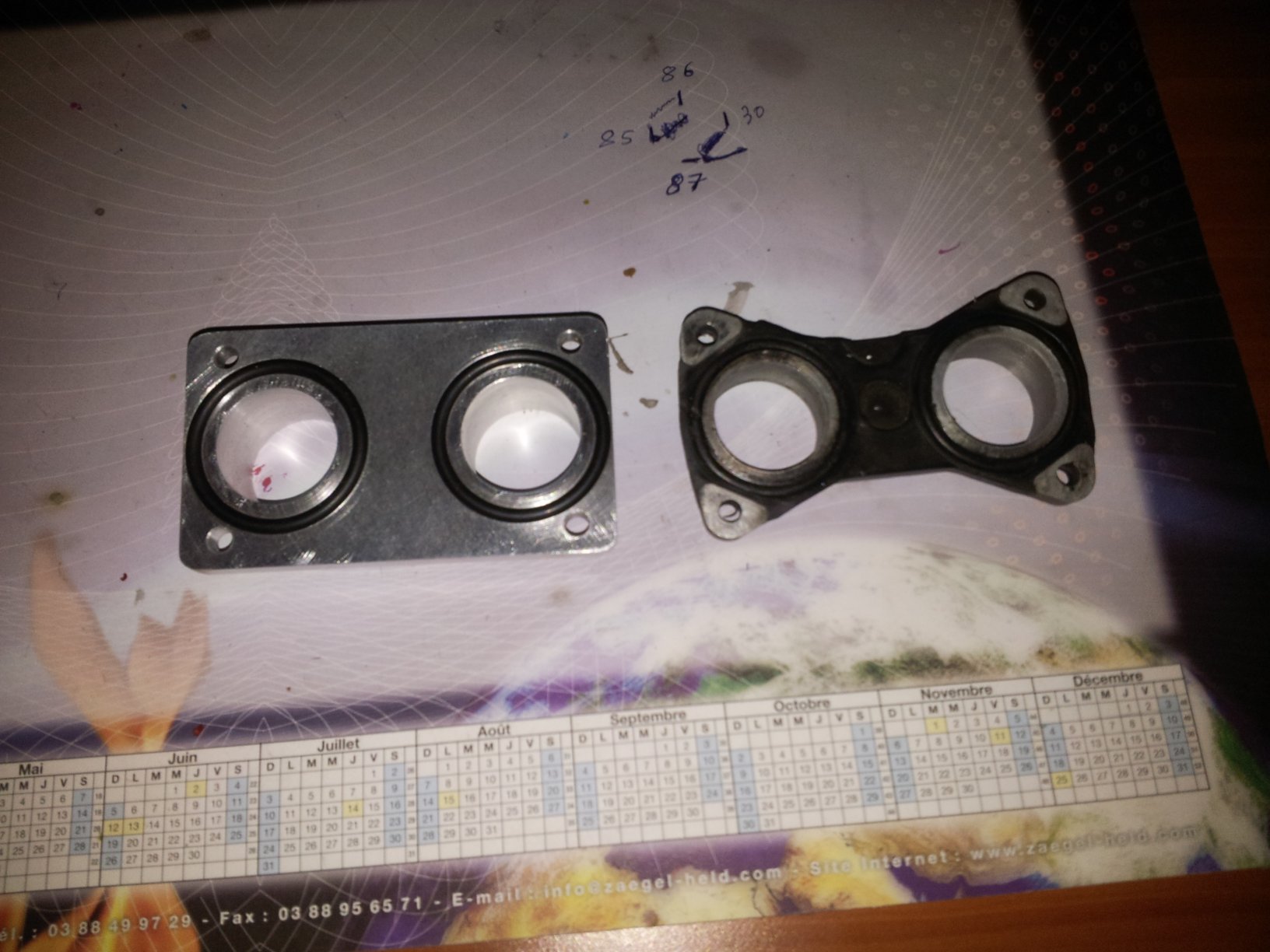

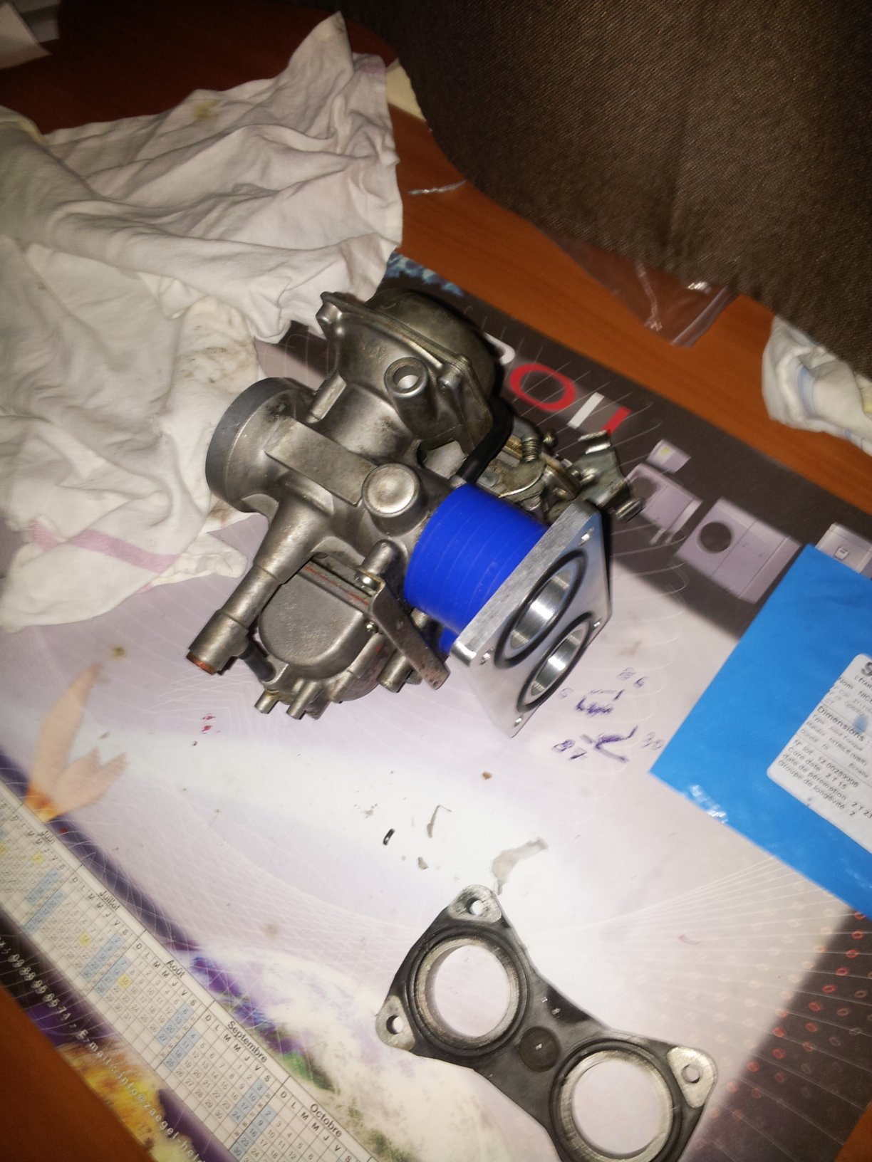

et voila le travail
fait dans un alliage dont on fait les futs de tromblons et dont je ne me rappelle que le prix ! je me suis fait tchoulé grave :o
mais bon!
demain je remonte! :D
