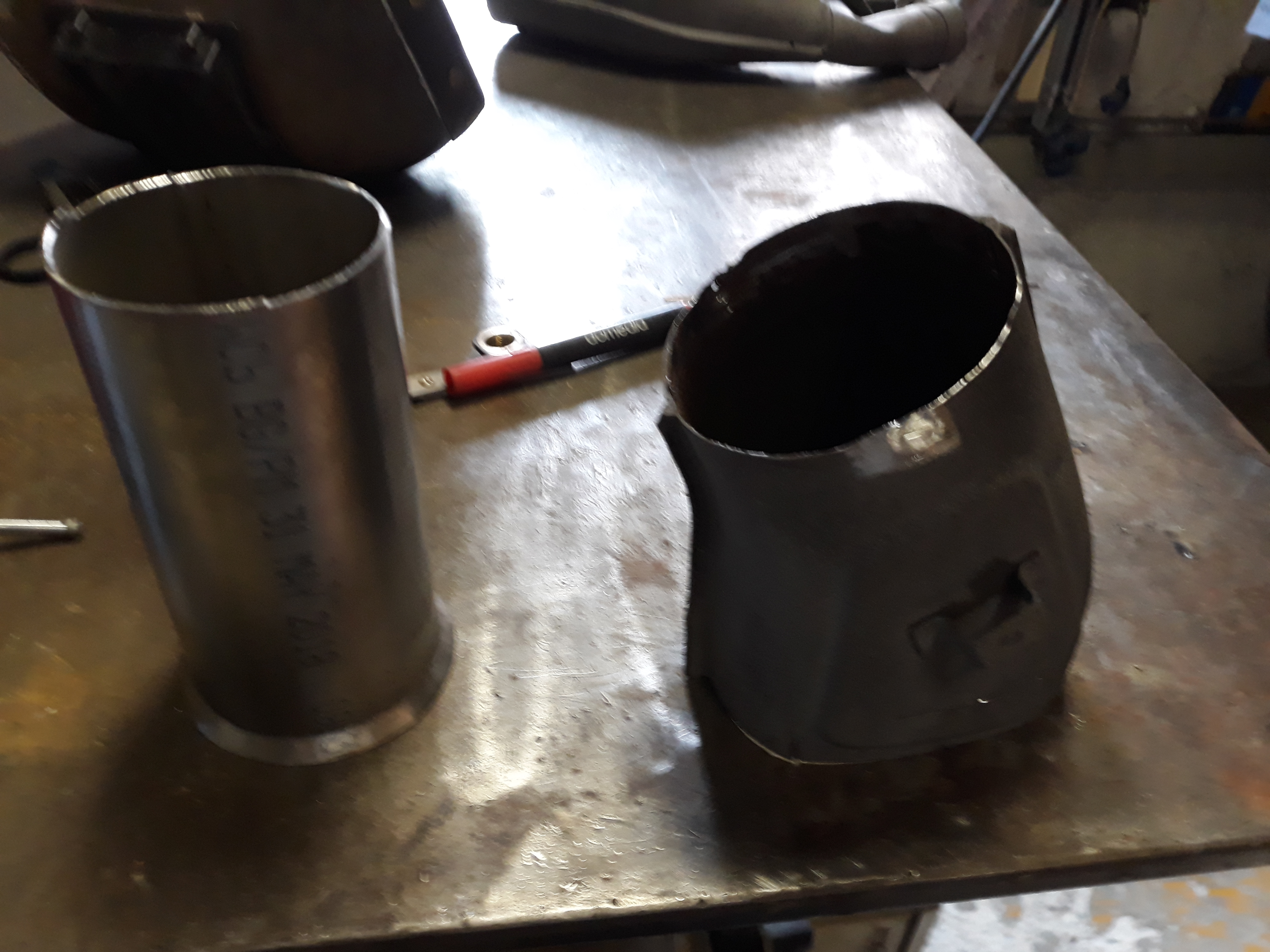

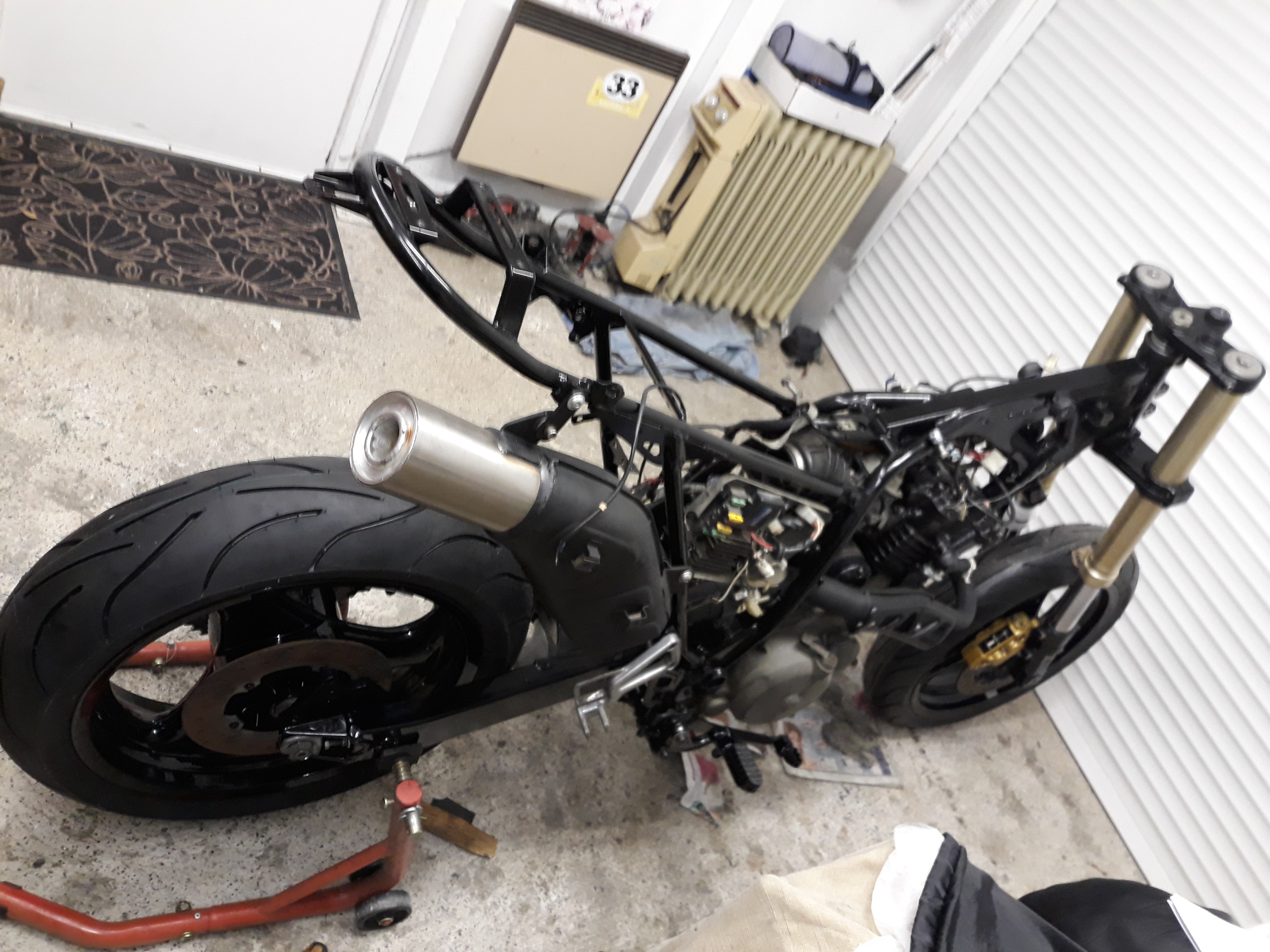

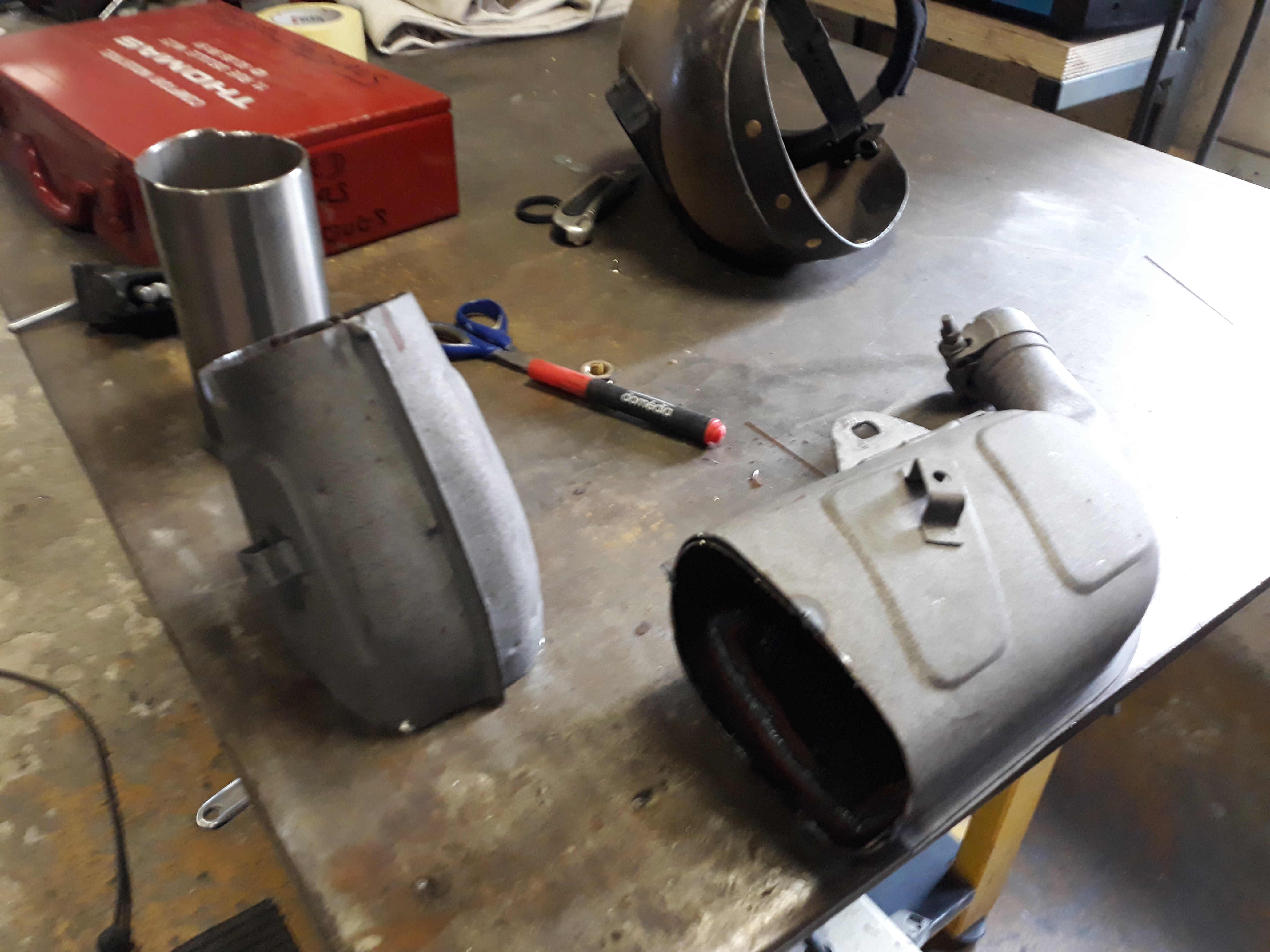

bonjour a tous voila a quoi on s'amuse avec un pote soudeur.....le tout accompagné d'une chicane en alu et hop ça roule..reste plus qu'a faire les finitions et reglages mais ça ......ce sera apres le coro :D Portez vous bien

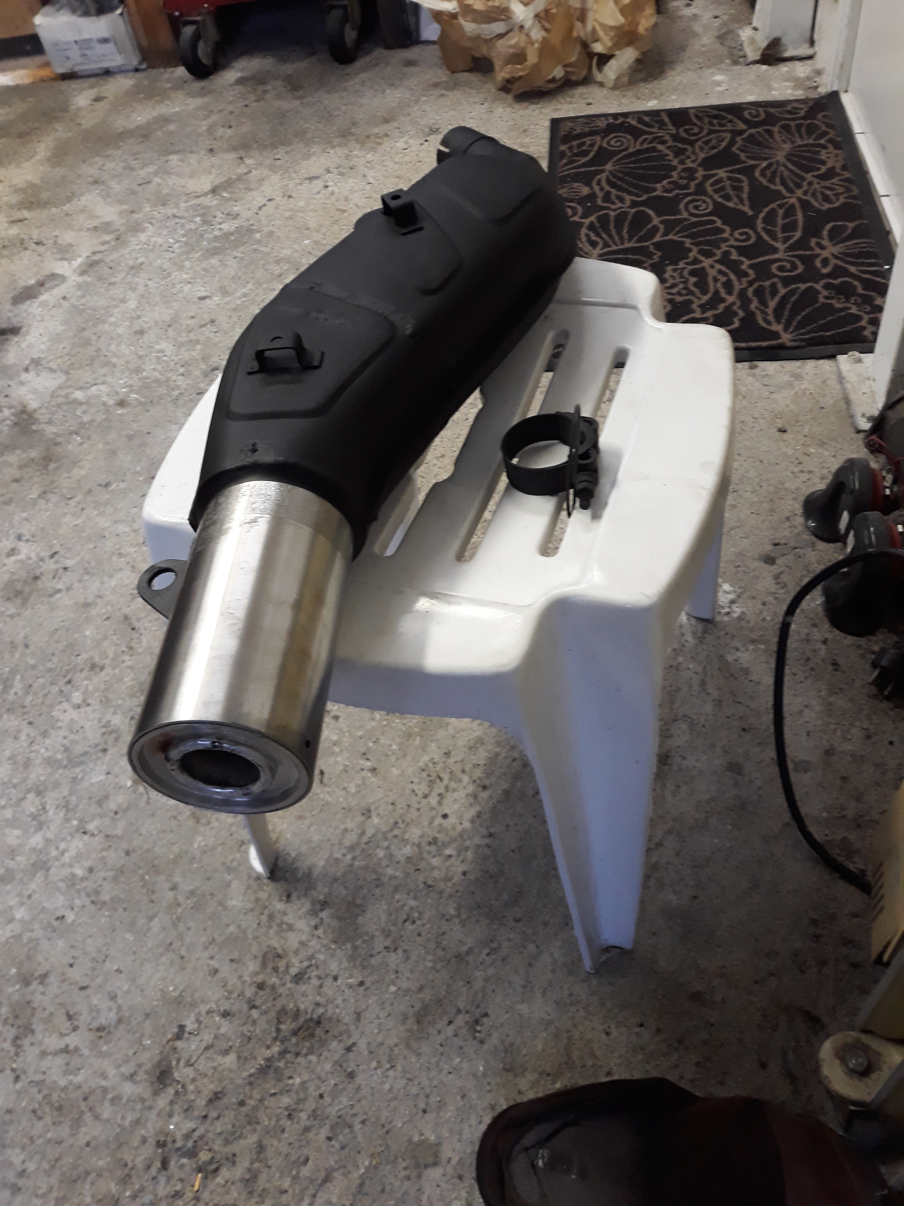

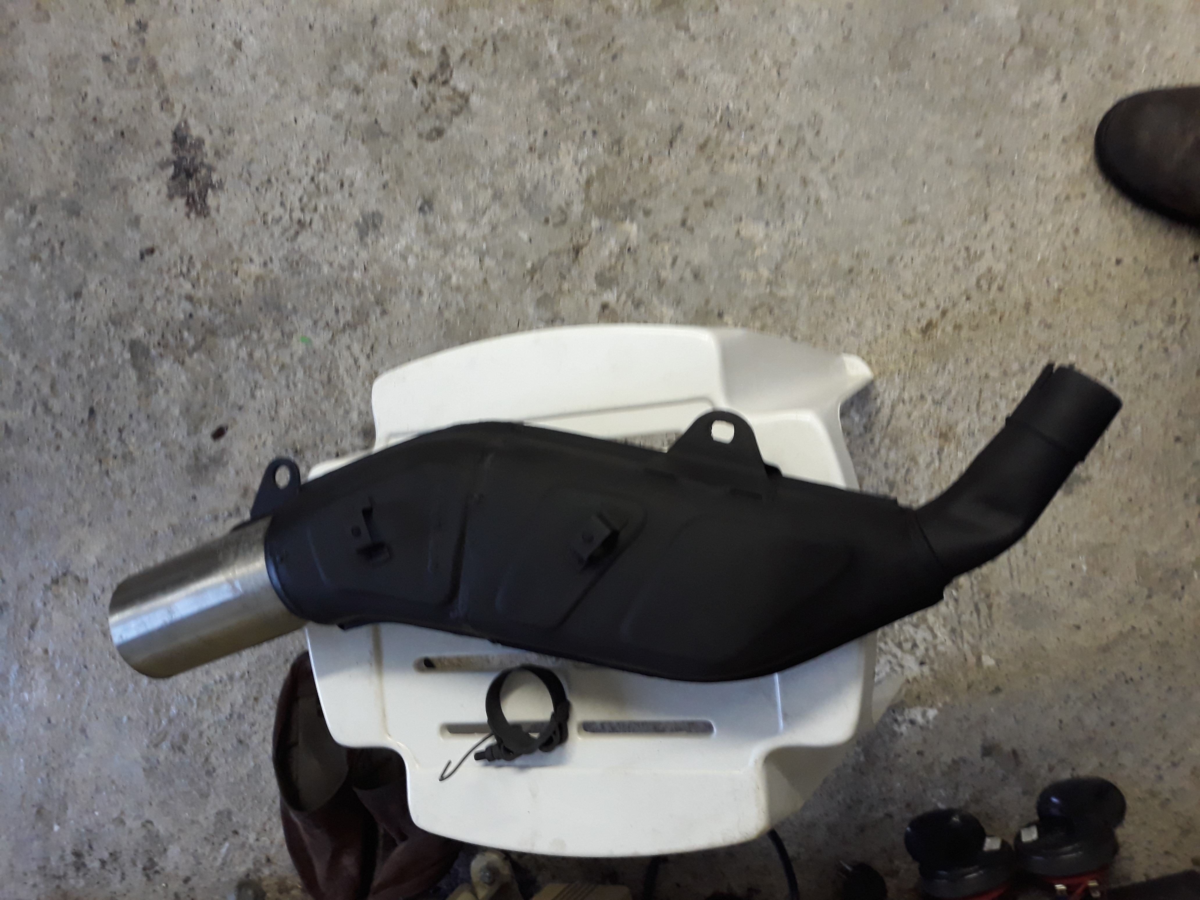

a jai oublié celles là..
Re: DEMARRAGE
C'est sympa le pot avec l'embout alu ! pourquoi tu l'as ouvert en deux ? .... enfin en trois même ? 8)

Bonjour, pour le vider, là il est complètement vide ..

l embout est en inox , et la chicane en alu..
Re: DEMARRAGE
Les roues et cadre noirs, ça lui va bien. T'as coupé le tête de fourche pour l'esthétique ou parce qu’il était cassé ? 8)

non c est une recup pour faire un essai passage de fils sur le support phare ( là aussi que du plaisir..)
