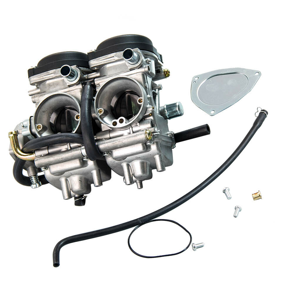

J'ai craqué, le carbu de raptor est passé de 51,25€ à 42,56€, port compris. Du coup, j'en ai commandé un. Je verrai bien ce que ça donne. Je crois que je vais l'essayer sur mon Nordwest fushia qui a beaucoup de mal à démarrer à froid. Enfin, quand j'aurai fini de remonter ma tondeuse, de tailler les haies et de couper mes arbres...
Re: Cale en dessous de 2000 tours et ratés
C'est quoi comme carbu sur le Raptor ?

C'est çà ; 2 carbus 33 à dépression .

Je crois pas non. si les deux corps sont a dépression ce n'est pas bon.
En plus les carbu à dépression c'est nul, ça répond en retard, et ça consomme plus.
Pourtant, il semblerait que Lilian en avait monté sur son xrt :

Un Dell'Orto qui est mort à 20000, ce n'est pas la seule connerie qu'on a entendue ! même si les Mikuni avec leur traitement de surface (qu'ont adopté également les Dell'Orto par la suite) ont une durabilité accrue.
Par contre, Franck, pourquoi ne pourrait il pas y avoir deux corps à dépression ? je pense que le montage est pertinent.
