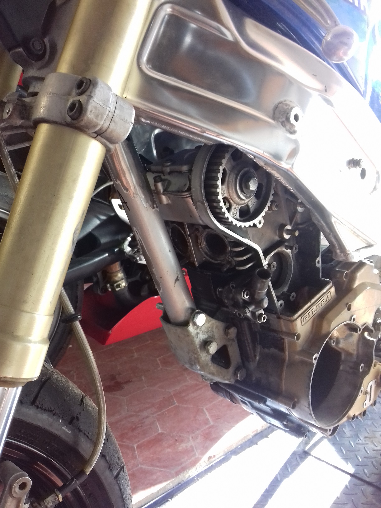

suite fixation avant .

Re: Fabrication supermono bis
Cool que tu es pu rouler !   comment est fixé le tube (à l'avant du moteur) à la colonne de direction ?
EMILE FAZER
Messages : 125
Localisation : vaucluse
Message par EMILE FAZER »
c'est en cours
tube d'alu soudé en haut (je préfèrerai démontable)
et fixation giléra en bas
le tube sur la photo a été coupé sur un vieux cadre hs . pour valider

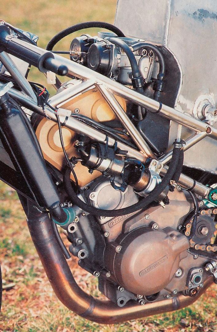

je cherche des exemples d'échappement sous le moteur , une ou 2 sorties ???
le moteur étant bien conçu le gain est par l'admission et l'échappement sous dimensionné
pas besoin de piston de soupapes à mon avis !
Pour ton échappement la moto d'usine était pourvu de deux tubes séparé passant en droite ligne sous le moteur et sortant en parallèle du côté droit au niveau de la jointure cadre bras oscillant pour remonté jusqu'au dosseret. ce qui assurait une longueur maximal. Il y a 30 ans pas de silencieux bien sûr mais des terminaisons en mégaphone. Ce qui ne change rien au principe de base, Indépendance des tubes, et la plus grande longueur possible.
Sur le saturno espagnol 600 que javais vu au trofeo avec kit usine ,  c'était un Y très court et megaphone.
Je crois que garagien fait un inventaire d'un kit identique , en photo sur le forum allemand
Je pense aussi !  tu devrais avoir de la place avec cette nouvelle partie cycle.
Jusqu'ici toutes les préparations d'échappement jugé efficace sur piste pour les Saturno passe par un allongement des tubulures. Les pots court c'étaient pour les préparation sur des moteurs des générations des années 60 avec2 soupapes, un alésage proche de la course (carré) voir légèrement longue course, et des diagrames très différent. Ces recettes sont périmés.
Messages : 4054
Même Ducati sur les premières 916 superbike montait les échappements des 888 (qui passaient sous le moteur) pour avoir plus de longueur.

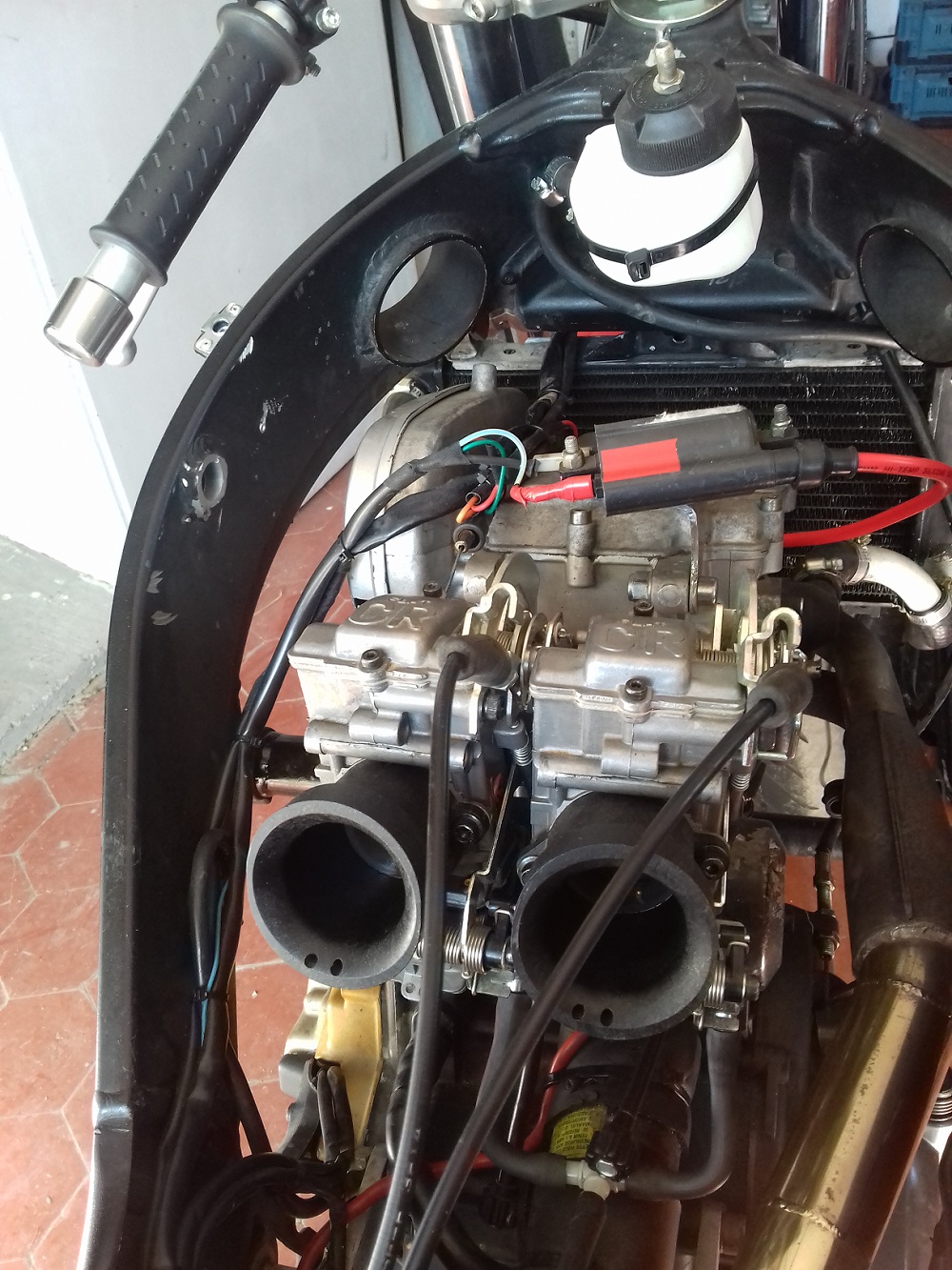

600 KEIHIN - Copie.jpg (447.2 Kio) Vu 43748 fois
 respiration amméliorée
kehin fcr 39
origine honda cb 500
en cours de modif (cable accélérateur en particulier non adapté)
monté dans partie cycle roulante (tt 600triumph)

Etrange la position des carbu.
EMILE FAZER
Messages : 125
effectivement carbus très inclinés!
je suis aussi surpris par le collecteur ou le y est très court (voir kit saturno) alors que de nombreux monos de course ont 2 échappements
c'est le moteur 750cc des RC marathon
Ah oui je ne m'expliquais pas la fixation moteur tout en bas, maintenant je sais pourquoi elle est là
