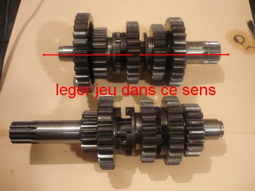

merci pour ces éclaircissement, une autre question avant remontage final :
est il normal d'avoir un léger jeu latéral au niveau du pignon de sortie de boite ?
en poussant et en tirant dessus le mien a un léger jeu...comme si j'avais oublié une rondelle entre le premier pignon et le carter....!

IL joue sur son axe ou c'est l'axe entier qui joue?
Le pignon est maintenu en position par une rondelle élastique a l'extérieur et dispose d'un torique à l'intérieur, il ne bouge pas sur son axe à moins d'être plus musclé que la roudelle élastique
POur le jeu de l'axe entier je vais regarder sur ma mot et je te dirais mais il n'y a en général sur les axes de boîte pas plus de 3 dixiemes.

Plusieurs problème, pour ne pas inonder le forum de photos, je les aies placées sur picassa :
http://picasaweb.google.fr/1912vt/Boite#

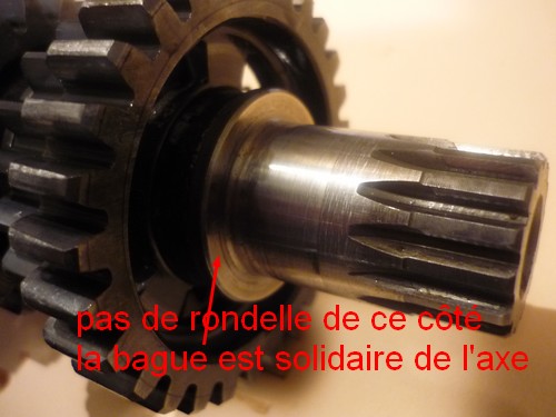

1) l'arbre a du jeu, très peu mais sensible comme s'il manquait une rondelle. pourtant, côté pompe à huile elle y est et côté boite il n'y en a pas.
2) j'ai une rondelle qui se ballade sur mon établi ...!! je ne sais pas si elle vient de la giléra ou d'un autre bricolage sur ma trial ou autre...
le seul endroit ou elle rentre pil poil c'est justement sur l'arbre de pignon qui a du jeu mais hors demi carters, sous la pompe à huile. je ne me rappelle pas en avoir vu au démontage et je n'ai pas fait de photo...

je suis sur que cette rondelle est à sa place, c'est sur les extrémités de l'axe que j'ai un doute, en particulier côté sortie pignon
photo ci dessous
photo ci dessous

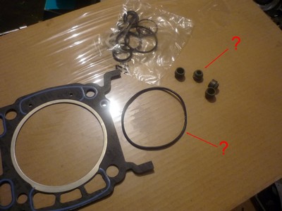

j'ai reçu la pochette de joints BIHR (55 €), je suis sur qu'il va m'en rester !!!
sur la photo ou l'on voit le joint de culasse, d'ailleurs je me demande s'il y a un côté pour le mettre en place ..., j'ai placé :
- un gros joint torique...ou vat 'il ?
- 4 petits joints à lèvres ... ou vont 'ils ? (à la place des 4 sortes de cales qui centrent les goujons de cylindre ?)

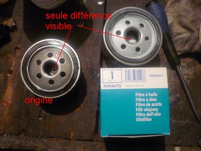

d'autre part, j'ai trouvé chez norauto un filtre a huile annoncé comme équivalent au modèle champion. même taille, même filetage mais en y regardant bien au milieu du trou, dans les entrailles du filtre c'est pas pareil...sur celui qui était sur la moto il y a un trou..
c'est bon quand même ?

Pour le joint de culasse,il te suffit de le poser sur ton cylindre et de vérifier que le petit trou entouré de silicone bleu, correspond à la canalisation d'huile.
Les petits joints sont les joints de queue de soupape.
Le joint torique sert à l'étanchéité des couvercles d'accès aux réglage des soupapes.
Le filtre à huile devrait le faire, mais évite les premiers prix.

OK merci pour les joints
j'avais pensé aux trappes d"accès aux culbuteurs pour le grand joint, mais il n'y en a qu'un dans la pochette...

Oui tu as raison pour le joint et c'est "normal" qu'il n'y en ai qu'un seul.
Filtre PURFLUX LS 169B: Renault 4 TL, SAFARI, GTL;R5,R6,R8,R9,R10,R11,R12 etc...
Lilian avait parlé d'un filtre John DEERE, il me semble, avec le même tarage de clapet.

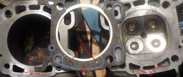

encore une énigme...
je me pose la question de la cohérence des trous du joint de culasse.
pourquoi prévoir 3 lumières dans la culasse, 2 dans le cylindre et condamner pratiquement le tout par le joint de culasse qui ne possède que 2 minis trous. (De l'autre côté 3 trous partout.)
le vieux joint de culasse est identique je suppose donc que c'est normal mais ça m'intrigue tout de même. qui aurait un avis sur cette question.

Il y a communication que du coté des conduits échapement car c'est la que c'est le plus chaud, les deux petit trous dans le joint c'est pour que la purge du circuit de refroidissement ne soit pas un casse tête et les ouvertures inutilisées ou surdimensionnées ( par rapport au petit trous) coté admision c'est pour pouvoir évacuer le sable du noyaux qui moule les cavitées du circuit de refroidissement?

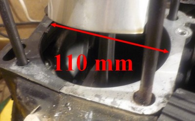

Tu peux me donner le diamètre du fut du cylindre (la parti qui rentre dans les carters)?

Sinon pour le filtre à huile, tu peux commander chez Feu-vert le Knecht (Mahle Filter) ref OC11, et tu peux commander le filtre à air (Knecht No: LX 152) chez eux également et tu auras la grande satisfaction d'avoir écrit le nom de ta Gilera préférée sur la boite.
Re: axe de kick + carter cassé
Le filre à huile chez Piaggio ils le vendent 16euros à Lyon!

filtre à huile....suite
après avoir rapporté le filtre norauto, je suis allé chez Piaggio. Ils m'ont proposé un filtre de 500 gilera. Même problème que pour celui de norauto, il n'y a pas d'orifice sur la plaque interne (voir photo plus haut).
le modèle purflux 169 B est il OK ? ou vaut il mieux celui de feu vert OC 11 ?
en réponse à bruce, j'ai mesuré le diamètre du "trou" sur le 1/2 carter (je n'ai pas d'instrument de mesure précis) : 11 cm

Ce filtre qui était monté sur ta moto qu'est ce qui te dit qu'il est d'origine??
La rèf est toujours la même chez Gilera depuis 20 ans.
Dans tous les cas, il y'a deux caractéristiques a respecter pour un filtre a huile, d'une part les dimensions extérieures et le filetage, d'autre part le débit du filtre (il agit comme un gicleur). POur vérifier ça on monte un mano d'huile sur les orifices Aller et retour du carter moteur et on vérifie au régime donné par le constructeur que la pression d'huile est identique (pompe en bon état bien entendu) a celles qui sont mentionnées dans la revue technique.
Pour le reste c'est une question de qualité de filtration. Purflux, Mahle, et Champion font de bons produits parfois supérieur a la qualité d'origine.
Le feu vert ou le Norauteau peut aussi bien etre un Purflux, de même que l'huile Leclerc peut etre de la Castrol, mais aucun moyen de le vérifier ni d'être sùr que c'est toujours vrai 6mois plus tard..

Impossible pour moi de savoir si le filtre est d'origine, c'est pour cela que je lance la question sur le forum. N'ayant pas trouvé un modèle avec le trou au milieu, je me demande si je ne vais pas remonter le vieux, le mieux étant l'ennemi du bien, en attendant d'être sur d'avoir un modèle neuf 100% compatible.
au fait, le gros joint torique ne peux pas aller à l'embase du cylindre, bien trop petit.
Ayé ayé j'ai trouvé, c'est celui de la pompe a eau le torique!
Casse pas la tête, que ce soient les références Mahle de Romain ou le Champion déja cité quelque part, ou encore le Johne deere 125424 et le Piaggio, ces filtre sont parfaitement compatibles.
Je pense aussi que malgré l'absence totale de vérifications effectuées avec les Filtres de R25 ceux ci ont donné entière satisfaction pour plusieurs milliers de km a de nombreux Gileristes.
Moi, je roule avec un filtre de R25 depuis quelques milliers de bornes maintenant. A ce jour, pas de souci.
OK, R25 ess ou diesel, j'imagine qu'il y a plusieurs modèles ?
Y a aussi celui de la 4L qui se monte, mais je sais plus quel année, car il y en a deux differrent.ojam a écrit :OK, R25 ess ou diesel, j'imagine qu'il y a plusieurs modèles ?
Pourquoi voulez vous a tout prix monter des filtres Qui vont "peut etre a peu près" alors que l'on en trouve qui sont fabriqué avec les caractéristiques exactes de nos moteurs???
R25 ess ou diesel, on s'en fout c'est de l'a peu près, tu as les refs chez Champion et chez Mahle, ainsi que chez Gilera pour un filtre De Bi4.
