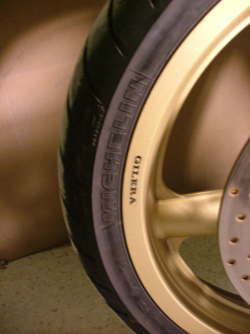

Le pneu arrière précédent était un Avon roadrider. J'étais fort content de cette marque sur ma précédente brêle (Duc' 750SS courroie carbu), même en milieu très humide (genre déluge et T°<15°). Mais complètement déçu par le roadrider, un savon jamais chaud même après 100 bornes.Lilian a écrit : Mais a ma connaissance les 45cv de la tuturne ne lui permettent pas de filer aussi vite.

Pour information, je roule en Michelin (Macadam) et j'aime bien !
Je n'ai pas choisi cette monte car elle était sur la moto quand je l'ai acheté. L'ancien propriétaire n'était pas un manche en terme de pilotage et vivait en montagne et comme moi aussi j'aime avant tout les petites routes pleines de virages pour prendre de l'angle, le pneu est toujours rond après plus de 4000 Km ..., il y a donc des chances pour que la prochaine monte soit encore du Michelin (un autre modèle certainement, car tout évolue dans ce domaine).
Je n'ai aucun problème de tenu de route, que ce soit en vitesse maxi, sur l'angle ou au freinage ..., donc non, le Saturno n'est pas plus dangereux en Michelin qu'en autre pneu, sauf si tu le conduit comme un âne ou si, comme avec toutes autres motos, tu n'as pas pris le temps de faire les "réglages châssis" à ta morphologie et ton style de conduite ou tu roules avec des éléments usés (fourche, amortisseur, pneu, roulement ...) ou ...
Pour finir, j'ai eu d'autres monos, et j'ai usé d'autres marques de pneu (Dunlop, Metzeler, Continental, Pirelli, Bridgestone, Michelin), et j'ai toujours trouvé une marque différente mieux adaptée à chaque modèle.

- DSCF3125.JPG (409.73 Kio) Vu 28925 fois
Re: Un Saturno de plus
Bah tu prends pas tant que ça d'angle, les bonshommes michelin sont encore là sur le côté de la bande de roulement
Pourrais tu être plus précis que "MICHELIN MACADAM", car entre le macadam 22 qui avait cours au moment de la production des saturno et le macadam 50 que l'on monte sur les GSE ou encore le MACADAM 100X qui a achevé sa carrière sur les dernières 1200 BANDIT il y'a un monde.
IL s'agit d'un nom générique et non d'un modele de pneu, un peu comm Battlax chez bridgestone ou Sportmax chez Dunlop.
A priori je crois reconnaitre des Macadam 50 diagonaux.
Ceci dit, Même si Franck est un peu extrémiste dans ses propos, (je ne pense pas que ta moto soit dangereuse) si tu a sun accident, ton assureur pourra se dégager, exactement comme si tu avais monté un pot interdit, car il a raison sur le fait que MICHELIN n'a pas au catalogue de pneu homologué pour la Saturno.
Par ailleurs, malgré le flou de la photo il me semble lire 2101 dans la bulle indiquant la date de fabrication (a 7h et demie sur la photo), si c'est le cas tu dois t'empresser de changer ces pneus car fabriqués la 21eme semaine de l'année 2001, ils ont plus de 8 ans et ne sont plus conformes.
Et oui les pneus c'est comme les casques, c'est garanti 5 ans par le manufacturier, au dela on roule a ses risques et périls, s'ils éclatent et provoquent un accident, assureur et manufacturier dégagent leur responsabilité, tu n'as donc plus que tes yeux pour pleurer.

Pas de souci, les Pirelli sont toujours sur le Saturno et j'ai relevé les codes suivants :
AVANT : DOT XA F7 XEA5 299
ARRIERE : DOT DK 77 SLP 133 ◄
Si j'en crois ce que j'ai pu lire sur le code DOT, le pneu AVANT daterait de juillet 1989 (29° semaine), donc probablement le pneu d'origine de la moto.
Le pneu ARRIERE daterait de mars/avril 1993 (13° semaine / décade 1990 à cause du ◄), donc probablement remplacé à l'identique par l'ancien propriétaire, puisque la moto a été mise en circulation le 03/10/1991.
