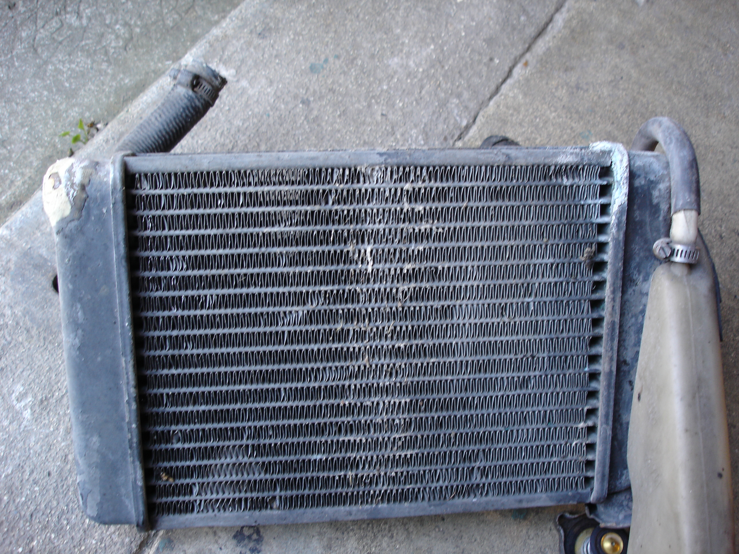

Cause toujours le radiateur de la Saturno a été nettoyé il y a une Quinzaine d'années ( 5 passage de suite pour qu'il soit propre à l'extérieur) et il est toujours là.
Re: Carénages CX refabriqués
Je l'ai rincé bien sure et pas qu'un peu, le lave vaisselle aussi soit dit en passant , ça n'a pas empeiché ma cher et tendre de raler quand elle s'en est apperçue

Ouai ouai interessant tout ça , j'avous que ça m'a totalement échappé à l'époque mais quer je me suis m"fié quand même, alors j'ai du lui faire unedizaine de rinçage avant de le sortir du lave vaisselles et qu'ava,t j'avait fait au moins ( ou six lavage à fond après trempage dans je ne sais plus quoi pendant une semaine pour bien ramolir la gadoue qui obstruait ce pauvre radiateur. finalement il est sorti de là sans avoir perdu trop de sa peinture noir.

ici c'est le post "carénages CX refabriqués"... pas photo géante de ton radiateur pourri.
C'est pour que Lilian vois bien qu'il n'a pas trop soufer du passage au lave vaisselle. Et puis ce post à dérapé depuis tellement longtemps
