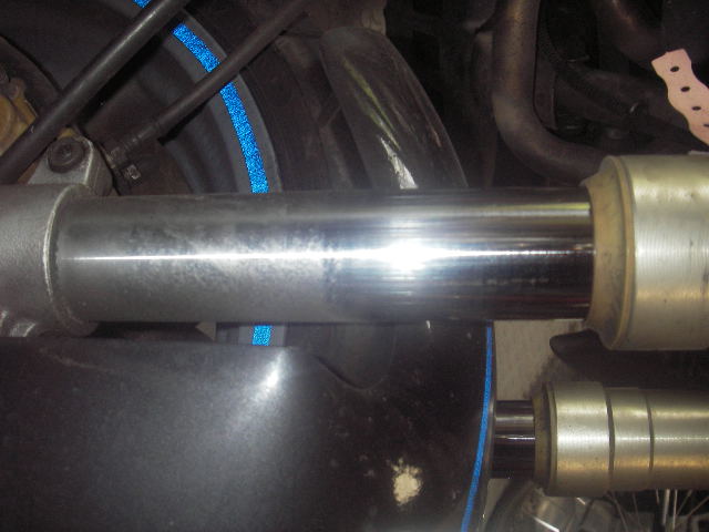

Aujourd'hui à l'occase d'un petit nettoyage, j'ai resserré la colonne de direction et repris mes petites mesures et constaté qu'après un peu de roulage où je commence à avoir la moto normalement en main, je n'utilise qu'environ 90mm de course !!!!
J'ai un gabarit normal, donc pas de raison d'un tel résultat.
D'autres peuvent ils jeter un œil? En gros là où le spi n'essuie jamais le tube jusqu'au milieu du spi?
merci
merci
Re: réglages suspensions
Sur une course de 150mm ça me parait normal.
A moins de peser 120 kg et de faire des roues avant, les 6 derniers cm ne doivent pas servir sinon ça talonne.
Tu as quoi comme huile?
Mes préconisation servent justement a limiter la molesse de al fourche réglée d'origine avec de la 10w.
Essaie de te farcir un nid de poule, là tu devrais utiliser 140mm
Si tu fais un stoppie ça doit utiliser au moins 120mm, pareil pour le freinage de trappeur.
Cela permet d'avoir encore une suspension opérationnelle si lors d'un freinage ta roue rencontre un obstacle.

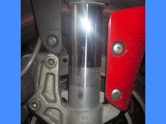

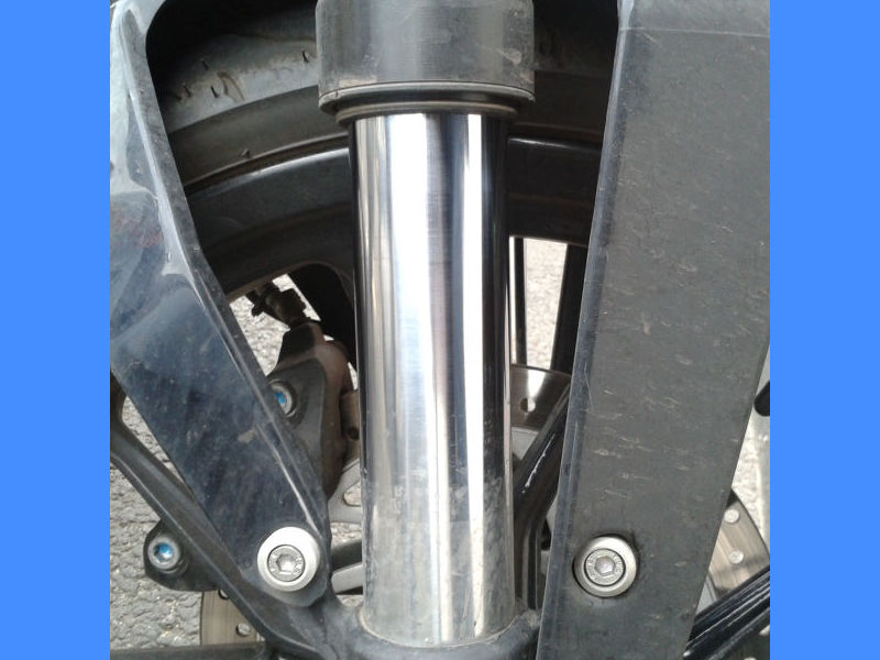

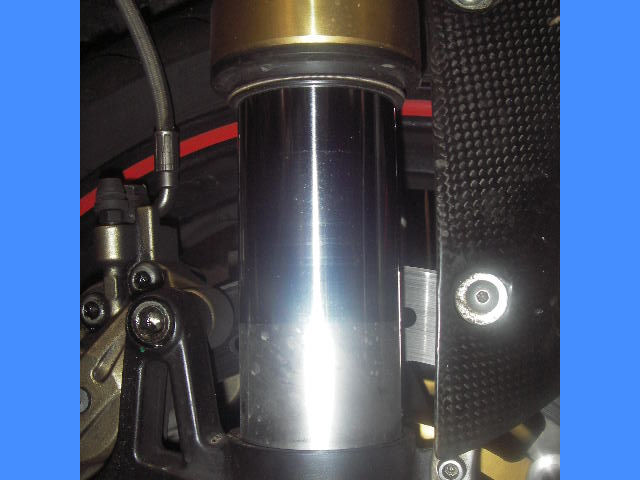

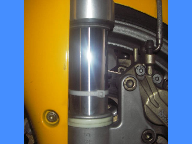

En ce dimanche matin, je suis allé te faire quelques clichés de différentes fourches inversées qui j'espère t'aideront.
Corsaro : 105 - 68
Multistrada: 135 - 80
900 SS : 93 - 66
Nordi : 160* - 76**
*: longueur totale (entre joint spy et butée)
**: Course utilisée. (la partie propre
J'espère que c'est assez clair.
Je pense que sur des fourches plus récentes, on utilise plus de course car les ressorts (progressifs) sont plus performants.
Corsaro : 105 - 68
900 SS : 93 - 66
Nordi : 160* - 76**
- Multistrada.JPG (35.42 Kio) Vu 23034 fois
- Nordi.JPG (92.73 Kio) Vu 23034 fois
- Corsaro.JPG (39.5 Kio) Vu 23034 fois
- 900 SS.JPG (34.29 Kio) Vu 23034 fois

L'huile du fourreau de gauche influe sur la compression, donc elle limite la plongée de la fourche et l'objectif c'est que ça dure assez longtemps pour que tu aies encore de la suspension alors que tu es déjà en appui sur les freins, sinon je t'assure que ta loto va te faire de grosses frayeurs.
Par ailleurs, le niveau d'huile implique un volume d'air restant et par conséquent un ressort suplémentaire. Lorsqu'on augmente le niveau d'huile on ajoute de la précharge.
500km tu rêves, tu crois qu'il met quelle distance a se salir ton fourreau?? 2km maxi a mon avis.
D'ailleurs sur les clichés de Levrier noir, on voit une deuxieme trace, c'est lorsqu'il a pris le dernier nid de poule.
Les 80mm de la multistrada c'est les derniers km de route.
Là ou il se trompe c'est lorsqu'il releve la longueur libre a l'extérieur. La course est bien de 150mm sur le NW et les 3 derniers cm c'est déjà en appui sur le ressort anti talonnage, on a donc interêt a ne pas les utiliser, il vaut mieux donc considérer que tu utilises 90mm sur 120.
Ensuite, la 850 le mans est une enclume avec une fourche conçue 20 ans avant celle du NW donc résultats différents.
Enfin, Si ton amorto d'origine n'a jamais été reconditionné, il est foret- probable que son huile soit cuite et qu'il agisse comme une pompe a vélo.
Mais chercher un probléme là ou tu l'indique est un erreur. Regarde le relevé de Levrier Noir, 76mm, j'imagine que c'est Marie qui a utilisé la moto sur les voies rapide la dernière fois.

Une fourche de KTM 200 qui a à peu près le même débattement que la NW...on aperçoit bien la course de travail un peu plus longue que sur la NW.
- fourche KTM.jpg (65.91 Kio) Vu 22983 fois
