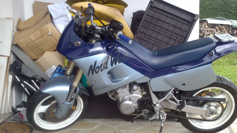

et bien cher amis ce matin je me suis acheter un autre NW :mrgreen: :mrgreen: :mrgreen:
avec plein de pièces de carrénage + un moulin BI4
probleme de bouton de démarreur !!!!!
ptit message a lilian et hop hop hop 10min après nikel le ressort été tt applati je les étirer replacé et voilà 8)
j'ai acheter cette bécanne car un mécano avait déjà posé un kick quelle obène seul bémol et pas des moindre pas de bouton décompression
la vacheeeeeee !!!! heureusement que j'ai des bon jambon mais le retour de kick n'était pas loiiiiiin :roll: :roll: :roll:
voilà la bestiole !!!!
très propre pour l'année 92
DSC_0193 (800x450).jpg (372.1 Kio) Vu 28844 fois

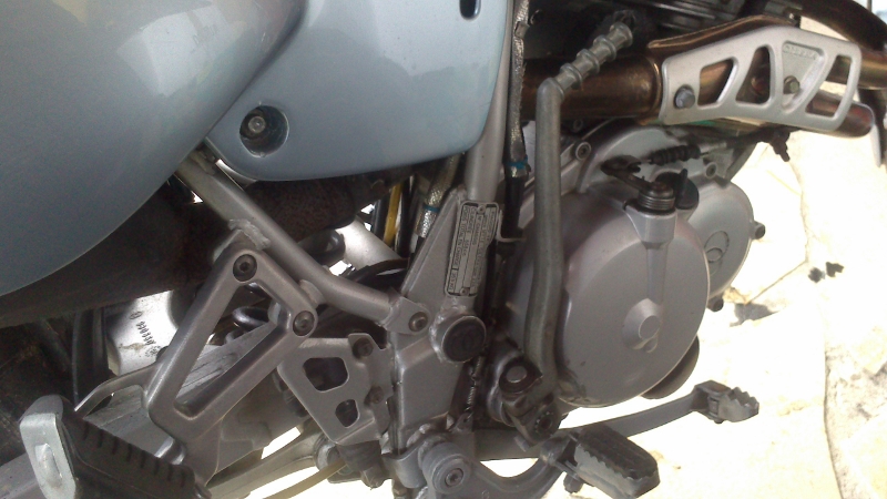

et voilà le pourquoi du comment
ooooooh un kick en espérant qui soit monté avec un carter de rxt ou rc pour pas tt niker
DSC_0194 (800x450).jpg (292.77 Kio) Vu 28844 fois
ensuite démarre nikel avec ou sans starter mais des quelle chauffe elle calle et faut sans cesse toucher la vis de ralenti des quelle est chaude
ensuite bataillé pour redemarrer avec starter vite l'enlevé ect ect a mon avis ya une merde dans le carbu
ah oui et quand on démarre avec le démarreur un vieux bruit de casserolle viens me dire et merde une roue libre si je ne me trompe ?????
ou le démarreur !!!!??? aurais-je un peut de chatte :roll:
ça va passer ,ça va passer ,ça va passer!!!!!!
Re: 600 nordwest de A à Z
Le kick te sert de levier de décompresseur car le cable est lié au kick, regarde la video que j'ai posté dans le fil de discussion de jimmyz.
Tu as de la chance, c'est un des rares NW à avoir été livré fin 93 avec un kick d'origine (probablement des moteurs de RC ) et un collecteur d'échappement en inox.
Par contre si ça fait gzzzzzxchkrrrrrr au démarreur, il va falloir refaire la roue libre.

Message par shymer »
bon aprés nettoyage !!!! tourne nikel mais boite a air ouverte sans filtre
le reniflare qui sort de la boite a air et reviens dans le moteur enlevé !!!
mais quand je le remet elle tourne moin bien
mais des quelle est chaude elle s'etouffe et cale obliger de mettre a fond le starter pour redémarrer et recale
démarrage au kick impossible de chez mission ( pourtant batterie neuve ) !!!!
seule la bougie n'a pas encore était changée est-ce que cela peut venir de la bougie ?
si oui !!!!! pourquoi a froid tt va nikel :evil: :evil: :evil: :evil:
bref dans l'attente de vous lire car là binh je pfuuuuu :twisted:
bref cette apresme je repart sur mon bébé elle me manque
oui ça va !!!!!! je les vu se matin petit ponçage au 3000
avant la tri dernière couche :P :P :P :P

Un jeu au soupapes semble a prévoir.
Pour la bougie et l'anti patate, tu sors le multimètre.

Lilian a écrit :Un jeu au soupapes semble a prévoir.
Position Ohmmètre, tu mesures entre l'entrée et la sortie.
Si tu as l'anti P d'origine tu va probablement obtenir un résultat de l'ordre de plusieurs MOhms au lieu de 1kOhm a l'origine.

lilian j'ai vu ta vidéo sur le démarrage au kick un 20 dec :shock:
tu m'étonne que j'y arrivé pas a démarrer avec le kick
moi je kické je kické je kické :evil: :evil: :evil: j'me ni..ééééé la guibolle
parfait j'essayerai demain au cas ou une fée serai venu réparer par miracle le carbu c'est on jamais :lol:
Tu comprends mieux pourquoi on n'a pas besoin de commande de décompresseur au guidon?

Lilian a écrit : Virer la roue libre, impossible, elle tient l'arbre d'équilibrage et c'est lui qui lie l'embrayage à la boite.
La mienne a giclé début 2012, ça fonctionne très bien, ne vibre pas, pas de bruit suspect apparu. Si vraiment c'est dangereux je pense que j'aurais déja eu des ennuis, car je ne ménage pas toujours le moteur! Sur un rcr qui n'avait pas de démarreur, il n'y avait pas de roue libre donc; une bague à la place? Si quelqu'un sait (sûr, pas par déduction)...
Sur tes photo j'ai vraiment l'impression que le décompresseur automatique n'est pas monté derriere le kick! Dans ce cas le décompresseur au guidon est tres utile!!
Mes carbus c'était chez Hahne power, mais laisse tomber il ne vend plus (ni ne vit plus, rip) et en plus on m'a dit que c'est inutilisable sur route, donc je préfère rester le seul utilisateur de ces guillotines 8)
En plus je les ai montés sur une pipe d'admi neuve, donc plus souple et supportant le diametre légerement suppérieur.
PS: merci de te relire et de veiller aux fautes, par moments c'est réellement insupportable de te lire et j'abandonne avant la fin! :shock:
