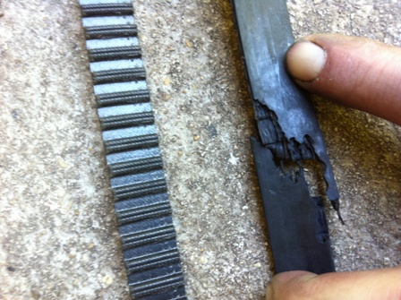

Oui un peu dégouté après 5 mois privé de moto luxassion de l'èpaule r1 épave, mais j'ai pas voulu, je me bas pour la refaire.
maintenant le nw un grand booouuummm le moteur cale, le démarreur tournais dans le vide et à 40 bornes de cher moi.
J'ouvre le constat courrois cassé sur 2 cm pas plus la cause mystère.Je l"ai acheté au club.
J'ai tous de suite pensé à la tenssion mais je la tend juste avec le doigt et je serre a 40 nm.

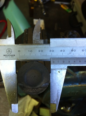

Jérome, j'accepte ton aide avec plaisir, tu mesure le diamètre le plus large de la soupape avec le pied à coulisse en faite tulipe

Jérome, j'accepte ton aide avec plaisir, tu mesure le diamètre le plus large de la soupape avec le pied à coulisse en faite tulipeje vois pas
excuse moi s'est la première fois que je tord des soupapes en roulant et ça fais tous drole.
Pour les soupapes de NW, c'est : adm : 36 mms
echap: 32 mms
Une soupape, il y a la queue ( la tige) et la tulipe (ce qui vient en appuis sur le siège)
Les 36 et 32 c'est le diamètre de la tulipe.....bon c'est un peu du jargon mais c'est ce qui est usité, tous mécano te comprendra.

En gros tu mesure là où c'est le plus large

Donc voilà j'ai mesuré 31 mm pour les soupapes d'échappement.

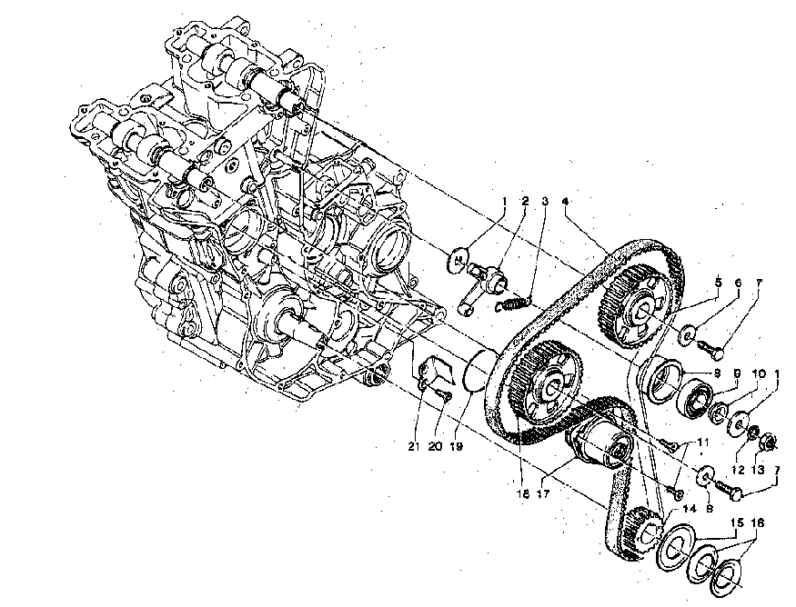

Rondelles monté à l'envers sur le pignon de vilo. Je ne vois que cette possibilité.

Voilà le IQ comment ça se fais qu'il y a trois petite rondelles, il devrais y en avoir deux petites plus une grosse, non !!!??
Par contre je te rassure Franck la grosse rondelles , elle, est dans le bon sens.Mais comment j'ai fais pour pas m'en aperçevois
quand j'ai changer la courrois, toujours cette habitude de remonté comme c'étais avant, sans controlé
Mais je pense pas que celà soie la cause.Cool Franck il y avais du vrai.

D'après la photo des courroies, je ne pense pas que la pompe soit en cause, quand la pompe grippe, des traces de frottement sont visibles. ( d'aiileurs si ta pompe tourne librement, ce n'est pas ça).
Dans ton cas, ça ressemble davantage à une courroie "blessée" montée dans l'état ou comme le dit Franck blessée après montage.

Après vérif sur la manuel, 31 ça correspond à la soupape d'admission de Saturno et Dakota 500, ou à la soupape d'échappement XRT 600 ( moteur 600 petites soupapes)!caloubk117 a écrit :Donc voilà j'ai mesuré 31 mm pour les soupapes d'échappement
Je pense que le diamètre des queues de soupapes est le même .....à vérifier, ce qui aurait permis de monter une 31 à la place d'une 32 ?!

les queues de soupapes ont toutes le même diamètres effectivement.et elles ont également la même longueur.

la grosse rondelle c'est 15, les deux petites c'est 16 il faut faire attention à mettre 15 avecla courbure vers l'éxtérieure.
La connerie est facile à faire.
Quand l'importateur Morini a changé en 81, parce que le père Couturier avait pris sa retraite . C'est une filiale de Peugeot la SNDCM qui a pris la relève, ils importaient aussi Laverda. Ils ont fourni les clients en courroies en se servant sur les motos en stock, parce qu'ils ne s'étaient pas préoccupé d'en avoir commandé. Quand ils les ont reçu ils ont donc remonté les 25 ou 30 machines qui attendaient d'être livré aux clients pas très content du retard, plusieurs mois pour certains. Bien sûr comme on a eu affaire à des glands une grande partie des machines on vu la rondelle monté à l'envers, toutes ces motos on fais moins de 500 km avant de casser. Déjà que la marque ne marchait pas très fort chez nous...

Moi j'ai quand même l'impression de la voir bien brillante cette courroie. Peux tu nous faire une photo des inscriptions sur le plat de la courroie?
Dans tous les cas, ne pas donner plus de force au ressort tendeur. On pousse pour mettre en place puis on relâche et on laisse faire le ressort. Ensuite on maintient le tendeur pendant qu'on le verrouille.
Quelques tours de moteur à vide pour revérifier le calage puis mise en route, on fait chauffer et on en profite pour vérifier le fonctionnement du circuit de refroidissement (oui, votre courroie à deux ans donc votre liquide de refroidissement aussi, vous venez donc de le remplacer) puis on refait la tension maintenant que la courroie est en place. Le manuel de réparations préconise de revérifier après 1000 km. Je me contente d'y jeter un oeil lors de la vidange suivante.

Il y a rien de marqué sur le dos de la courroie mais sur la boite transparente ci.

Il y a une chose qui m'interpelle sur le plan de Franck s'est le sens du galais, il me semble qu'il es du mauvais coté
le petit collais battu est coté cylindre sur mon moteur.
Re: Pas mauvaise celle ci
OUI mais ça tu t'en fou, j'ai un moteur ou d'origine c'était dans un sens et l'autre machine l'avait dans l'autre va savoir pourquoi?

S'il n'y à rien d'inscrit au dos de la courroie alors elle à plus que frotté anormalement.
Même après 15000 km les inscriptions doivent être toujours visibles.

caloubk117 a écrit :Il y a une chose qui m'interpelle sur le plan de Franck s'est le sens du galais, il me semble qu'il es du mauvais coté![]()
Je ne pense pas que cela soit ça qui ai provoqué la casse car que l'épaulement soit d'un côté ou de l'autre la courroie vient frotter dessus.
ceci dit l'épaulement doit être à l'extérieur, celui de la pompe à eau est à l'intérieur, ce qui permet de guider la courroie et éventuellement l'empêcher de glisser des galets .

Moi je mets les deux dans le même sens. C'est plus facile pour retirer la courroie.
En réalité, ce que positionne la courroie au milieu c'est le profil des poulies. il est légèrement concave et centre naturellement la courroie au mm près, pas à 1cm près comme pourraient le faire les butées formés par les épaulements du tendeur et de la poulie.

Quand je vois ta coupure ou déchirement, tu l'as montée normalement ta courroie sans outils ( avec les mains) ???
