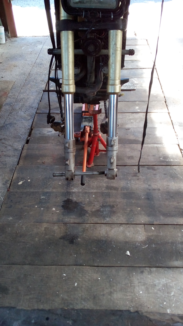

et hop la fourche maintenant !
un bras plus bas que l'autre et une vrai pompe a vélo
une idée ?
conseils pour la réfection?

il y a un tube détente et l'autre compression
Regarde dans le manuel de service qui se trouve la https://www.gilera-club.com/index.php?p ... ations.php
Tout est expliquer

Oui sans la roue en place tu peux avoir 10cm d'écart, c'est normal comme dit Samtek

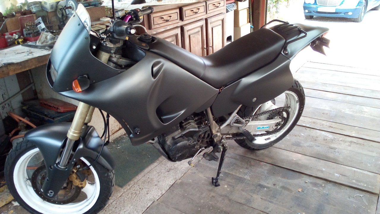

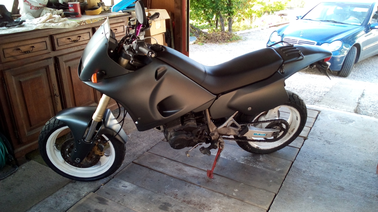

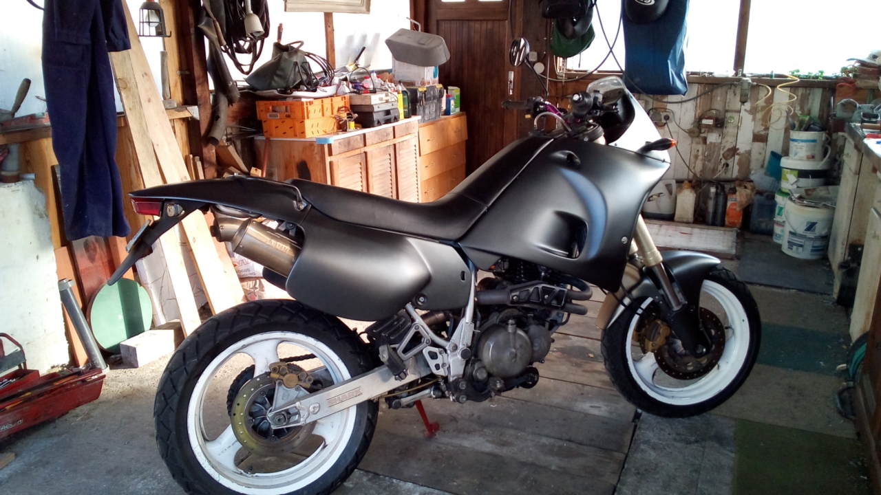

Habillé et repeinte !
ressorts d'embrayage renforcé, monté et hublot de niveau d'huile refait , j'ai remplacé aussi le maître cylindre de frein AV complet avec les flexibles.
Fin des travaux de réfection : YAKAROULER

Ho my god!!!! :shock:
Elle est trop belle ta mob
Profites en bien, sacrée boulot de fait

j'adoooooooore ce satiné !
sa fait envie de faire de même, en plus j'ai les jantes noirs sa ferai un look terrible en mariant brillant et satiné sur les carter , histoire de mettre de la profondeur :mrgreen:
sinon je résidive
SUPERBE TA PEINTURE

Re: les mésaventures de moun
Très belle peinture ! ....(je parle de la béquille, bien sûr ! :mrgreen:)
Tu laisse comme ça, ou tu fais une déco ?

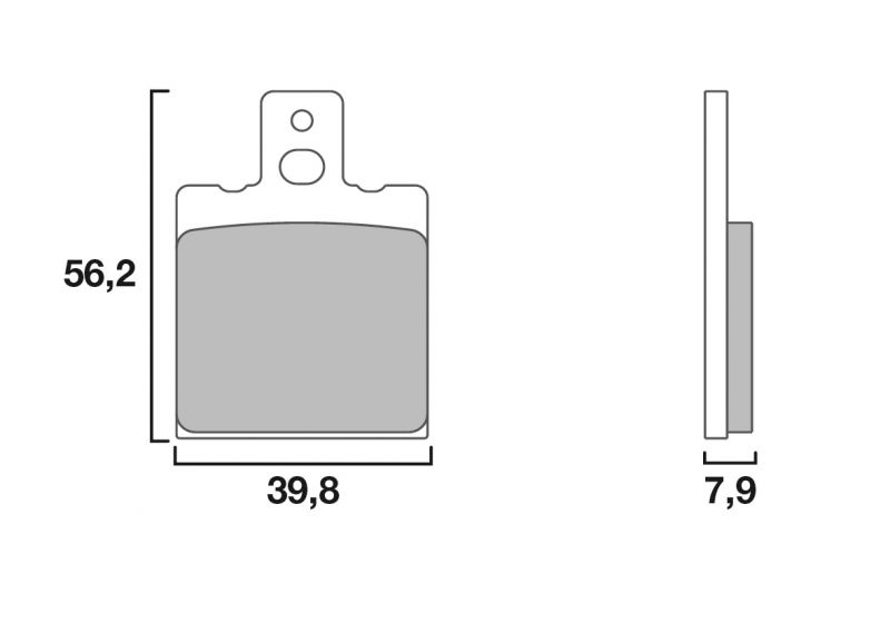

quel plaquettes de freins pour l'AR qui ne chauffe pas et ne soit pas hors de prix ?
Noire ou grise .... :D
Par contre le phare n'a pas l'air d'affleurer au carénage ? :shock:
Pour les plaquettes AR, on en trouve des tonnes sur le net, quelque soit celle que tu montes, elles ne doivent pas chauffer ?!! :o
Solution : Petit dégrippage des pistons et nettoyage des logements et des axes de plaquettes ou essaies de rouler en tongues en lieu et place de tes pompes de sécu ?!! :mrgreen: :mrgreen:

pour le frein AR je ne me met pas en bourre , j'ai changer le liquide de freins , mais les plaquettes sont fines 3mm et le liquide bout et j'ai rapidement plus de freins

bon j'ai pris des brembo en 8 ca passe jusqu'a 8.5
