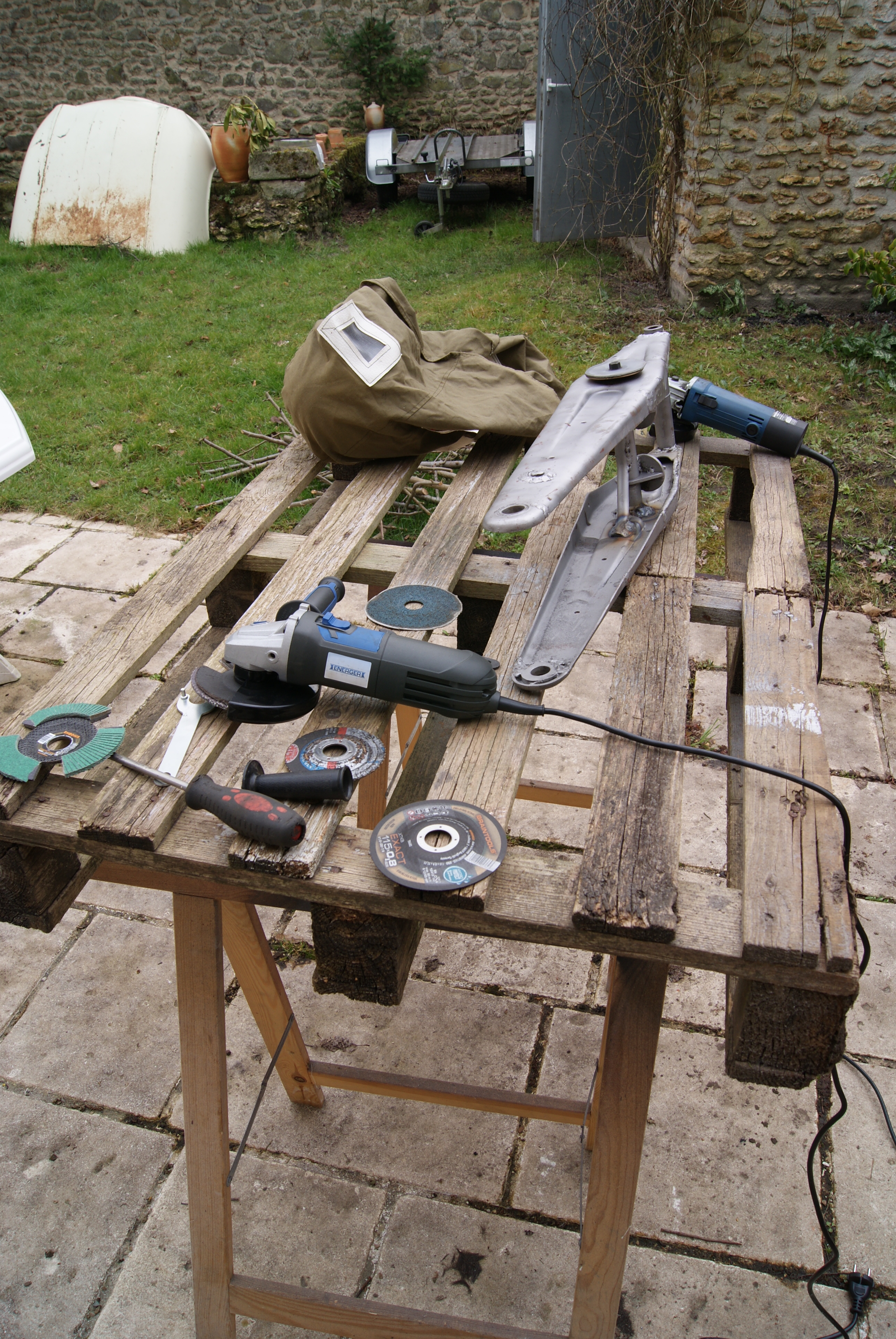

Salut les amis,
les vacances sont terminées et j'ai eu des nouvelles de la fourche ... Comme le travail de nettoyage des soudures et la suppression de renforts faits à l'arrache est très important, il y a du boulot et ça se paie ! :o
Donc, pour diminuer la facture, le gars m'a proposé de faire moi-même ce "sale" boulot: lui, se concentrera sur les soudures et autres finitions; sympa.
J'ai donc récupéré tout ça et y'a plus qu'à se retrousser les manches ! :D
POUR LA PHOTO :

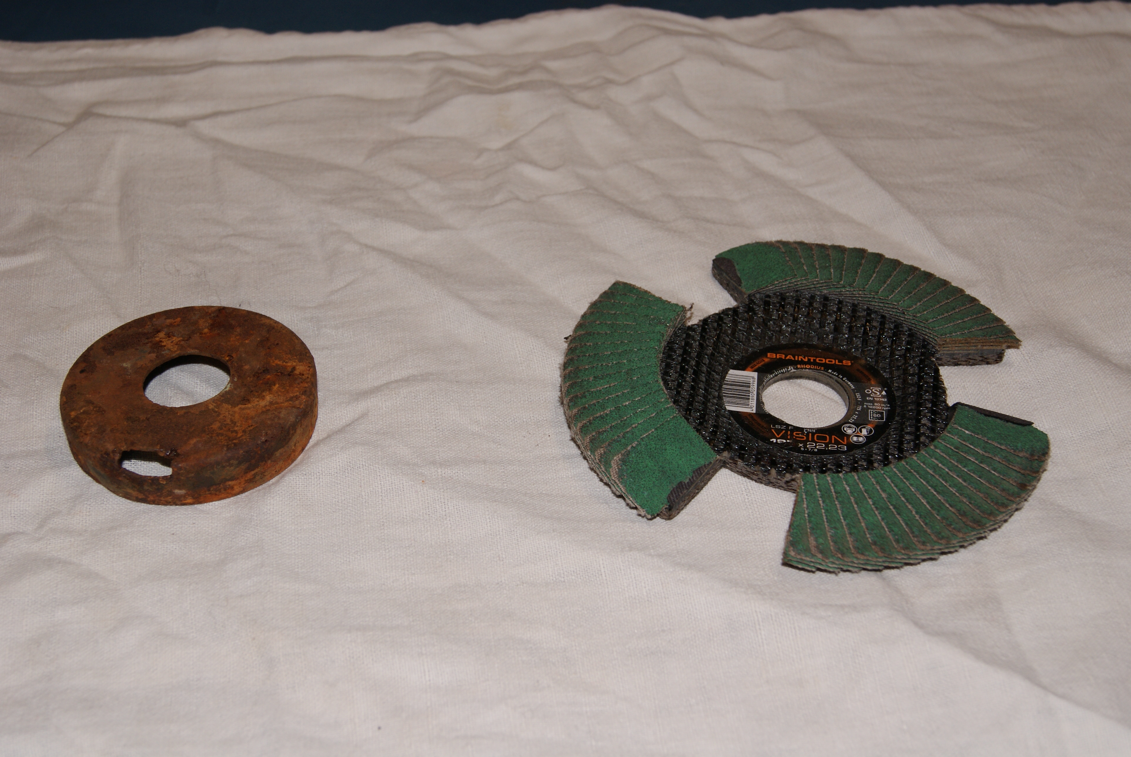

Petit quizz : le gars m'a donné, pour poncer, un drôle de disque; à quoi sert-il ?
Ah oui, j'oubliais; dans les pièces détachées, j'ai retrouvé la fameuse cloche qui coiffe le ressort de kick; Yes !! :P
Disque 001.JPG (2.55 Mio) Vu 46415 fois
A+
Laurent
Re: RESTAURATION GILERA MERCURIO
Je crois bien que ça s'appelle un lapidaire. Ca ce monte sur une meuleuse portative ça sert surement à retire le plus gros, après tu passe avec des disque plus fin. Attention c'est le genre de truc ou tu a intérêt à avoir l'habitude de t'en servir. sinon ça te saute à la figure vite fait. d'autant que le diamètre à l'air d'être assez grand donc c'est pour une grosse machine.
Perso j'ai l'habitude de meuler des soudures pour les faire disparaître je ne me suis jamais servis de ça et si je tombait la dessus je testerait avant de l'utiliser sur ma fourche, je n'aurais pas envie de tout flinguer.
Pour faire ce genre de boulot, je prend une meuleuse d'angle en diamètre 125mm je lui monte un plateau souple pour disque à poncer; et j'utilise des disques en grain 80. Au départ quand ils sont neuf ça attaque bien mais pas trop, et très vite il s'usent un peut et tu contrôle bien le travail. Quand ils sont vraiment usé tu fais presque du polissage avec.
Il faut être léger avec la main c'est tout et monter la poignée pour bien tenir l'engin.

Non, non, non ..................... C'est beaucoup plus subtil que ça ............... :D :D :D :D
Pour l'avoir essayé chez le mécano : c'est MAGIQUE !!!!!!!!

Oui je sais ça ponce j'en ai déjà utilisé qui ressemble, mais sans les espaces, c'est eux qui m'inquiète.
Oui c'est un disque à poncer, c'est efficace mais les espaces ? ça doit être pour éviter qu'il bourre ...mais à utiliser sur une surface plane.

Hello,
non, non ................ Allez, encore une réponse et je vous explique ! :P :D :) :P :) :D :P :) :D

Salut,
eh bien les amis, lorsque le disque tourne, un effet de type stroboscopique opère ... Si bien que l'on voit parfaitement ce que l'on meule ! :D
Voilà à quoi servent les échancrures sur le disque; eh, eh :D
Tu es super précis; plus besoin de lever la machine pour savoir où tu en es. Ça change tout; magique. :P

ça n'est pas du tout une bidouille, c'est un produit connu par les professionnels. Il est généralement appelé "vision", on le trouve chez les bons détaillants.
Je viens de m'en servir : Top !

Juju soit sérieux , à la vitesse ou ça tourne une bidouille maison serait mal équilibré et donc forcément catastrophique pour l'usage demandé voir dangereux pour l'utilisateur.

Bonjour à tous,
bon, maintenant que les ustensiles sont là, il faut les utiliser ! :D

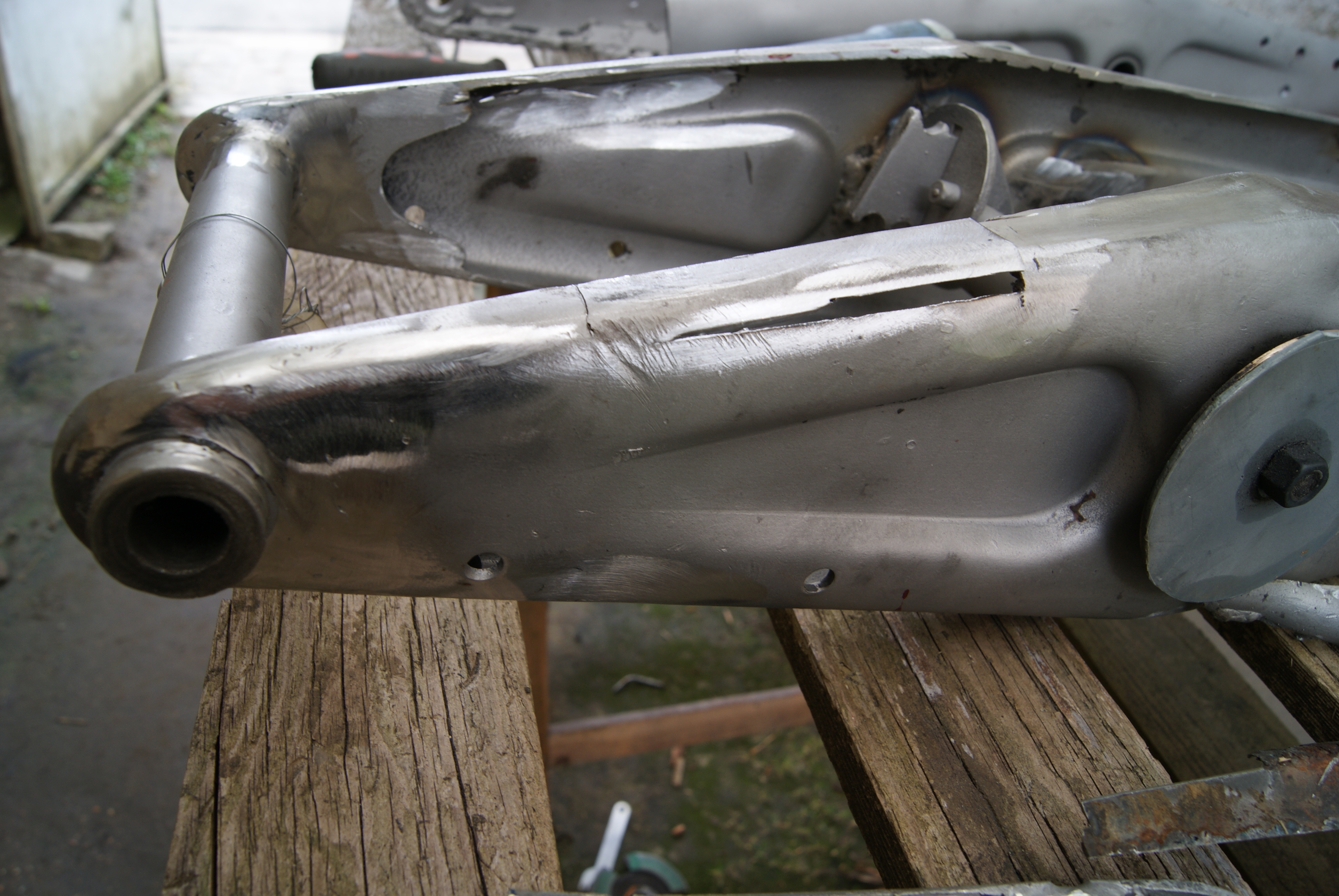

Vu l'état de la fourche, il va falloir y passer du temps et avec les meuleuses made in RPC ... Attention à la surchauffe. Donc, 2 meuleuses, ça n'est pas de trop ! Première constatation, ça va être long; beaucoup de soudures et de renforts à faire sauter !
Après 3 heures de boulot, ça prend tournure, mais c'est loin d'être fini ! :shock:
Une chose est sûre, les disques "vision" permettent de travailler avec précision.
A+
Laurent

Salut à tous,

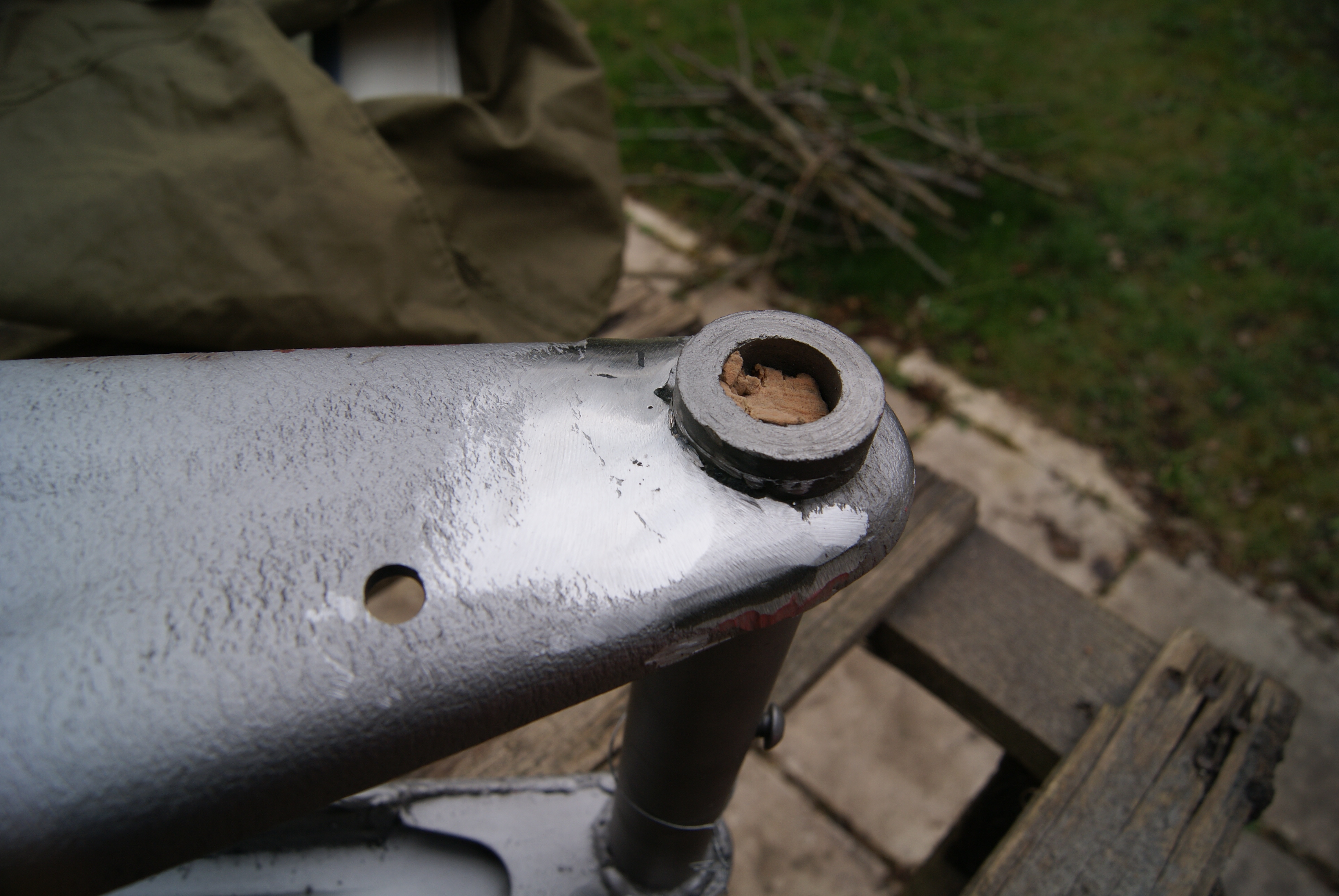

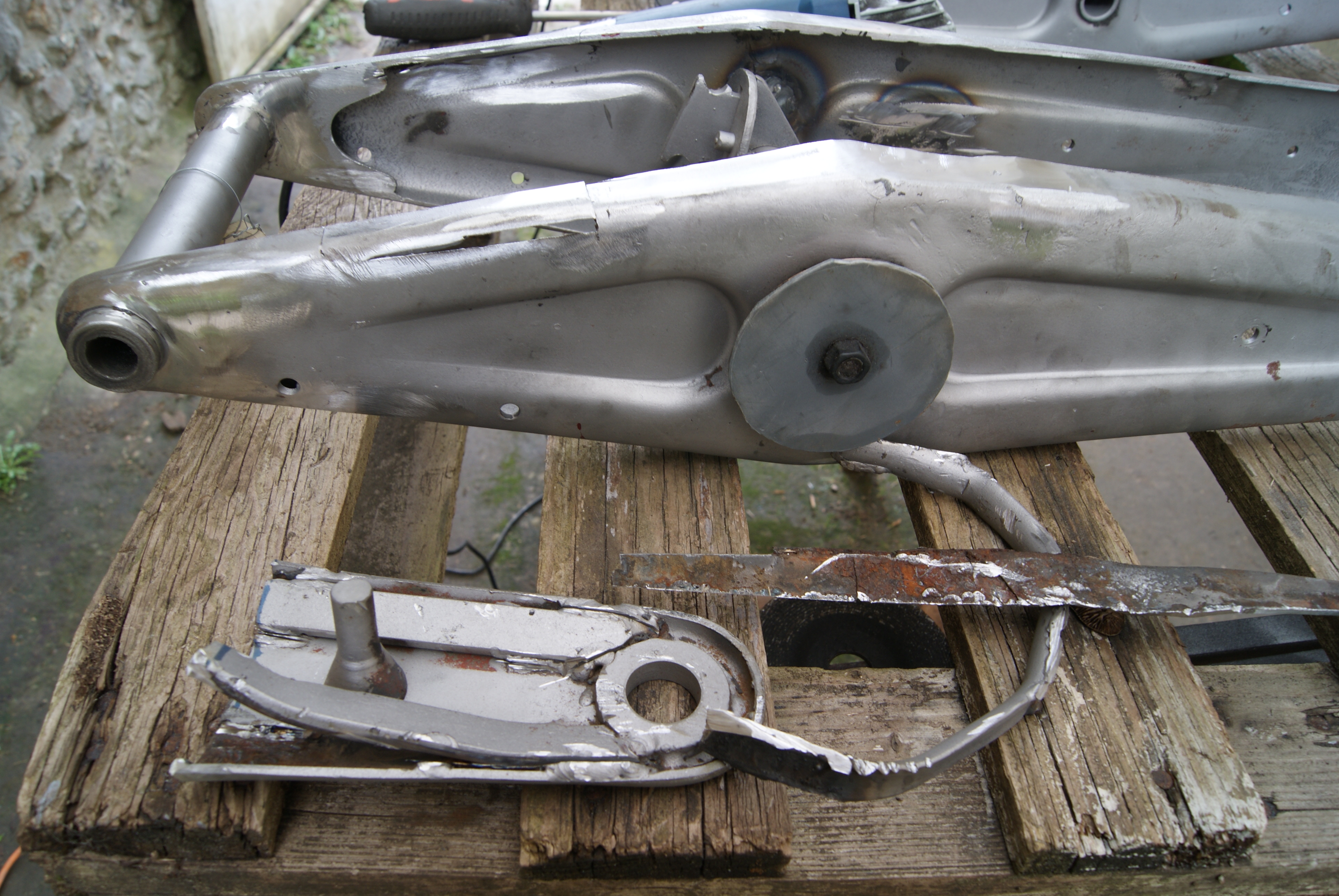

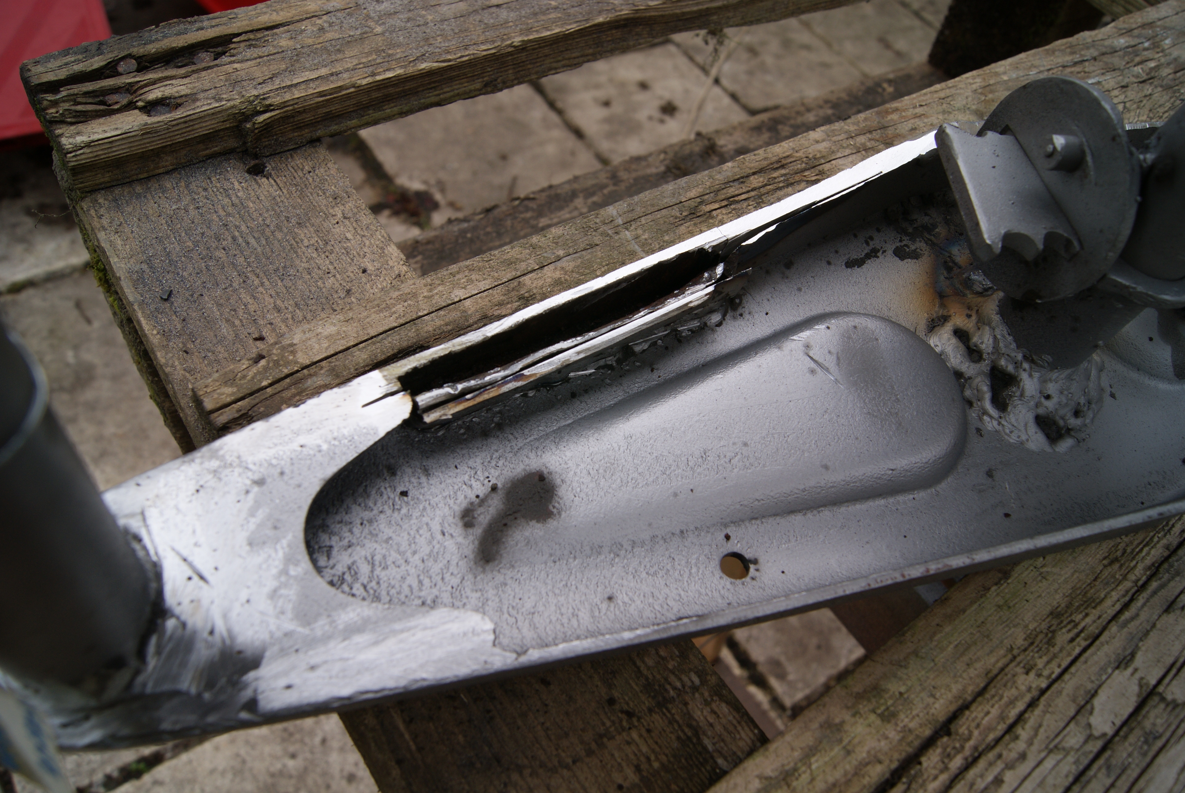

Eh bien, il m'aura fallu pas moins de 4 heures supplémentaires pour "nettoyer" cette fourche !
Meuler les cordons de soudure avec les disques Vision, c'est un plaisir ! Par contre, enlever tous les renforts qui avaient été mis en place, une vraie galère ! :x :x
J'ai coupé, tapé au burin, décollé les bouts de ferraille avec un GROS tournevis ...... Un travail de fourmi pour ne pas abîmer la fourche ......
Ben, j'ai pas complètement réussi; quelques coups de tronçonneuse ont attaqué la fourche ! Oups :x :x :x :x :x
Ceci dit, le "pape" de la soudure m'avait dit que quelques entailles dans la matière n'était pas trop grave; j'vais p'têtre me faire engueuler !! :cry:
A+

Confirmation que l'acier est formidable : le soudeur m'a dit que j'avais fait du bon boulot . :D :D Il va reboucher ça sans problème !
Autre astuce du gars : il a pulvérisé sur la fourche un produit rouge dit "pénétrant"; il a attendu quelques minutes et a ensuite nettoyé avec un autre produit. Encore quelques minutes d'attente puis il a pulvérisé un produit de type "talc" et hop, toutes les micro-fissures sont apparues !! :o Incroyable, il va pouvoir renforcer toutes ces faiblesses.
