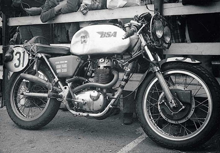

Préparation sur base de B50SS les mecs vous pourrez comparer avec celle sur base de XT ou SR
La dessus il y a Grosse soupapes carbus de 32 mm pieces spéciales à gogo dans le moteur, réservoir de 25 litres (relais de 2h30 sur le circuit du Mans) et frein à tambour à commande hydraulique, les dernière version auront un disque lookeed à l'avant.
En 71 cette moto gagne la coupe de l'endurance face au multicylindre.

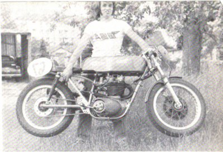

- bon le gars est costaut mais quand même
