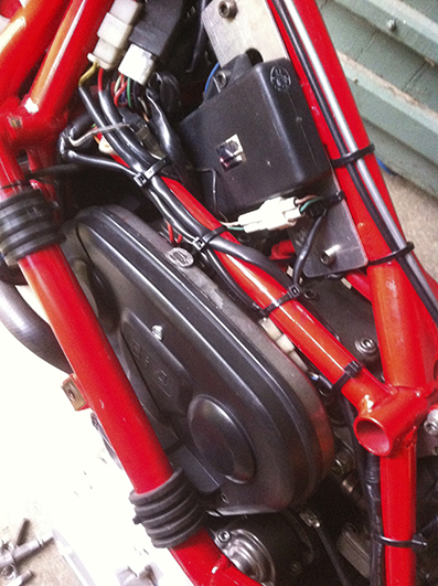

Aujourd'hui grosse inspection du faisceau de la Noire (modèle 91).
J'avais bien l'impression qu'il manquait un truc, et c'est le relais de démarreur (ainsi que le fil roule qui le relie au + de la batterie).
Faut que je trouve ça (ça peut être utile
Le reste à l'air OK.
2 petites questions :
Les 3 fils qui vont du volant au régulateur. Ils sont jaunes d'après la doc. Sont-ils de même diamètre que les autres qui sont dans la même gaine (le vert et le rose qui vont au rupteur) ?
Car sur la moto ils sont blancs et un peu plus gros (c'est pas moi qui ai percé la gaine, c'était déjà comme ça, promis). Je me demande juste si c'est une modif qui a été faire par un ancien proprio.
En parlant du rupteur, c'est bien ce boitier-là ? (en même temps, d'après le schéma élec j'ai peu de doutes)
Niveau bougie et anti-parasite ça donne ça :
Un anti-parasite NGK de résistance 5kOhm sur lequel a été monté le caoutchouc de celui d'origine.
et une bougie DCPR8E pour laquelle je n'ai pas trouvé la valeur de la résistance en cherchant vite fait sur le net.
Je vais donc vérifier si cette config correspond aux recommandations lues sur le forum.

Re: Nouveau en Nordwest
Sur la photo, le Denso, c'est le cdi. Et en dessous, le régulateur. Pour la couleur des fils, faudra que je vérifie. Pour l'antiparasite et la bougie, ils vont bien ensemble. 5 kilos pour l'anti patate, et 5 kilos pour la bougie (dcpR8e). Pour le relais de démarreur, à peu près n'importe quel relais de démarreur de bécane pourrait faire l'affaire. Sur mon NW, j'en ai un qui vient de je ne sais où, mis en place par l'ancien proprio. Le cadre de ta moto a été peint, mais en partie seulement ?
ouais, on dirait que ça a été peint mais sans démonter. Juste ce qui était accessible quoi ... du bon travail de sagouin
Pour le CDI, je pensais plutôt que c'est la pièce B, entourée en bleu et qui est aussi un Denso d'après l'étiquette.
Et le A rouge, la photo de mon post précédant, le rupteur. Mais c'est la première fois que j'ai cette pièce sur une des motos que je démonté.
J'ai vraiment tout faux ?

Je n'en suis pas persuadé ! le B (le gros) c'est le CDI et et le petit A est le limiteur !jimmyZ a écrit :Sur la photo, le Denso, c'est le cdi. Et en dessous, le régulateur..
- Messages : 7641
la pièce référencé 94 60 75 c'est le limiteur de régime. inéxistante sur les modèles d'après 92 parce que la fonction est intégré au CDI.
Quand j'ai monté ce moteur avec cet allumage sur ma Saturno je l'ai viré parce je n'avais pas la place sous le réservoir.
Autant pour moi, c'est bien le limiteur. J''ai rangé ces jours-ci un cdi de 250 KDX, qui a les dimensions du limiteur de régime de NW. D'où l'amalgame.
- Messages : 7641
C'est lui le CDI et il fonctionne très bien tout seul.

Sachant qu'à l'arrêt ça ne fuit pas et qu'arrivé au point 3), je vais bien évidemment vidanger le circuit de refroidissement et changer/reconditionner la pompe à eau.
Oui, tu peux démarrer avec la pompe à eau qui est en place. Démarre sans le cache de la courroie, et vérifie, quand le moteur tournera, qu'il n'y a pas de fuite à la pompe. Fais attention quand tu sortiras la pompe de son logement. Ne pas casser le corps ! Je dis ça, parce au c'a m'est arrivé, en forçant bêtement avec un tournevis.il fait la sortir bien droite.
Merci une fois de plus Jimmy.
Le démontage de la pompe c'est pas pour tout de suite, j'ai pas encore appris le tuto par coeur
- Messages : 4051
Pour la pompe, ça ne pose aucun problème, si fuite il y a, ça sera en roulant, c'est minime tu constateras un suintement , juste contrôler après les premières centaines de kilomètres. ça n'empêche pas le mise en route (juste vérifier qu'elle ne soit pas grippée), je dirais m^me que la courroie, tu peux la contrôler visuellement, si elle n'est pas craquelée et a encore une certaine souplesse, si c'est juste pour une mise en route, enfin, les conseilleurs n'étant pas les payeurs ....
Elle a quel âge la courroie ?
Comme je dit jimmyZ, Mef ! la pompe est très fragile, ne pas forcer sur le corp (en triangle ou il y a les 3 trous de fixation) ça casse comme du verre, en même temps de nouvelles pompes devraient arriver en 2021 !

Je détaillerai tout avec des photos.husqvarna29 a écrit : ↑mer. 6 mai 2020 09:07C'est super parce que ça fait un bon tutoriel en fait !
Je lis attentivement, j'aurai mes points de repère pour quand j'irai autour de la brêle.
mais faut pas que tu sois pressé
