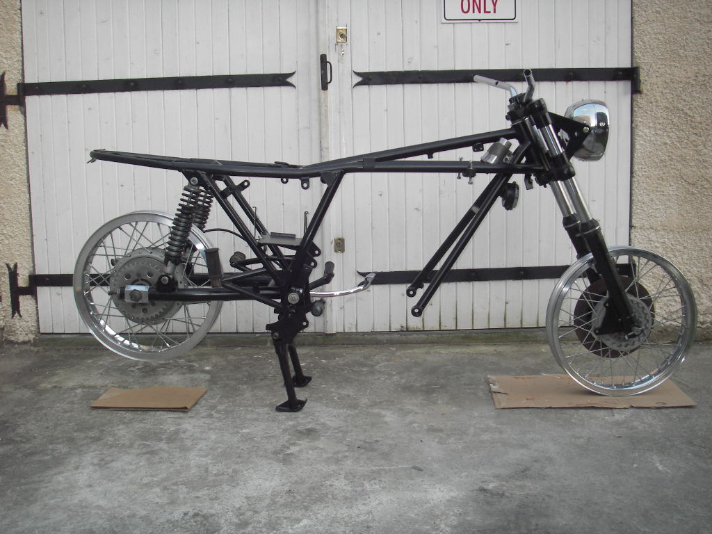

Sinon, juste pour info, je la laisse en GT....et avec les coloris actuels...enfin pour l'instant !

Le cadre n'est pas un seeley, il y'a le support de béquille centrale.
Re: bevel round case
N'en déplaise aux puriste le cadre à été dessiné d'après une étude seeley et en accord avec cette société et la béquille est un élément indispensable pour une machine destiné a être commercialisé, il y à en plus la posbilité de monter une béquille laterale (elle est peu pratique et fixé sur le berceau gauche devant le moteur) disponible en option, je n'en ai jamais vue c'est à croire que ca n'intéressait personne à l'époque.
Pour la petite histoire le chassis et le style de la moto ainsi que tout l'étude technique à été efectué par Léopoldo Tartarini le créateur D'Ital Jet et son bureau d'étude qui travaillais en étroite colaboration avec les anglais de chez Seeley.

Désolé, j'ai lu trop vite.
Fabrication Italienne n'empêche pas dessin anglais.
Je voulais dire que ce châssis ne semblait pas sortir d'une fabrication destinée a la course, mais bel et bien de la chaine de production, puis modifié par la suite.
Cela m'étonnerais que Seeley y soit pour quelque chose dans ces modifs effectuées a la demande du pilote.
Tu as une source pour ces informations concernant le développement de la partie cycle?
Pour moi c'est assez surprenant, je suis donc avide de précisions.

Tu veux dire que le chassis que l'on voit au dessus était fabriqué en Angleterre avec du tube reynolds?
J'avais une image très artisanale de Seeley, je ne les pensais pas capables de produire en série a grande échelle, même si j'ai conscience que les productions de Ducati a l'époque ne se chiffraient pas non plus en dizaines de milliers d'exemplaire par an.

Le cadre de la moto de Smart et Spagiarri est bien issu de la série (prélevés sur la chaine).
Le cadre des Ducati couple conique, est inspiré des seeley...(qui avait effectivement fabriqué le cadre de la 500 de GP) mais fabriqué par Ducati (en Italie donc...) et avec des matériaux moins noble.
Toutes ces infos sont issues des livres "The Ducati 750 bible" de Ian Falloon et de "l'histoire de Ducati" (en français) en 2 volumes de Marc Poels....tous les deux très bien documentés et largement illustrés. Donc pour votre anniv ou Noel.... :lol: :lol:
En fait, Franck, la seule différence entre le GT et SS c'est la largeur de la boucle arrière (comme l'illustration que tu as postée)...et sur la version 72 c'est encore un cadre large (GT donc)....alors que sur la version 73, c'est le cadre étroit....ou l'aperçoit sur certains clichés pour ceux qui ont les bouquins.

Le dessin du cadre est issus d'étude en collaboration avec les gens de chez Seeley, suite au travail sur la 500 de grand prix, après ca ce règle avec des virement banquaires. C'est Tartarini qui l'a dessiné et il à très certainement été réalisé en sous traitance chez Verlicci comme 90% des cadre de moto italienne en tubes de l'époque.Il a aussi dessiné la moto d'ailleur.
Tous les constructeurs échange entre eux et Léopoldo Tartarini d'Ital jet n'a pas fais survivre sa marque grâce aux vente de ses motos mais grâce à son bureau d'étude, un grand nombre des plus belle moto italienne des grandes marques ont été conçu par lui et son équipe, voir ont été produite directement dans son usine.

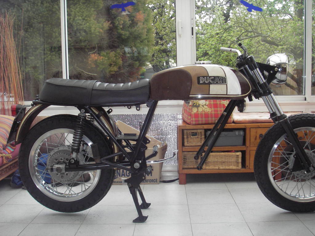

750 GT suite

Je la laisse en "peinture d'époque"...les nostalgiques des seventies m'ont convaincu. elle me plait bien comme ça finalement !! :P ...et K81 "pas d'époque" 8)

Bravo!
Tu as toute ma considération, et tu rouleras avec une moto "dans son jus" et originale, on dirait un peu les bonneville de la même époque avec cette déco.
Et tu pourras dire merde au puristes qui te diront que c'est pas d'origine!

c'est pas d'origine.

cette peinture est bien compliqué pour être une peinture perso des année 70 ou pas assez parce quand elles étaient compliqué elles faisaient appel à des effets d'écailles de poissons paillettes et couleur funcki, là j'ai plutôt l'impression d'un colori pour le marché Allemand ou d'Europe du Nord,
Jérome connais tu l'historique de ta moto.
Evidemment c'est pas d'origine, mais c'est d'époque, pour moi une moto modifiée a son époque mérite de conserver ses modifs, elles font partie de l'histoire de la machine (si c'est du bon boulot) et contribuent a valoriser le "jus" .
Si on fait une recherche dans google image, on ne trouve rien de ressemblant, la seule déco Bi-ton est celle ci:
Donc je penche pour une peinture perso effectuée par un original qui probablement n'appréciait pas le style yéyé a paillette mais recherchait un peu de fantaisie a l'anglaise.

Très beau jus d'époque, du meme avis que Lilian si c'est une modif d'époque elle a un certain intéret puisque la machine a vieilli comme ça.
Ca va faire une belle brelle en tout cas, sans doute très attachante.

Dit moi le réservoir est en polyester ou en acier?

C'est une machine Belge...la carte grise est en cours de "francisation".
Le réservoir est en tôle...ce sont les dernières 750 (1974)...les premières 860 GT et GTS commençaient à entrer en production. D'ailleurs d'origine elle a les commodos de la 860....mais pas récupérables (en plastique noir et tout carré avec boutons rouge, bleu et noir), donc elle va finir avec des commodos 72/73 (genre cyclo sport) refabriqués.
Pour la peinture, je confirme que c'est une peinture perso qui n'existe pas (d'origine elle est comme sur la photo de Lilian >>>> orange métal et noir)...sous le réservoir c'est comme ça. De prêt on voit très bien le côté "artisanal" de la peinture. 8)

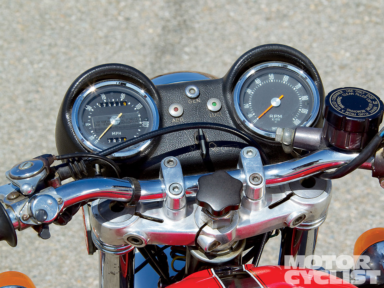

Ce sont des commodo "Aprilia" la seule différence avec celui des cyclo c'est qu'il n'y a pas le poussoir de mise à la masse pour couper le moteur

Je recherche le levier d'embrayage complet (avec support levier de starter et commodo) :roll:

C'est une photo de ton tableau de bord ou c'est une autre moto?
