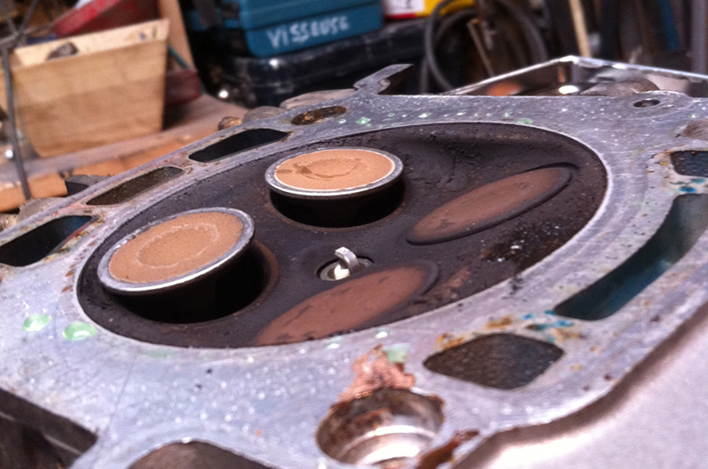

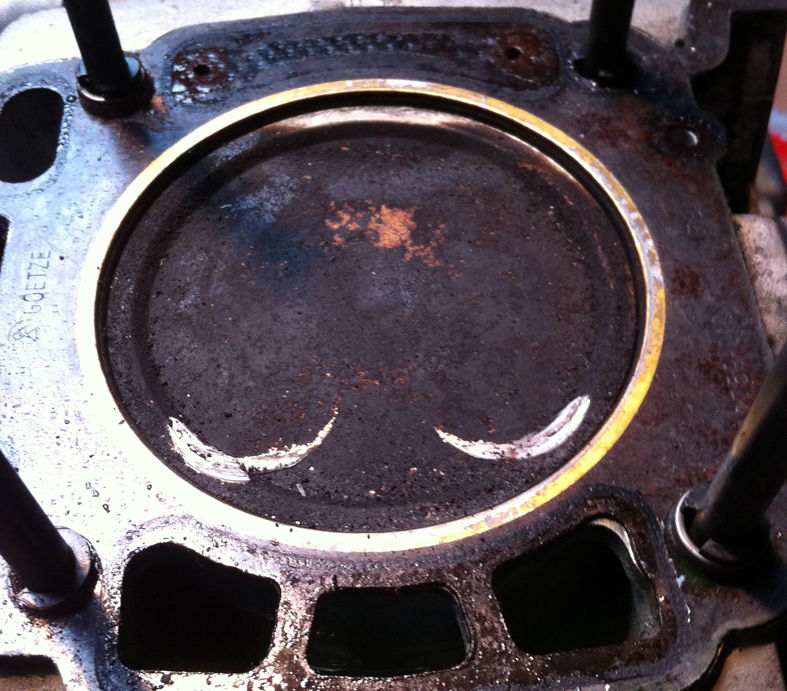

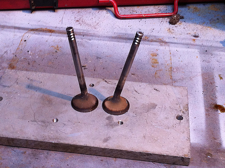

Bon a y'est c'est ouvert,
je sais c'est pas trop tôt
Bon voila les photos
- IMG_1919.jpg (485.95 Kio) Vu 30227 fois
- IMG_1927.jpg (599.74 Kio) Vu 30227 fois
- Reste à savoir pourquoi tout ça est entré en collision, La courroie avait été changé au mois de mai j'ai fait avec environs 2000km, et elle avait l'air correctement tendu au démontage, de plus pas vue de dents manquante.

Ben dit donc elles ont bien tapé les soupapes.
Vérifie les clavettes des 3 poulies de distri et ton circuit d'huile. C'est peut être la photo mais elles ont l'air un peu grillées tes soupapes. Elles sont sorties toutes seules ou tu as forcé?
Enfin, On peut imaginer un saut de courroie fortuit pour cause de bidule coincé dans la courroie.

Les soupapes sont comme je les ai découvertes en démontant la culasse là j'ai compris pourquoi j'avais entendu "crrrouuuuiiiiccc!!!
Après j'ai appelé le docteur (YE Motori) pour savoir s'il y avait un risque pour le bas moteur.
Il m'a assuré que non, lui qui en a réparé pas mal qui avait plié des soupapes pour cause de courroie explosé à plein régime il n'a jamais eu de problème de ce côté ni du côté arbres à came. Alors vue que celui là tournait aux environs de 4500t/mn pas de risque. En revanche il m'a dit de vérifier les guides qui peuvent se fendre.

La circonférence des soupapes tordues ( l'anneau propre)...c'était comme ça quand tu as démonté ?

Les soupapes... et bien oui elles étaient comme ça au démontage.

Ouah la vach'! En effet, elles ont bien tapé, et pas loin du grillage, sûr.
Moi, je flipperais pour mes coussinets...mais juste moi...
Ca a l'air trop pauvre, non ? Elle ne chauffait pas ? Et par curiosité que mets tu comme essence ?
Perso, je pense qu'elle était mal calée depuis le changt de courroie.
