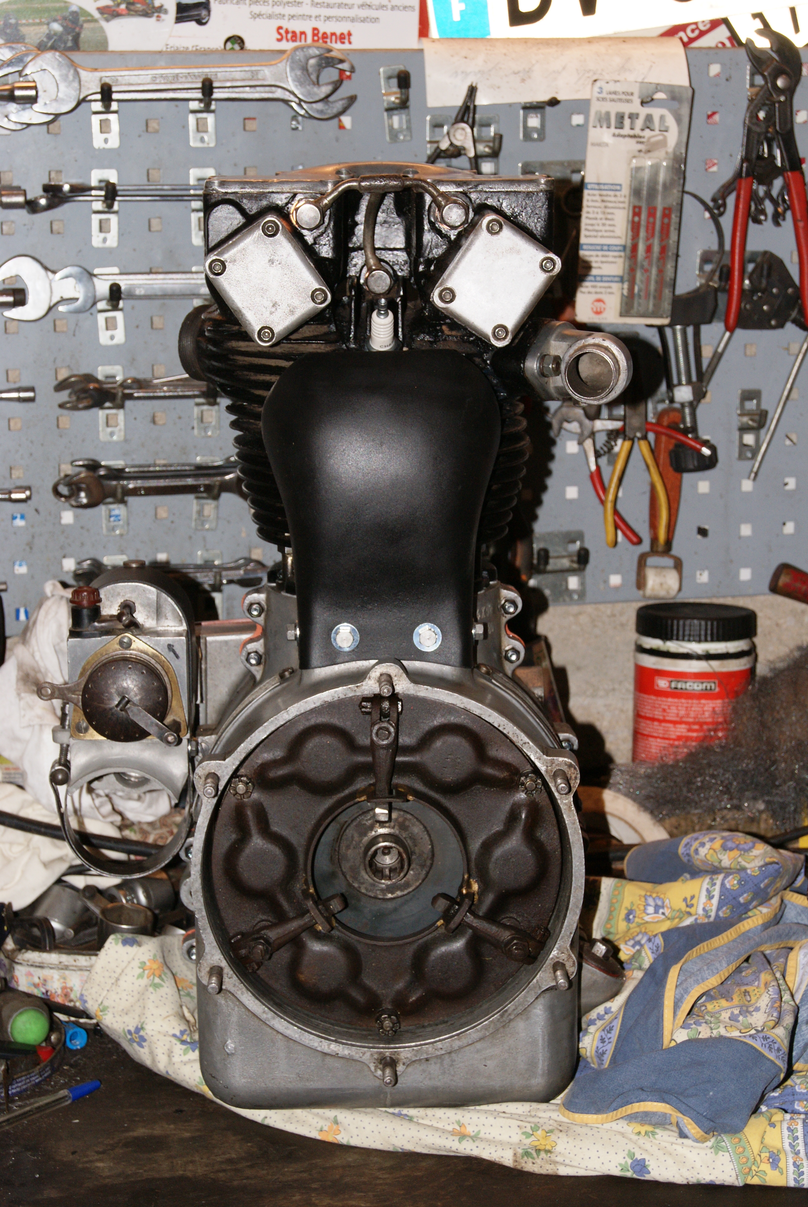

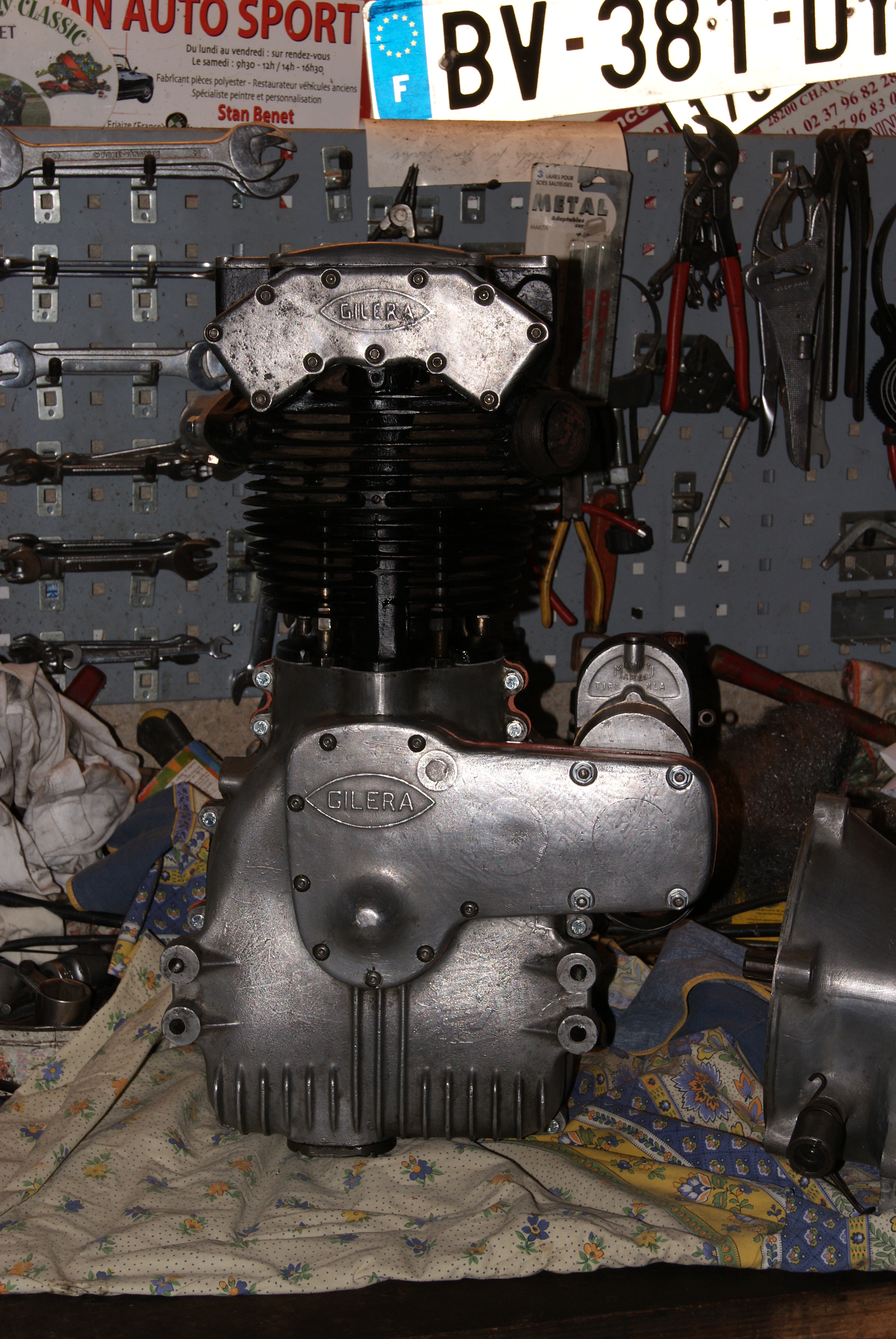

ça y est, le moteur est remonté; belle cathédrale :)
Il est refait de A à Z, demain je vais le placer dans son berceau; ensuite .......................Remontage sur le châssis ............ Et, normalement, ça doit péter !!!! :) :)

Messages : 4054
Re: RESTAURATION GILERA MERCURIO
Beau bestiau, le gros mono par excellence !

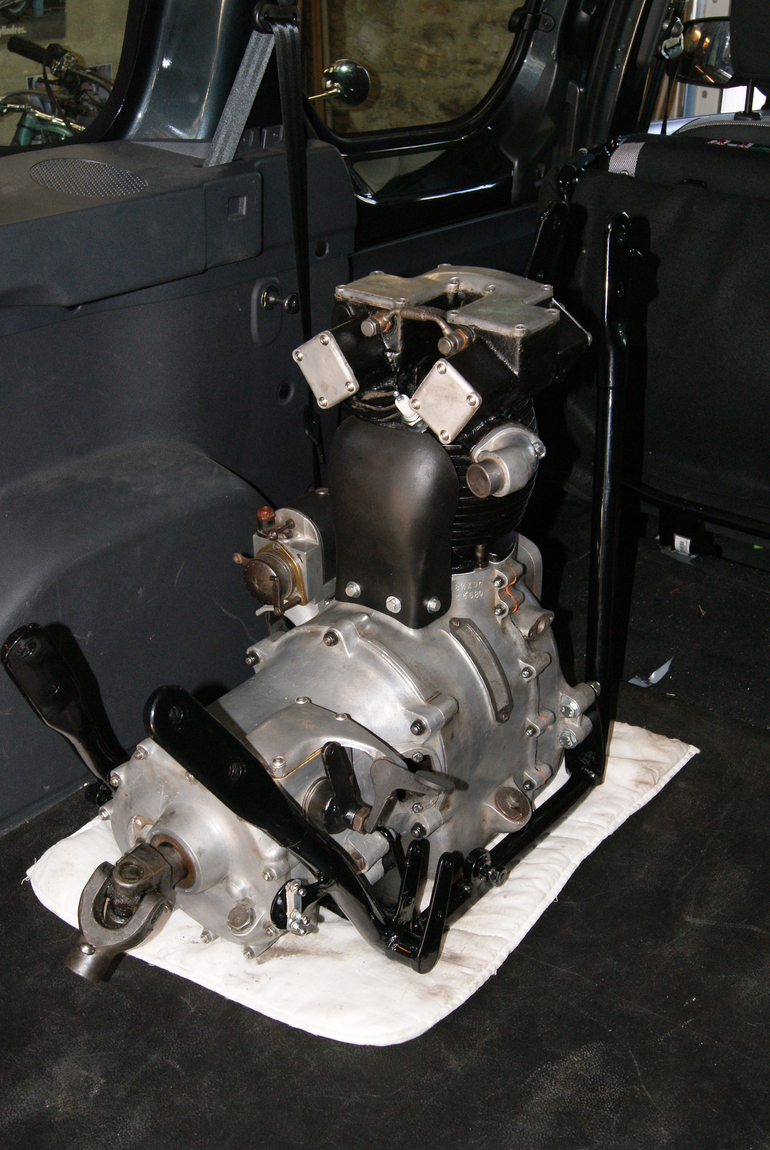

Salut à tous,
ça y est, le moteur est dans son berceau et le tout dans la voiture ! :)
Pour l'instant, je tiens les délais :) Si tout va bien, je roule avec dans une quinzaine de jours !!
Je suis un petit peu pressé ..................................................
A+

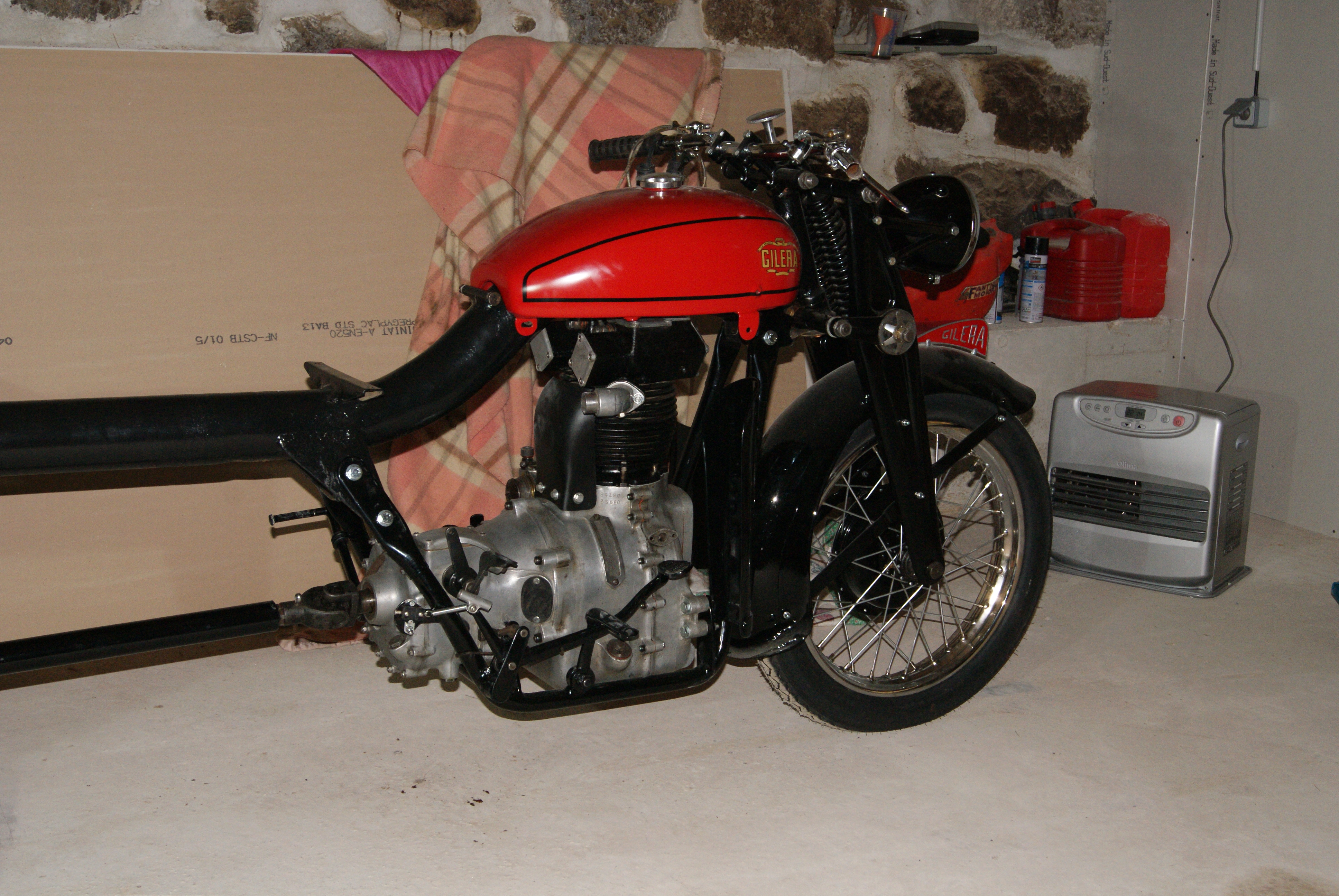

ça y est, c'est fait, le moteur a retrouvé sa place ! :) :)
Pas si simple, heureusement que j'avais un palan.

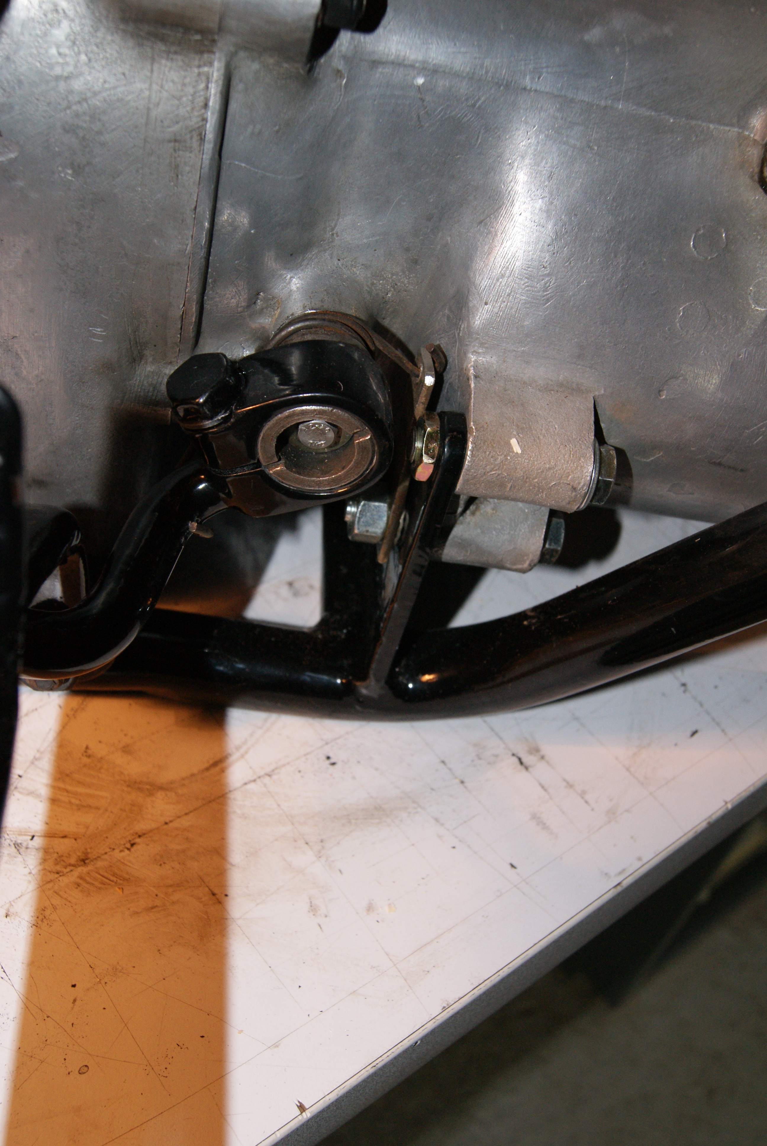

J'ai bricolé un système avec un ressort pour la pédale d'embrayage, ça fonctionne ( voir photo ). Pour le kick, ça n'est pas très mécanique mais en attendant mieux ... Je ferais avec.
Avec le moteur, la direction est beaucoup plus dure; à voir en roulant. Quant au frein avant ... Il existe ... Le poids du bébé, sans la caisse, c'est quelque chose !
Bref, le remontage va se poursuivre, démarrage prévu le ....... :?: :?:
A+
Laurent

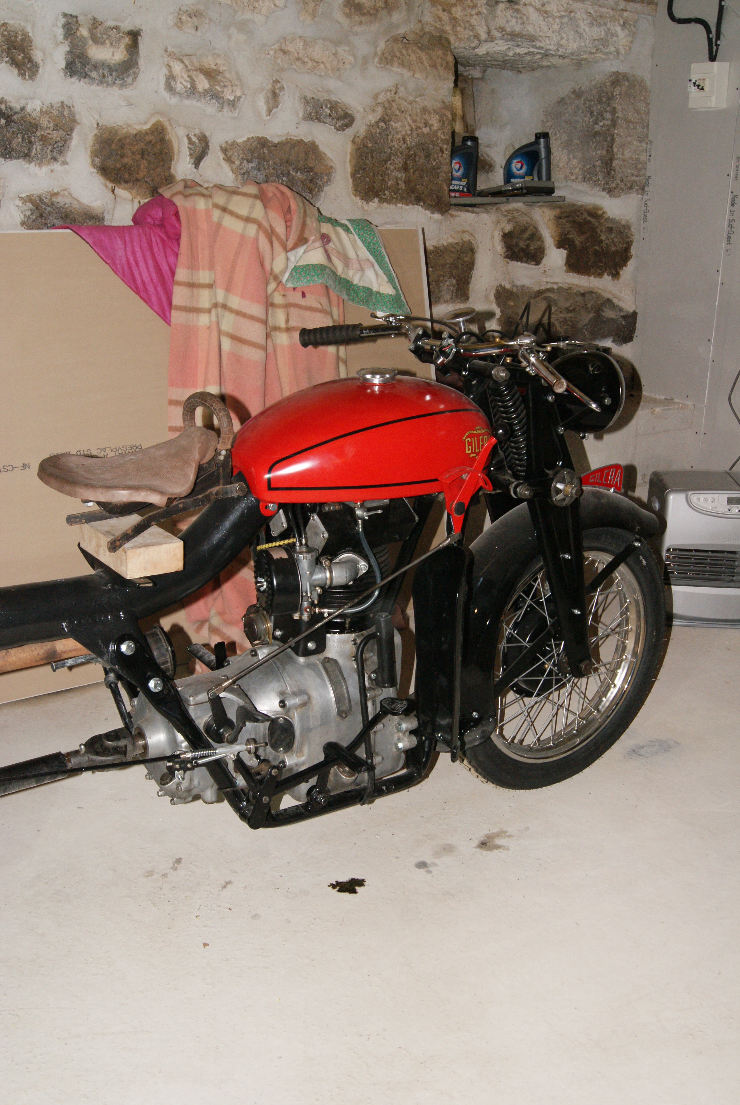

Bref, la bête n'a pas démarré car la magnéto ne donne pas assez; l'arc produit doit faire 7 mm et moi, j'avais 2 mm ...
J'ai récupéré une adresse pour la refaire, ça n'était pas prévu, d'autant que lorsque je l'ai acheté, il marchait. :?: :?:
j'ai peaufiné le reste, normalement,le reste est OK sauf le ressort du kick :x :x ; j'ai mis un bout de chambre à air; fais chier.
Mai2019 001.JPG (3.5 Mio) Vu 50135 fois

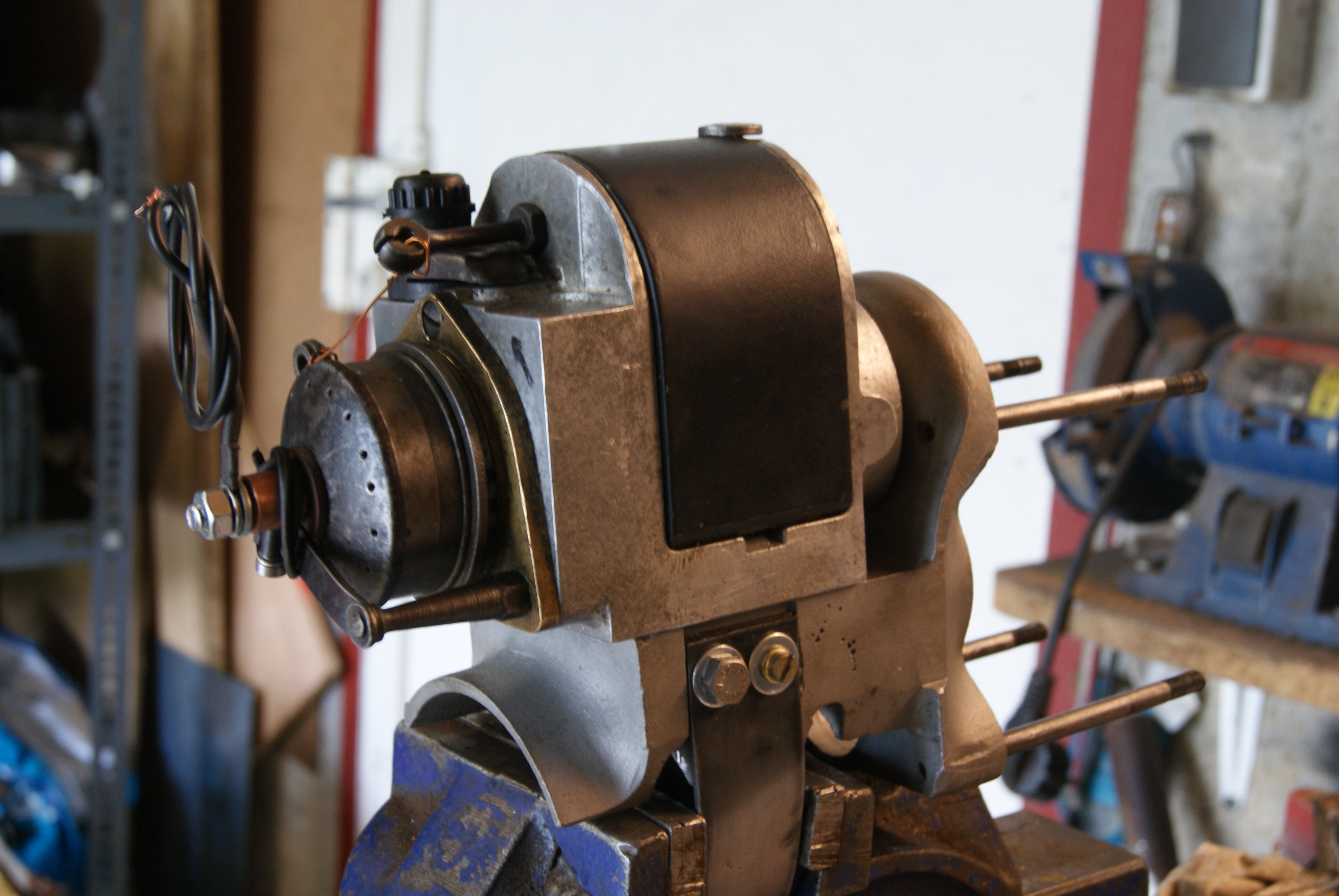

bon, bad news ... Le verdict est tombé pour la magneto : HS :cry:
En fait, c'est le bobinage qui a laché avec l'isolant; les roulements sont aussi, en mauvais état.
Je ne récupère le tout qu'en Septembre ... Bref, je vais me concentrer sur le faisceau électrique.

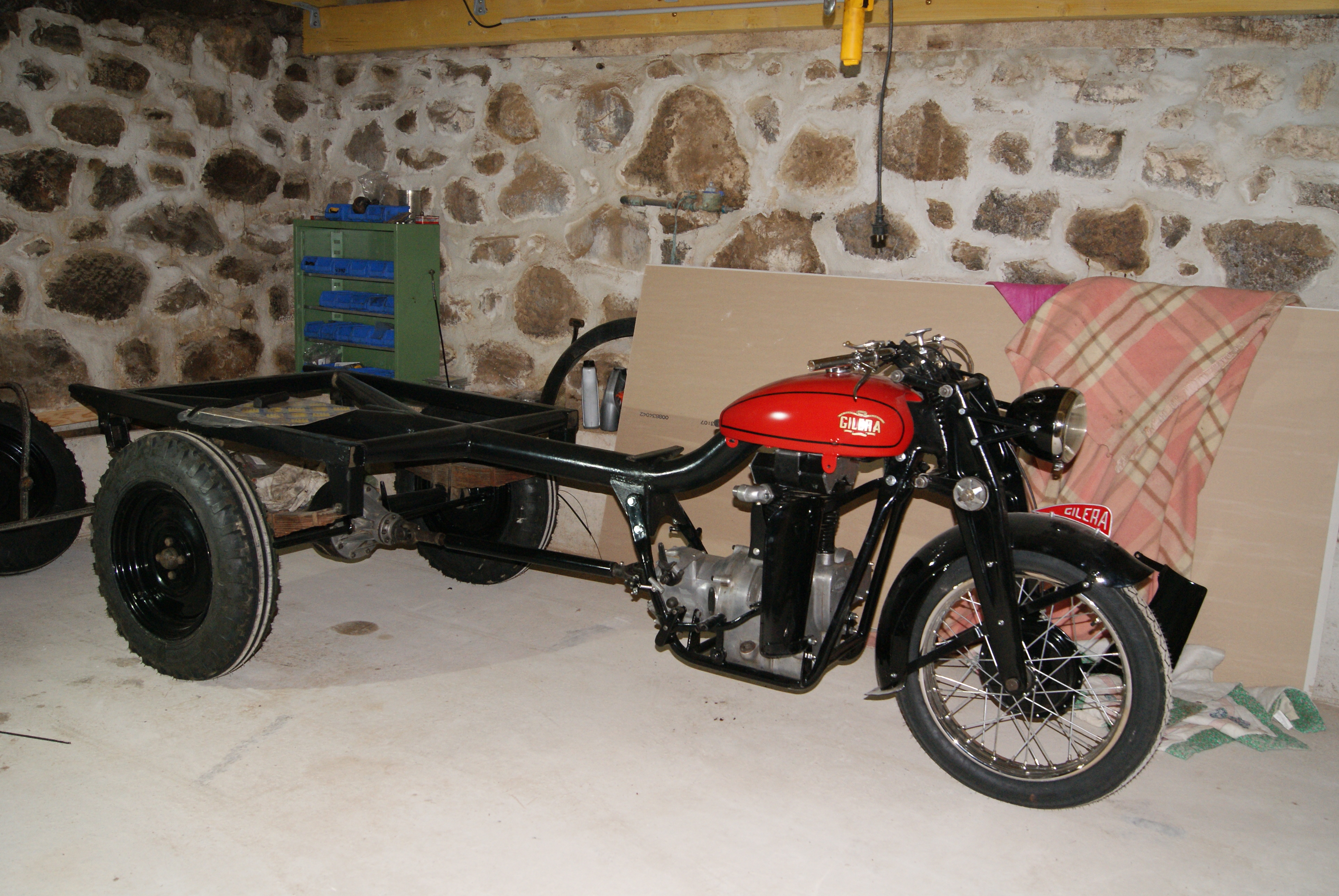

ça y est, j'ai récupéré la magneto. Elle est comme neuve, donne des étincelles magnifiques et elle possède, maintenant, une mise à la masse pour arrêt du moteur. Tutto va bene !
Maintenant, il faut attendre fin Octobre pour le remontage et les premiers essais .......... :) :) :)
Septembre2019 004.JPG (2.97 Mio) Vu 49585 fois
