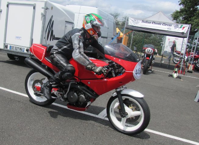

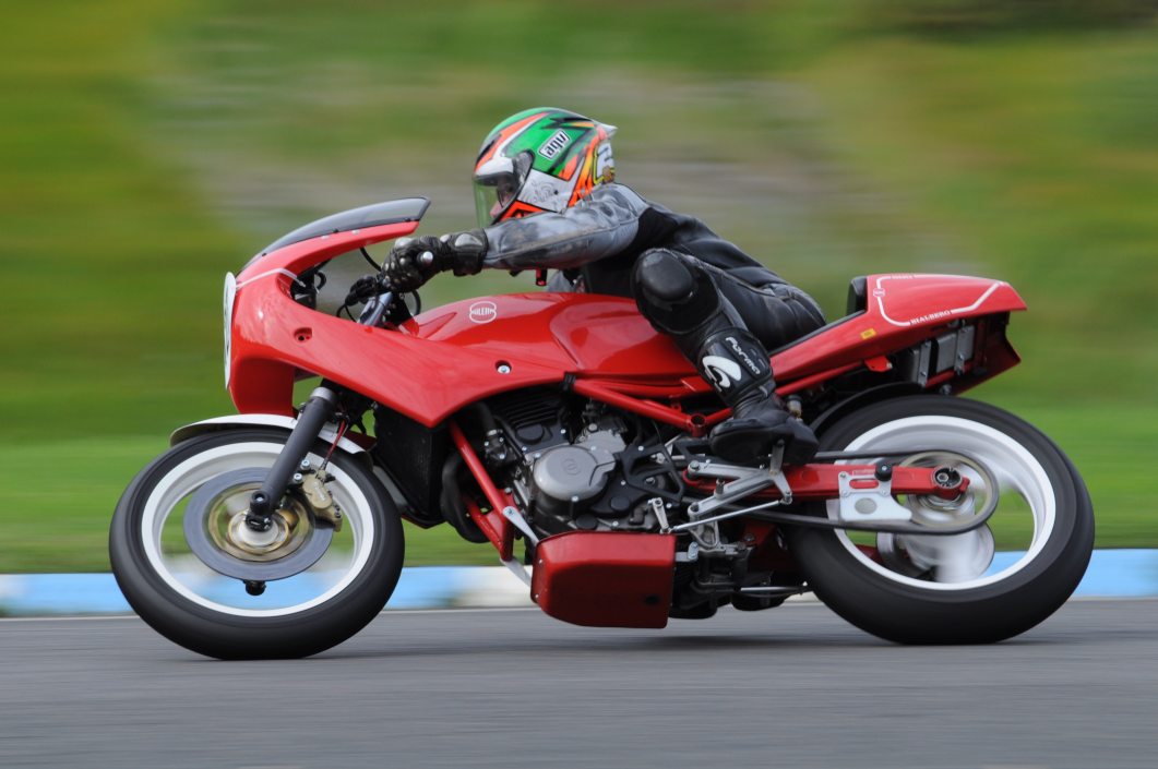

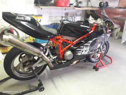

Salut à tous
Voici quelques réponses à vos réponses.
Je m'aperçois que je n'ai que peu de photos mais en voici du Saturno et du Supermono Replica.
Actuellement, le Saturno est sur la table de travail pour les dernières préparation de la saison.
Je vous ferai une description des modifications lorsqu'il sera terminé.
La Ducati était utilisée jusqu'en 2018 pour le Challenge des monos. Il est utilisable immédiatement mais je vais lui apporter quelques modifications pour qu'il soit à mon goût.

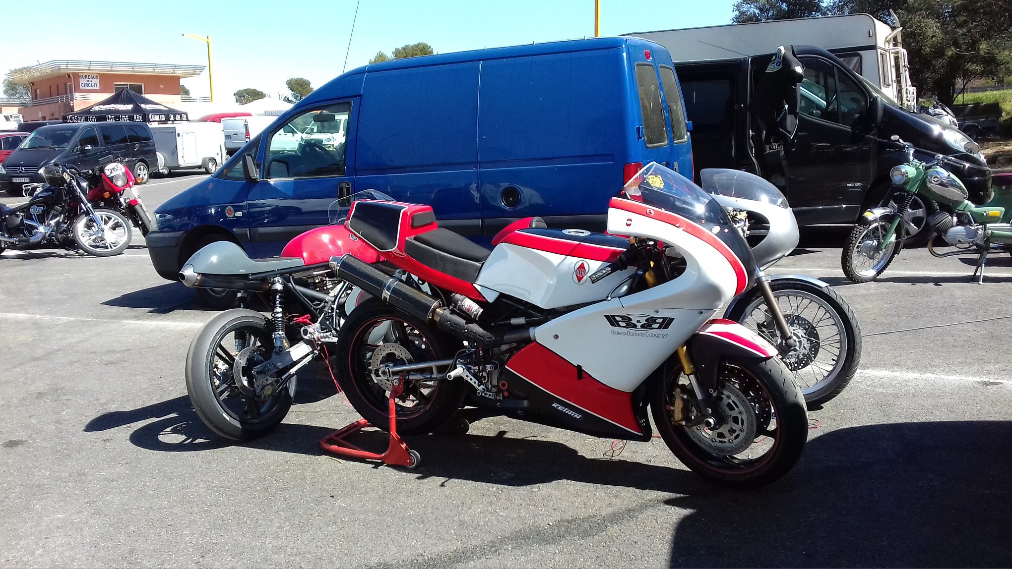

NOUS ROULONS AVEC CETTE SATURNO 600

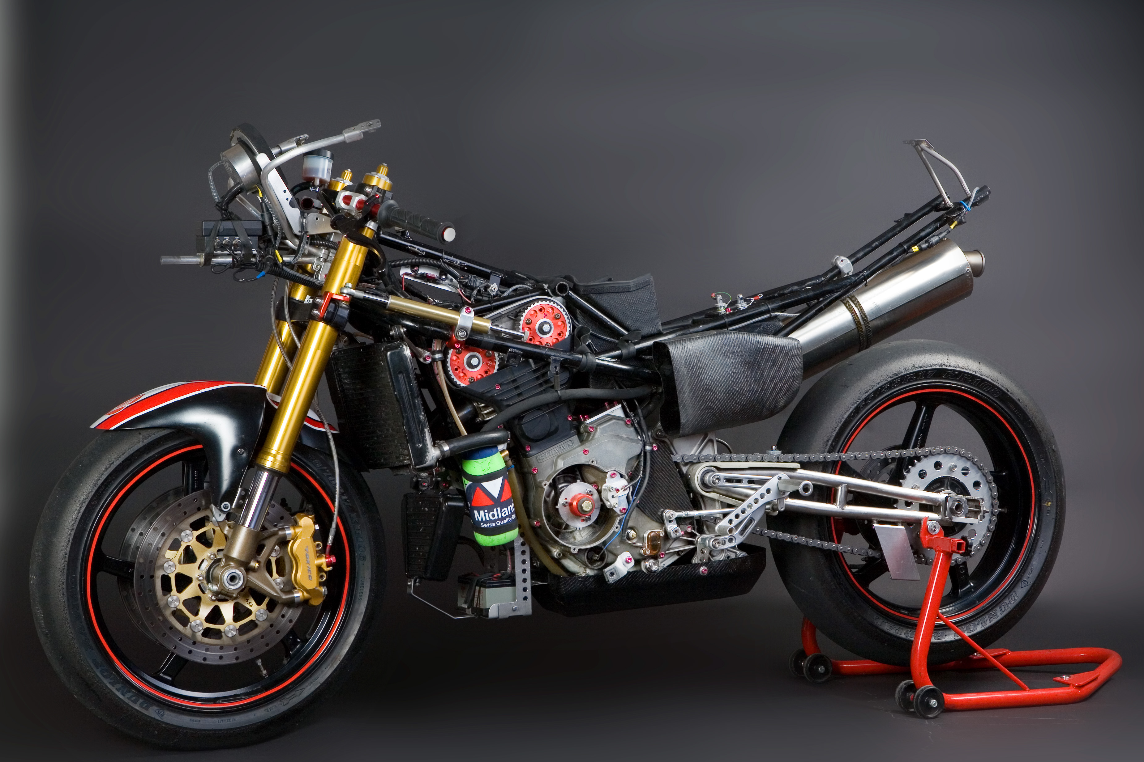

la même sans le haut

Sympa vos photos.
C'est quoi comme réservoir sur le supermono ?
Grosse prépa sur la machine d'Emilefazer, le BO est magnifique.

Le réservoir du supermono est effectivement une copie de l'origine.
En fait, il s'agit d'une coque qui vient sur un réservoir en alu.
En complément, la selle est également une copie du supermono et le carénage est un Ducati 749.
Je pense mettre une copie de carénage de supermono mais plus tard.
