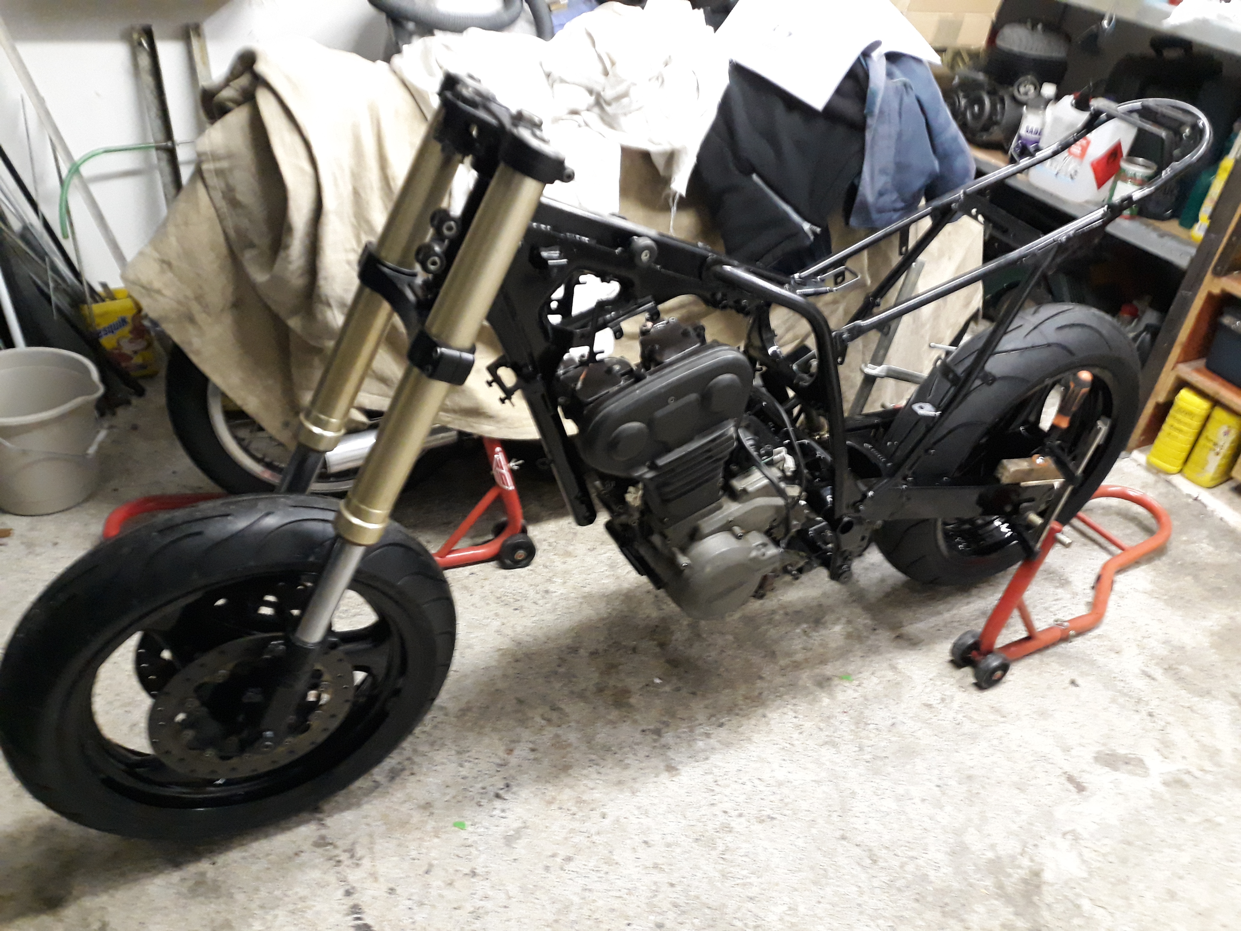

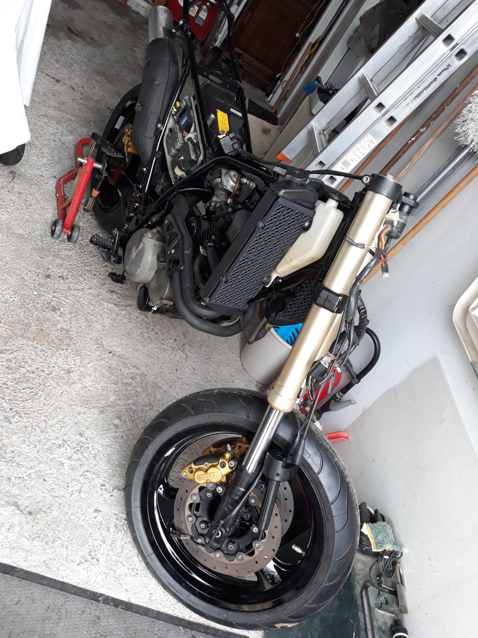

Dis-donc tu mets des messages identiques partout! je vais les fusionner, surtout que je ne vois pas le rapport entre tes fuites et tes photos :?:

Re: PB CARBURATEUR
ce qui attire mon attention c'est la moto cachée derrière :mrgreen:
