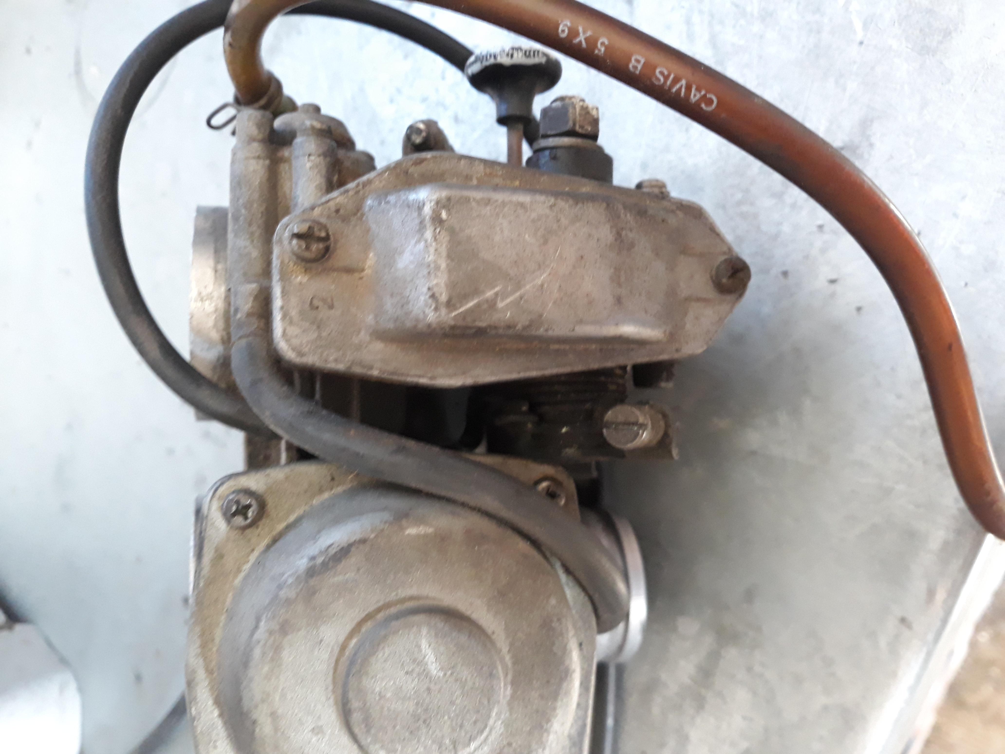

Voila solutionné pb durites, pb allumage ( masses du circuit) maintenant reste a solutionné le pb essence doit on amorcer le carbu suite a sa remise en en place? Doit t il y avoir de l'essence dans la durite de liaison entre les 2 corps?
Ou trouver le principe de fonctionnement de ce carburateur?
Merci pour votre aide

Re: DEMARRAGE
Il y a deux durites entre les deux corps, une durite d'alimentation en essence (la plus plus grande) et une toute petite droite de dépression. Ces durites étant noires d'origine, visuellement rien de probant , mais j'imagine que l'essence passe dans la grande .
Assures toi du niveau de cuve, sinon, le "Start pilote" est assez efficace pour un redémarrage.
Pour le principe de fonctionnement du carbu, essaies de te procurer de la doc Yamaha (revue tech ou autres) sachant qu'il a été monté sur plusieurs modèles de la marque.

Re: DEMARRAGE
Bon elle a demarré ! mais le starter tiré, tout "semble fonctionner" , une fois rentré c'est la cata
pb d'alimentation en essence ?
Re: DEMARRAGE
Gicleur principale bouché.
Re: DEMARRAGE
Il y a de forte chance !Franck Lagaroje a écrit :Gicleur principale bouché.

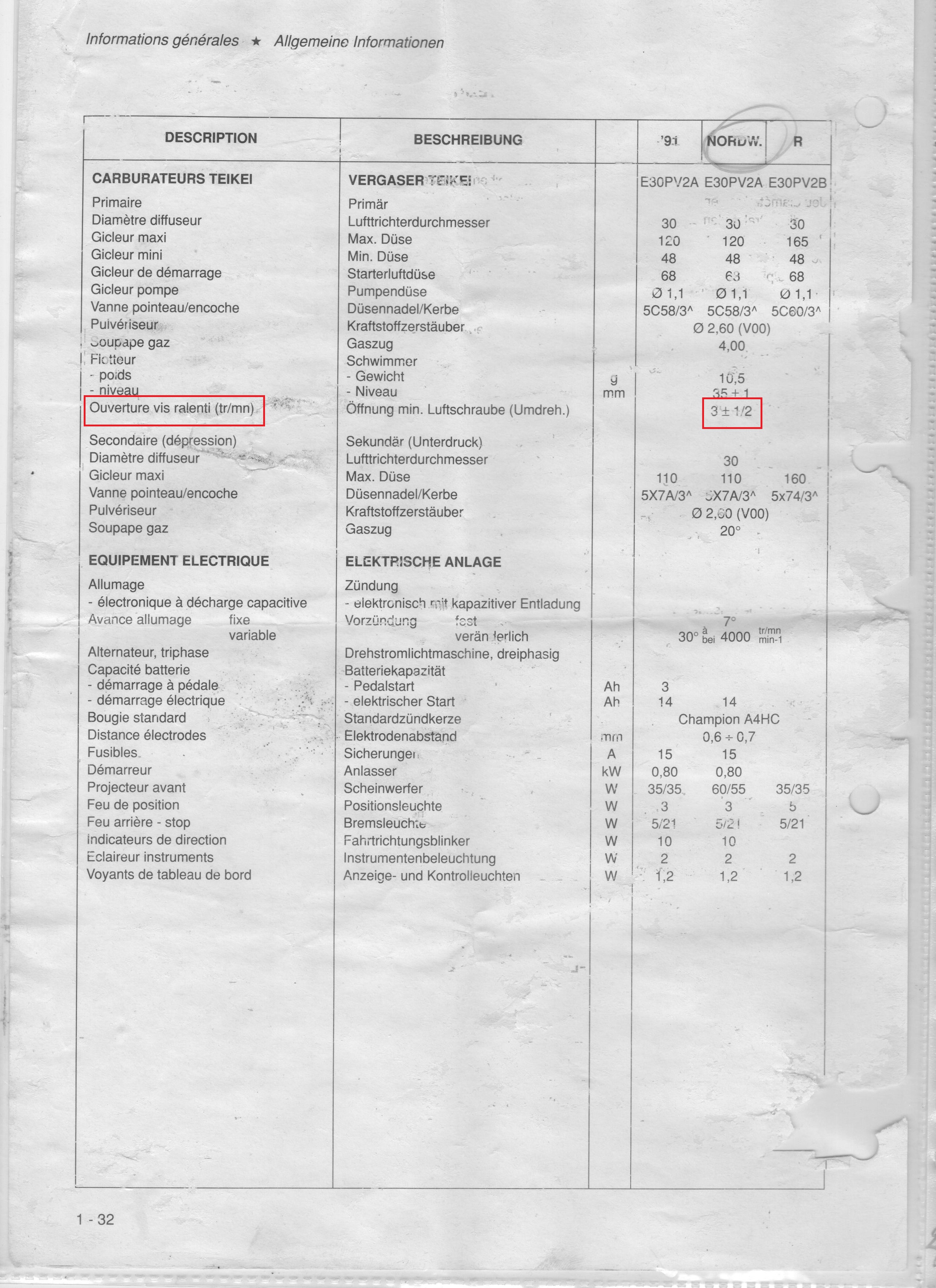

OK le fiston a l'appareil, il me l'a fait.Maintenant qui connait les reglges de base ? Sont ils trouvables sur le forum?
a vous
Re: DEMARRAGE
Je peux jeter un œil sur le manuel d'atelier.
Re: DEMARRAGE
Normalement à nous tous nous avons tous les manuels d'atelier des BI4.
Re: DEMARRAGE
j ai le classeur rouge de GILERA , mais rien sur ce carbu !
Re: DEMARRAGE
Curieux si tu as le manuel d'atelier il y a au début en 1 la page caractéristiques techniques et dans caractéristiques technique il un a un paragraphe carburateur (en page 1-6 pour la Saturno) toutes les données relative aux:
Type et marque du carbu
Modèle du boiseau ou du volet
Vanne pointeau
Diamètre du diffuseur
Gicleur Principal
Gicleur de ralenti
Gicleur de démarrage
Flotteur:
Poids/
niveau/
ouverture de la vis d'air
Et enfin le régime de ralenti
Ou alors ta pas de bol et il te manque la page.

Re: DEMARRAGE
Voici la fiche on parle de la meme ? Si oui il s'agirait de 3t1/2 ?
- FT GIL 001.jpg (1.84 Mio) Vu 10596337 fois
Re: DEMARRAGE
Oui, c'est ça !levrier-noir a écrit :Je peux jeter un œil sur le manuel d'atelier.
C'est la même chose que j'ai .
Re: DEMARRAGE
Avec ça tu as tout ce qu'il te faut pour partir d'un bon pied.

Re: DEMARRAGE
OK MERCI .J attends le retour du manchon commandé au club , car il est vrai que je fais les essais sans filtre ce qui perturbe tout le déroulement de base je pense.
Exemple ça commence a fonctionner a vis air devissée de 4 à 5 tours ( vis d'air qui positionnée coté culasse est une vis "d'essence" non?)
Juste une remarque, pour le pick up du volant , de base il est tres eloigné l'espace se compte en mm, et sur le manuel , comme ici , il est preconisé 0.4 / 0,5 mm
Donc j'ai ramené a 0.5 mm mais en agrandissant les trous
de fixations .Pas tres mecanique non !
On se tient informé @ +

Re: DEMARRAGE
Effectivement au delà de 0,5 mm ça commence à faire beaucoup trop, est tu sûr que c'est le bon capteur? avec le bon CDI?
Re: DEMARRAGE
FRANCISCO a écrit : Exemple ça commence a fonctionner a vis air devissée de 4 à 5 tours ( vis d'air qui positionnée coté culasse est une vis "d'essence" non?)
C'est ça, vis positionnée entre boisseau et culasse, plus tu desserres plus tu enrichis (vis de richesse essence)
vis positionnée entre "filtre à air" et boisseau, plus tu desserres plus tu appauvris. (vis d'air)

Re: DEMARRAGE
Qui pourrait m expliquer le principe des durites de droite( les2) et celle de gauche , ce croisement ?
Et le fonctionnement de ce carburateur de type "DOUBLE CORPS"
