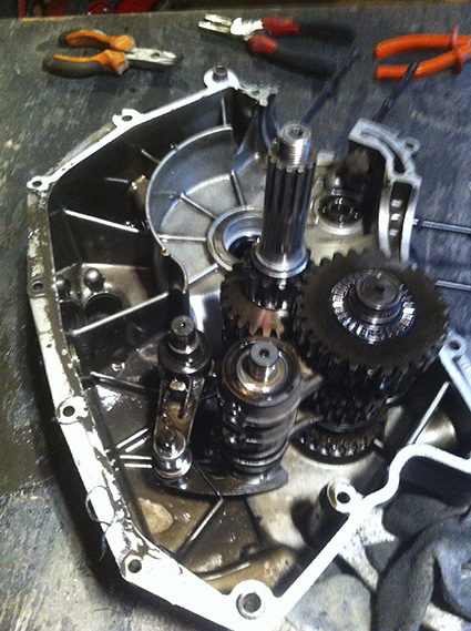

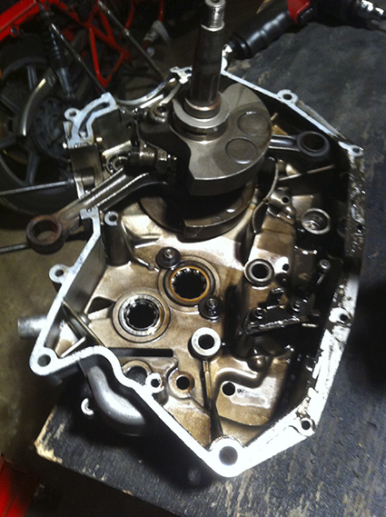

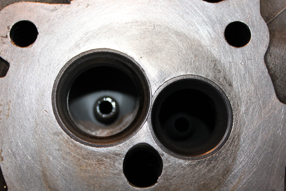

Le temps, le temps, et bien malgrè la retraite j'en manque un peu. entre le grand nettoyage de printemps du jardin qui urge, et le grand démontage de la 500 Moto Morini. Je suis un peu occupé
- le coupable.jpg (121.73 Kio) Vu 173332 fois
- vilo bielles.jpg (142.95 Kio) Vu 173332 fois
- boite.jpg (140.7 Kio) Vu 173332 fois

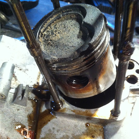

Il manque un bout sur le piston de la Morini ?!
quels ont été les symptômes ?

Perte de puissance puis je me suis arrêté et elle n'a jamais redémarré.levrier-noir a écrit :Il manque un bout sur le piston de la Morini ?!quels ont été les symptômes ?
Là en plus en démontant le reste je me suis appèrçu que le maneton avait subit une amorce de serrage, je suis donc à la recherche de coussinets en côte 3 de réparation.

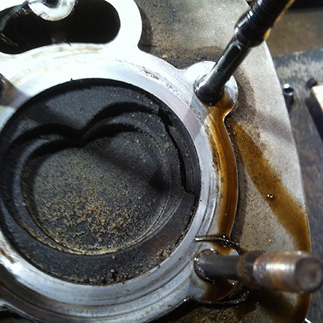

En examinant le piston et le cylindre de la Morini je pense qu'en fait le bout de piston manque depuis un moment et que je roulais comme ça sans m'en rendre compte, la perte de puissance doit plutôt être dû au serrage du manetton.
Ca peut paraître incroyable que ça tourne dans cet état mais j'ai déjà eu ça avec des segments cassé ou le seul symptome c'était le bruit, là les segments sont presque intact. Celui de feu et juste un peu tordu et le cylindre juste un peu noirci sur toute la hauteur. En revanche pour le moment je n'ai pas d'explication, défaut d'avance à l'allumage? Indice d'octane? ce moteur est très comprimé 11,8 à 1. Je roule au 98 et c'est quand même très sale, très noir. Et puis il a presque 80000km ce moteur
- et ben.jpg (119.64 Kio) Vu 173261 fois
Re:
On dirait un piston de diesel ?!!
avec chambre de combustion dans le piston.
Pour les coussinets, j'avais posté une adresse, je regarderai si j'ai toujours les coordonnées.

Tu ne le savais pas? les Morini sont des diesels qui fonctionne à l'essence
Et c'est bien ça chambre de combustion dans le piston pour cause de culasse Eron.
Je traduis culasses plate, soupapes parallèle.
