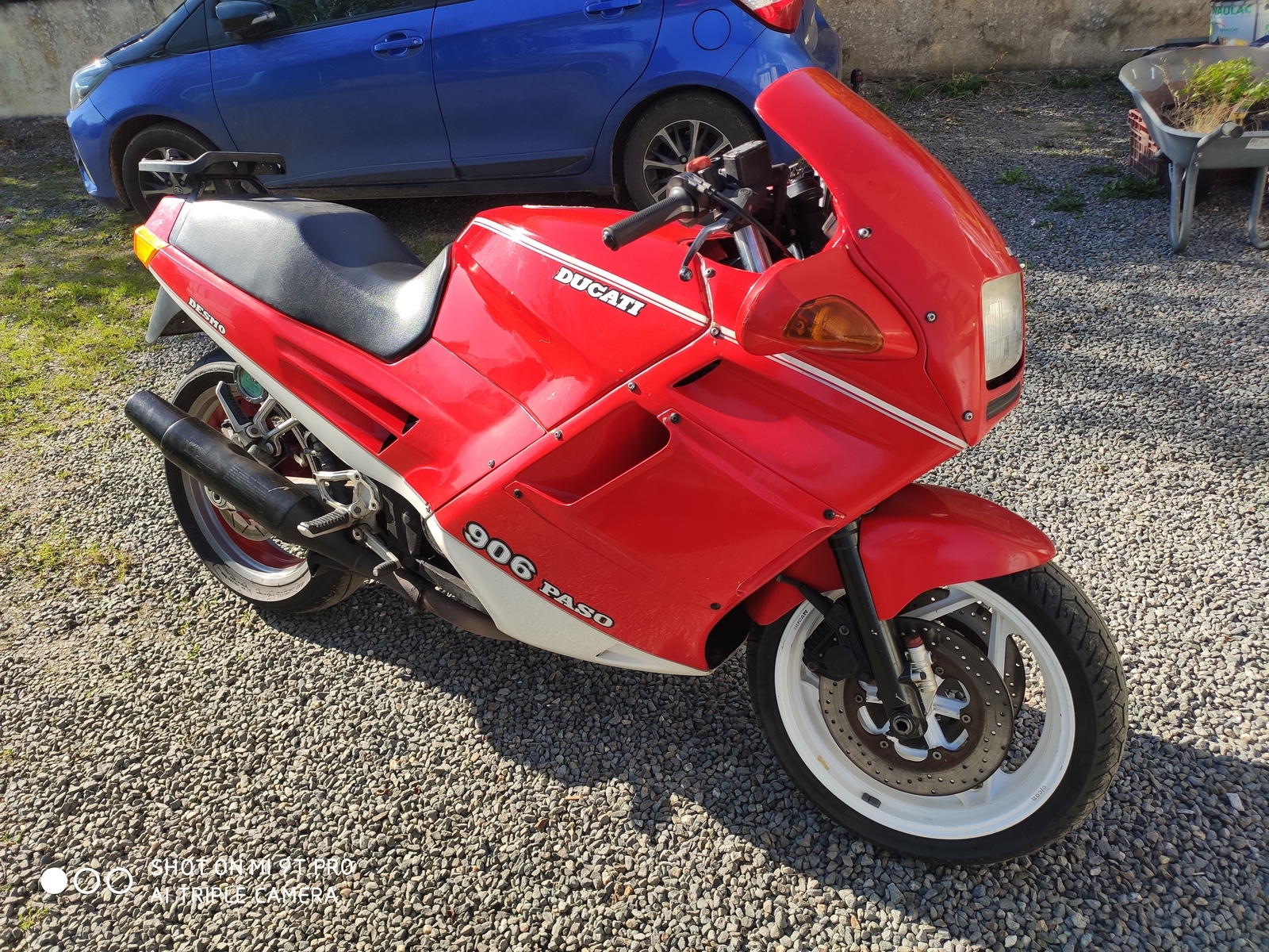

J'ai un petit souci sur mon Paso. Suivant le régime moteur, ma jauge d'essence varie. En gros, j'accelère, elle grimpe, je décellère, elle descent. Pas facile de savoir si il reste du carburant. J'ai vérifié la tension en sortie du régulateur, elle ne varie pas. Comme il y a des spécialistes des italiennes capricieuses sur ce forum, un d'entre eux aurait peut-être une idée, de vers où chercher ?

Sur ma 750 je n'ai pas ce souci, l'indication semble cohérente.
Re: Paso 906
juste un pb de jauge alors, le flotteur peut-être?
Re: Paso 906
Faudrait essayer avec plusieurs niveaux dans la réservoir, plein et vide pour voir si comme le dit Juju ce n'est pas un soucis de flotteur ? et si ça persiste, s'orienter vers l'électrique.

jimmyZ a écrit :J'ai un petit souci sur mon Paso. Suivant le régime moteur, ma jauge d'essence varie. En gros, j'accelère, elle grimpe, je décellère, elle descent. Pas facile de savoir si il reste du carburant. J'ai vérifié la tension en sortie du régulateur, elle ne varie pas. ?
T'as pas inversé les branchements de la jauge et du compte tour par hasard. :oops: Bon moi je dit ça :roll: OK je sort :|
Re: Paso 906
Bon, après avoir déposé le réservoir pour essayer de régler un peu mieux les 2 dell orto, j'ai regardé mon souci de jauge. J'ai mesuré la résistance qu'il y avait à la jauge : environ 150 ohms. J'ai trouvé une résistance à peu près équivalente, et je l'ai mise à la place de la jauge. Aucune variation de niveau suivant le régime moteur. J'ai reposé le réservoir : le problème est revenu. Conclusion, c'est la jauge qui déconne dans le réservoir. Ça va rester comme ça, au ralenti, à l'arrêt, l'indication est bonne. A part ça, j'ai joué avec les vis de richesse et de ralenti des 2 carbus, et elle ne cale plus comme avant. Un petit coup de nettoyage, un graissage de chaîne, et c'est reparti pour un tour.
