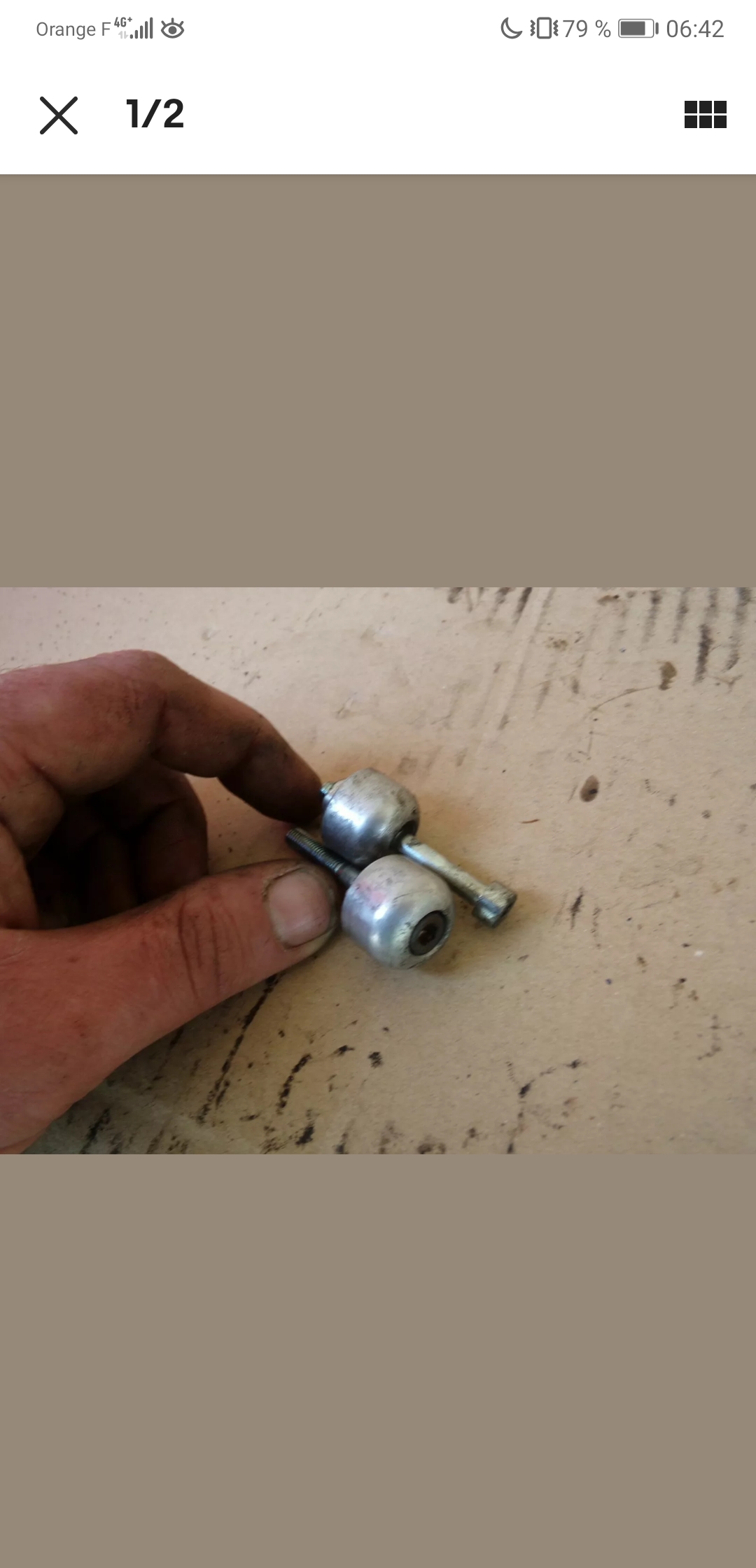

Bonjour
Effectivement ils sont manquants, pouvez vous me dire dire si c'est bien ceux la sur la photo ?
Par contre ils se fixent comment, j'ai pas de filetage dans le guidon ?
A+
A+

Non, ce ne sont pas les embouts d'origine. Ceux d'origine sont bien plus gros et sûrement plus lourds. Les embouts assurent du confort en absorbant les frétillements.

dans le genre de ceux d la Saturno que je recommande aussi de conserver.
Re: Vitesse de pointe nordwest
On peut les trouver chez Piaggio il me semble avoir lu que c'était les mêmes qu'un scooter ça ressemble à du Mp3 non
