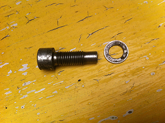

Vis rochet 1.jpg (115.05 Kio) Vu 24006 fois
vis rochet.odg
(9.52 Kio) Téléchargé 679 fois
 Bon c'est fait,
Alors c'est du 12 mais c'est pas standard, pour le pâs je n'ai pas retrouver ma jauge.
De toute façon tu doit avoir monté sur ton moteur une vis qui bouche le trou donc c'est le même pâs.
Si ça ce trouve c'est la vis qui va bien . je t'ai fais le schema avec le côte.
vis rochet.odg

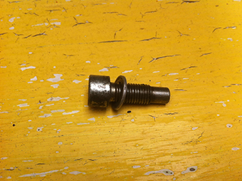

vis rochet 2.jpg (140.21 Kio) Vu 24006 fois
Re: Vis de blocage du rocher de kick
Autre chose la rondelle est en métal tendre alu je pense, et mesure 2mm d'épaisseur, elle sert de joint d'étanchéïté.

Merci Franck. Je pensais qu'elle était beaucoup + longue que ça. Il me reste à enlever celle qui sert de bouchon sur le moteur qui est déposé pour connaître le pas. Et à essayer de trouver une vis ou un tourneur pour me la faire.

La vis pour les bécanes sans kick est du 12x150 de 25mm de longueur. Si je lis bien le schéma de Franck, celle pour les bécanes avec kick doit faire 35mm de long. Il me reste à trouver une vis de 12x150 par 35. Et la rondelle d'étanchéité est bien sur la vis d'origine.
C'est ça 12x35 au pas de 150
