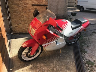

Et voila
L’intelligence c’est comme les parachutes,
Quand tu en as pas tu t’écrase

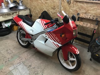

Re: Présentation
Message par GileraMX1 »

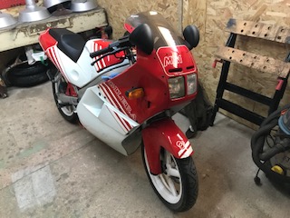

Re: Présentation
Elle est nickel 8)

Re: Présentation
J avoue que depuis que je suis môme j en rêve avec CX je craquer à mort
et voilà mon rêve......😁
démontage carbu et la MDR gicleur 160 tu m étonne  quelle tourne comme une patate
gicleur changé ça marche beaucoup beaucoup mieux
sauf ralenti instable s’engorge à bas régime etc
alors je me lancerai dans un réglage richesse et aiguille demain aprem
il y a même dès clapet carbone le top j ai juste dû retourner les lamelles car elle fermer pas entièrement
et le relais de pompe hs
branché en direct en attendant le nouveau semaine prochaine....

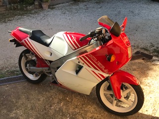

Re: Présentation
juju a écrit : ↑
ven. 9 oct. 2020 06:09
Elle est nickel 8)
