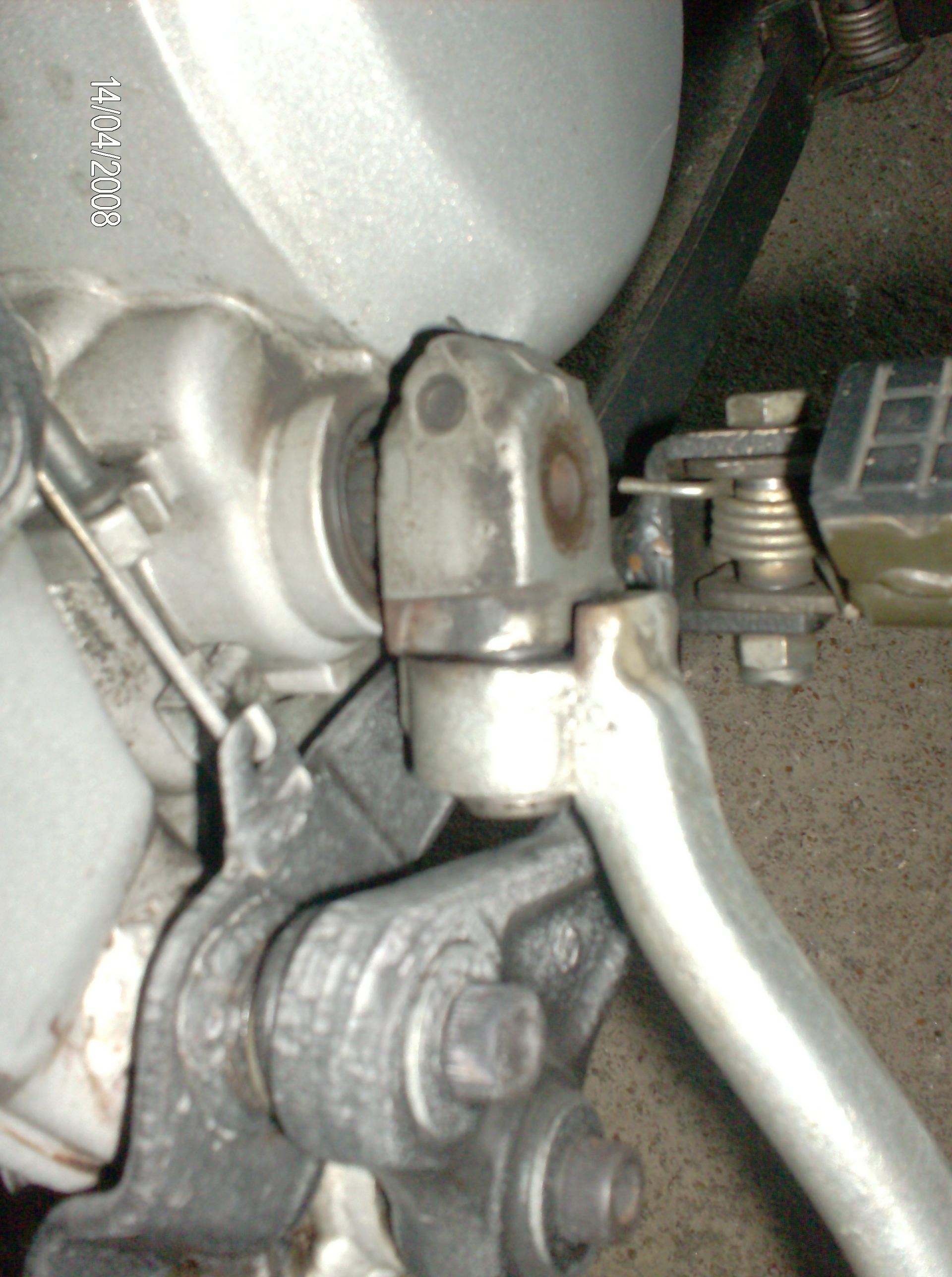

On recommence !
Réaction au post précedent sur le kick.
Je m'explique :
- En premier lieu, on prend le brave Nordi, ou plutot NordCape puisque c'est le cas du mien et on fait l'ablation du carter d'embrayage
(photo 1).
- Ensuite, on regarde sur la photo 2, l'emplacement ou va venir l'arbre de kick avec tout son attirail.
- Après, on prépare cet arbre de kick que j'ai pris sur un RC que j'ai récupéré en pièces il y a quelques mois et que j'ai pas encore eu le temps de commencer à remonter. Autant qu'il serve déjà quelque chose. Image 3.
- A noter sur l'image 3 (en rouge), le ressort d'amorçage des pignons de l'arbre.
Ce ressort doit venir se loger sur l'emplacement délimité en rouge sur la photo 4.
- Cela donnerait donc le montage que l'on voit sur l'image 5.
- A moins que le fameux crochet de ressort ne se loge dans la gorge plus profonde (image 6) ce qui donnerait le montage visible
en image 7 .....
- En fait, vu que l'arbre n'etait plus monté sur le RC, il m'est difficile de savoir si le montage correct est celui de la photo 5 ou celui de la photo 7 ? En plus pas de traces d'usure sur l'ancien carter moteur du RC qui permettrait de localiser le bon emplacement!!!
A savoir que dans le cas de la photo 5, une fois tout remonté, le kick tourne dans le vide car le ressort retenu dans son emplacement du carter moteur (photo 4) ne va pas aussi loin que dans l'encoche de la photo 6 où là, le crabeau amorcé par ce ressort peut venir au contact du crabeau solidaire de l'arbre du kick qui tourne.
Une fois remonté comme sur la photo 7 donc, le kick entraine bien le moteur.
En résumé, l'emplacement des photos 6 et 7 semble être le bon mais dans ce cas, pourquoi l'emplacement de la photo 4 semble t'il plus approprié et mieux dessiné pour accueillir ce ressort?
Si quelqu'un a la vraie bonne réponse, merci de me le faire savoir car le remontage que j'ai gardé (en 7) est le seul qui semble marcher mais je garde un soupçon.
- Une fois tout remonté, cela donne le resultat en photo 8.
- Regardons de plus prés ce montage en photo 9.
On s'apercoit que :
Le kick lorqu'il est actionné (photo 10) vient taper contre le repose pied ==>
Resultat, le montage du kick est bien possible sans encombre en récupérant toutes les pièces qui vont bien mais le kick est inutilisable car il est bloqué dans sa course par le repose pied droit.
En photo 11 on s'apercoit que le montage des repose pieds du RC n'est pas du tout le meme et d'ailleurs cette barre de support des reposes pieds de RC ne peut se fixer sur le cadre du NW car les points d'ancrage ne sont pas prévus pareillement.
Ma conclusion finale :
Après avoir epluché toutes les fiches et photos que j'ai pu accumulées sur les Nordwest et RC, mon constat est toujours le meme.
- Je n'ai jamais vu un NW avec un kick.
- Les NW ont tous les memes reposes pieds
- Les RC toutes années confondues ont eux aussi tous leur propres et memes repose pieds.
Donc, soit il n'existe pas de NW avec de Kick, soit il y a un kick special, soit il y a des reposes pieds adaptés, soit celui qui a un tel montage a adapté son propre kick ou ses propres reposes pieds.
A noter que les cannelures d'ancrage du kick sur l'arbre sont vraiment specifiques et ne permettent pas ou difficilement d'adapter un kick d'une autre moto, genre 600 XT.
Au final, si quelqu'un a un NW avec un kick, qu'ils nous mette à dispo des photos du montage de toute urgence afin qu'on puisse tirer cette histoire au clair.
Je précise pour répondre à Bruce qu'il semblerait que la forme du kick du XRT soit effectivement la solution qui permette de garder les reposes pieds d'origine du NW. On attend ses photos avec impatience.
Autant dire que je lance immédiatement un avis à la population pour trouver un kick de XRT si c'est confirmé!
Pour répondre à Lilian, effectivement j'ai bien monté aussi le galet de décompression actionné par le kick mais pas encore le cable et le levier qui viennent agir sur la culasse et qui, eux, s'adaptent parfaitement du RC sur le NW. C'est pou cela que ces derniers n'apparaissent pas sur les photos et il est vrai qu'en manipulant doucement le kick (avant le remontage des repose pieds), le NW te fait comprendre qu'il a une sacrée compression qui rend la manip quasi impossible sans ce levier.
PS : Si quelqu'un à la réponse pour la bonne position du ressort de kick, merci.

Je rebalance 2 photos pour confirmer que le kick du RC coince sur les reposes pieds du NW
J'en profite pour mettre une photo contenant les references du joint spy (avec armatures en acier) qui sert de bague au levier de décompression sur la culasse ;
Inutile de dire que le joint ne peut etre enlevé sans etre abimé à cause du sertissage en acier qui le bloque en force dans la culasse.
Il faut donc en commander un neuf. La ref semble donc etre : G . 12 . 16 . 3 suivi de 74
Autant dire qu'il faut avoir les yeux bien affutés pour voir les chifrres (si je me trompe pas).
Dans mon cas et en attendant, j'ai mis 3 joints torique légèrement compressés mais de bon diamètre entre la culasse et le ressort du décompresseur pour limiter les fuites.
Concernant Bruce, sa révélation me pousse à chercher un kick de xrt mais autant dire que ca n'a pas l'air de courir les rues.
Quelqu'un sait il s'il y a des 125 gilera avec ce fameux kick de XRT?

Bruce et Mastermind nous ont apporté la preuve que seul le kick du XRT peut se monter sur le NW!!!
Le Kick du RC est donc à proscrire si on ne veut pas modifier les repose pieds.
Toutefois, l'arbre de kick et le mécanisme de décompression serait donc standard sur tous les modèles.
Pour ma part, je vais donc essayer de trouver un kick de XRT car j'aimerais quand meme garder un kick sur le Nordi mais j'ai basculé le levier de décompression avec une cocotte au guidon ce qui me permettra de décompresser aussi bien en démarrage au kick qu'en démarrage électrique.
Reste à savoir si des NW ont ou non été équipés de kick d'origine???

Petite question toute simple pour ceux qui savent ? :
Quelqu'un peut il me dire si le kick du XRT est en alu ou en acier car j'ai deux echos différents?
Re: Re kick!!!
D'après les photos, celui du RC semble disposer d'une pédale en alu, avec semble t'il un ancrage en acier , alors que celui de Mastermind semble etre tout en acier.
Je dis ça au vu de la taille des pièces et des traces de moulage et d'usure.
JE n'ai pas de XRT sous la main pour vérifier...
J'écris donc sans savoir :mrgreen:
