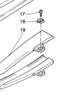

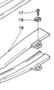

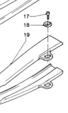

Sur ma moto c'est "juste" une des pattes de fixation au travers de laquelle passe une coupelle et sa vis, qui est fissurée, et la raison, c'est que le logement est plus haut que la coupelle, et quand on serre la vis, la coupelle descend vers le bras oscillant sans rencontrer de butée franche mais comme la coupelle est plus large que le logement dans lequel elle est censée descendre, elle finit par exercer des forces de traction dans ce logement en plastique qui l'entoure, et ça peut fissurer.francki a écrit :jeu. 1 janv. 1970 16:49Donc il semble que ce soit comme pour les cancer avec l'usage des cosmétiques et des produits d'entretiens, si tu utilise les bons produit ou pas de produit du tout yu as des chance que sa passe, en revanche la moto de Zagato était quasi neuve, que ce passe t'il?
La solution est simple, mettre une rondelle sous la coupelle pour limiter sa descente, sauf si le mal est déjà fait.

Il n'y a pas de rondelle, la vis plaque la coupelle vers le bas:
Le logement était fissuré au démontage. Livré d'origine au client fissuré.

Etonnant ! Sur celle ou on l'a changé, la coupelle prend en sandwich le patin et vient s'appuyer sur le bras ... montage parfaitement bien réalisé.
