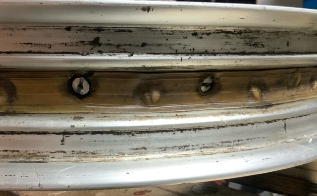

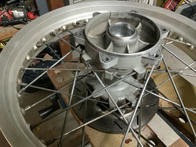

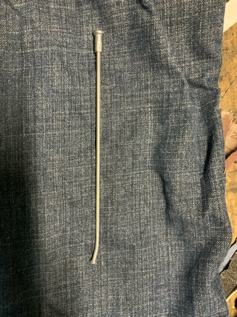

 Voilà j’ai changé mon pneu arrière et surprise deux rayons avec pour l’un la tête côté moyeu rongée et absente, et un autre rayon trop lache le filetage du rayon étant foiré. J’ai commandé chez SAS Maxipieces via eBay les rayons de 17 pouces 199 x 3,5 et miracle c’est pile poil le bon angle c’est à dire 160° et les rayons sont livrés avec leur écrou. C’est rapide de très bonne qualité et ça se monte parfaitement.
Pour 16€ port inclus j’ai eu les trois rayons complets en 4 jours.
Donc  je partage …
