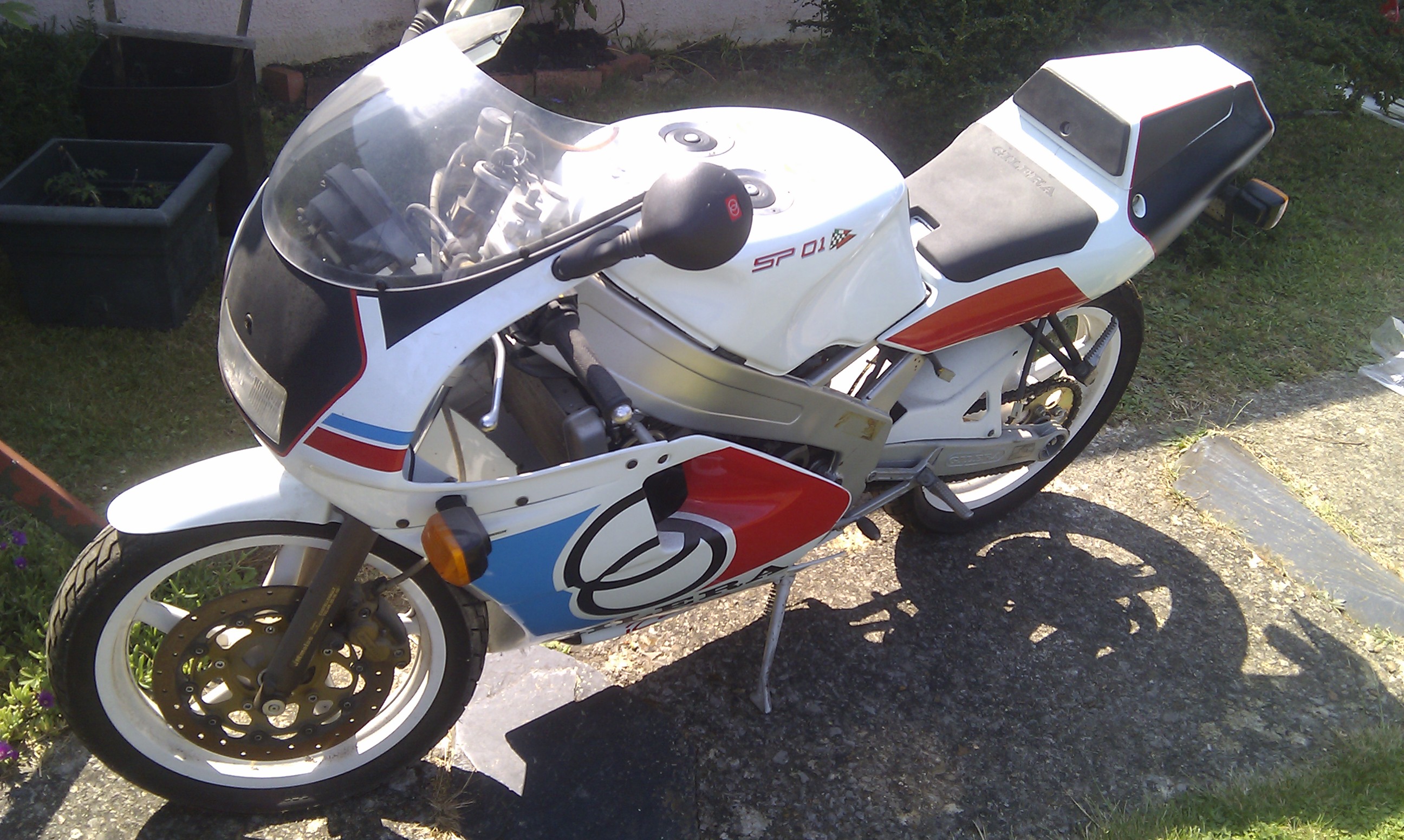

Bonsoir,
Moi c'est cédric 48 ans, je suis de poitiers.
Je suis l'heureux propriétaire d'une Gilera SP01 de 1991 que je posséde depuis mes 17ans...
Cela fesait bien longtemps que j'avais oublié cette belle machine ...
Quel ne fut pas ma surpise et ma joie quand il y a quelque mois (decembre 2021) mes parent m'appel pour me stipuler qu'ils rangent leur garage et que ce serais bien que je vienne recupérer ma moto stoké depuis presque 30 ans ... ( oui ok ne criez pas :D
  ) ... je l'avais complétement zappé depuis toute ses années et je pensais  même qu'elle n'existait plus !!!...
Bref je l'ai recuperé recement et du coup je vais devoir la remettre en route après presque 30ans  ...
Elle est full d'origine (a part les retros sur la photo, mais j'en ai retrouvé une paire neuve "les california" que je vais réinstaler) moins de 10000 km ...
j'aurais besoin de vos conseils sur 'quoi faire' et 'l'ordre d'opération' pour la remetre en route ...
Ps : Moteur non bloqué
La photo date de septembre 2022... J'ai juste dépoussiéré (même la poussiére était d'époque...  :mrgreen: ) ...
Bien a vous ;)

Salut , pour ta bécane , voici ce que tu dois faire pour reprendre la route :
- changement bougie , si possible ouvrir cylindre pour vérifier l'état du piston , je recommande changement si t a déjà fait 10 000 km avec .
-vidange huile de boite .
-Pr acquis de conscience changement du joint spi côté allumage , qui a dû sécher en 30 ans , tu risque d'avoir une prise d'air à ce niveau .
-Inspection de la pipe d'admission en caoutchouc à la recherche de craquelures .
-Commande un kit de réfection sur le site dellorto pour ton carbu modéle vhsa32 , ça coute que dalle . Démonte tous les éléments  pour nettoyage , notamment le tube d'émulsion qui finit toujours tout pourri et entraîne un fonctionnement compliquè
-Changer les pneus , rien de plus dangereux que des pneus en bois .
-changement liquide de frein avec une bonne purge au minimum.
-vérifier l'état du filtre à air , il s'est peut être désagrégé.
-Vidange du réservoir , vérifier que ça n'a pas rouillé dedans .
SI oui kit restom
si non un gros nettoyage pour éviter de remplir la crépine et le carbu à terme
Jamais entendu parler d'u embrayage différent la francaise et l'italienne .
A ma connaissance la seule bride est à l'échappement . Meme les gicleurs de carbu étaient les même
je connais beaucoup de sources de pièces , je pourrai te renseigner
