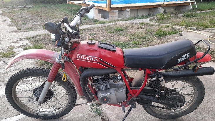

Salut à tout le monde ,jéjé, bientôt la cinquantaine,  je viens de récupérer cette mini cube de 1984, si vous avez des avis ou savoir où se procurer des pièces, je prends tout !😄

Salut Jéjé ! t'as des photos de ta brêle ?

Elle est mignonne cette petite moto, il ne manque pas grand chose pour qu'elle soit complète vu la photo, elle tourne?

Hélas non, mais je vais me pencher sur le problème, pas d'allumage mais le moteur compresse très bien.

Le bas moteur ressemble à celui des 50. C'est peut être le même volant magnétique. Il y a pas mal de boulot, sur la photo on voit le frein avant à moyeu conique , le même que celui de la 125 GR1.

Bonne nouvelle, il y a de l'allumage,  après quelques recherches...un fil dénudé relié à la bobine était à la masse sur le cadre...Ouf!👍
