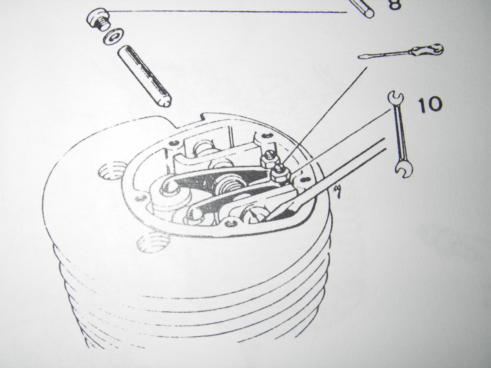

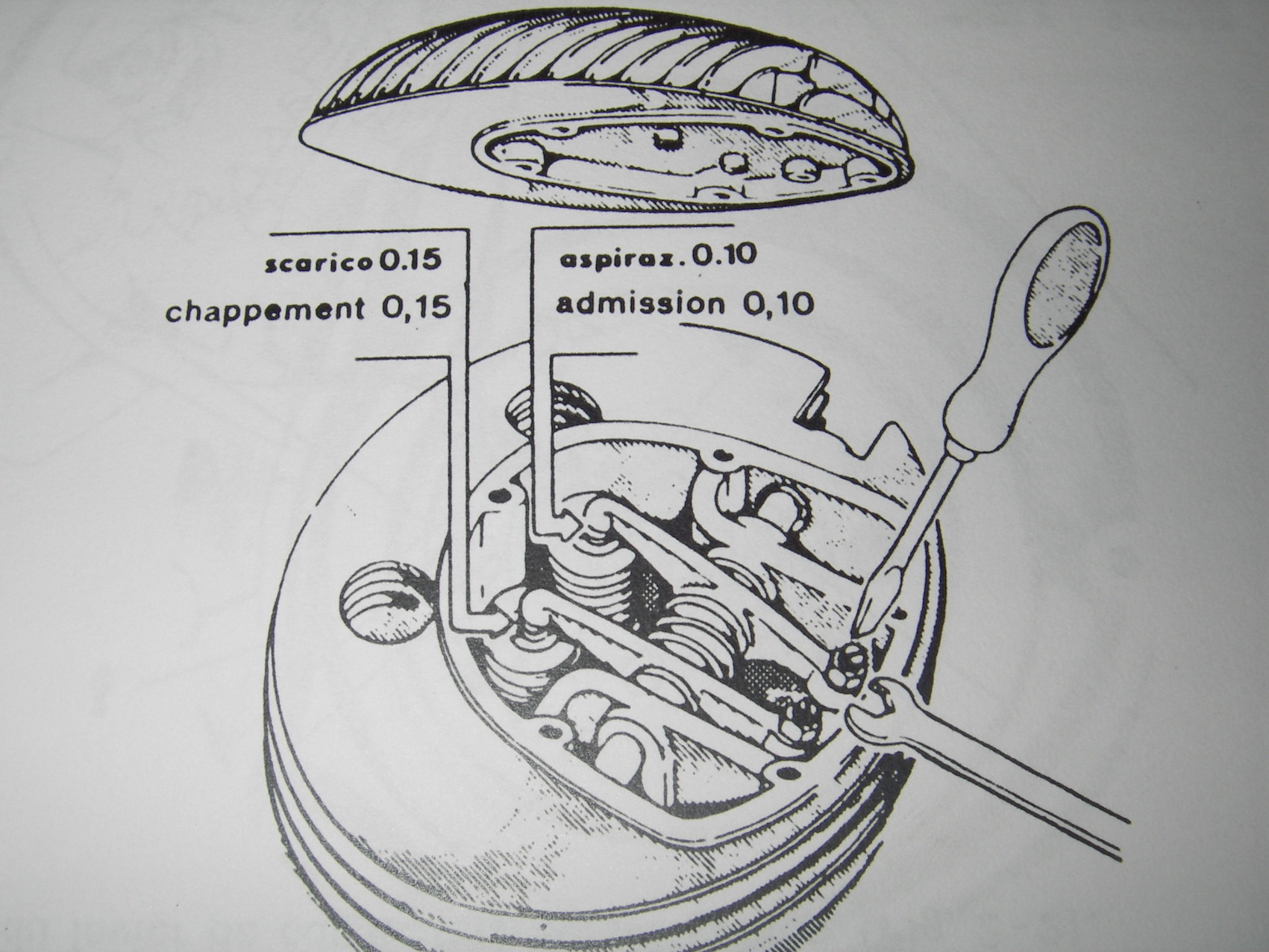

Je réponds à ton MP ici afin que tous le monde puisse intervenir, à plusieurs on a plus d'idées. Fais nous quelques photos. Tu n'es pas obligé de déculasser mais à minima retirer le cache culbu pour vérifier le bon pivotement des basculeurs. Je regarderai si j'ai le manuel d'atelier afin de donner les repères de calages.furiati a écrit : ↑sam. 30 sept. 2023 00:02salut moi c est ludo j'ai 2 gilera 124 5v

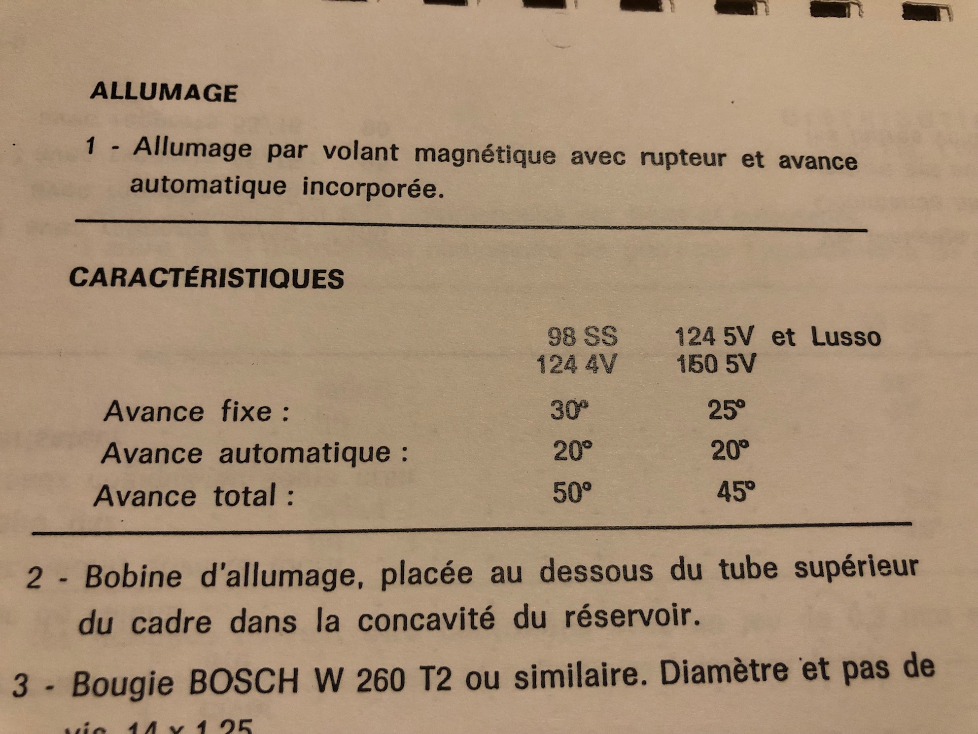

Si elle pétarade, c'est probablement comme tu le dis, qu'elle est mal calée. Il doit forcément y avoir des repères de calage, si ils n'y sont pas (ça arrive quelques fois) tu peux tenter d'approcher les réglages pour qu'elle démarre et après tu peaufineras.
Je m'explique:
Tu repère le PMH en ayant retiré le cache culbu et tu cale l'allumage à grosso modo 3mm avant le PMH, (piston), c'est une donnée approximative mais qui ne doit pas être très loin des valeurs constructeur et qui devrait permettre de démarrer.
Je vais néanmoins essayer de trouver le manuel d'atelier et te donner des valeurs plus précises.

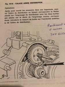

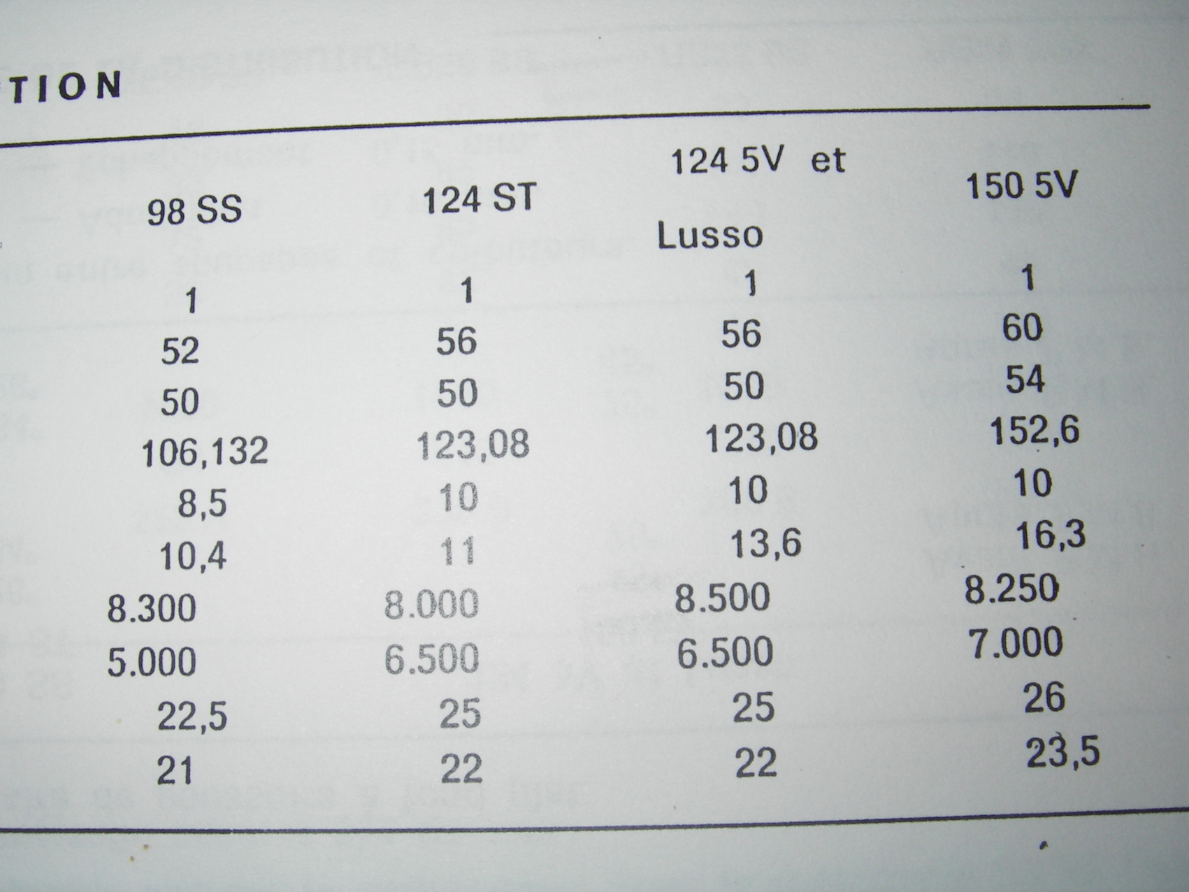

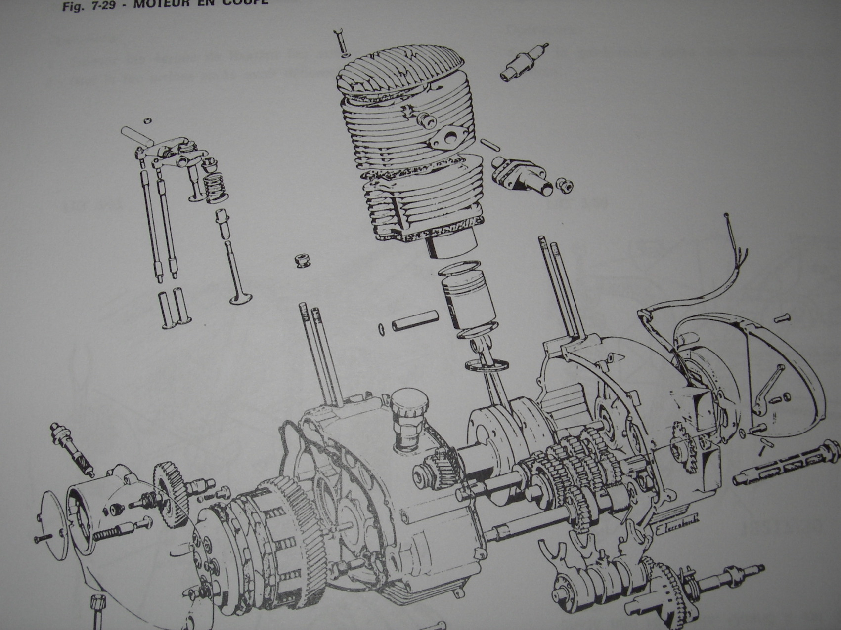

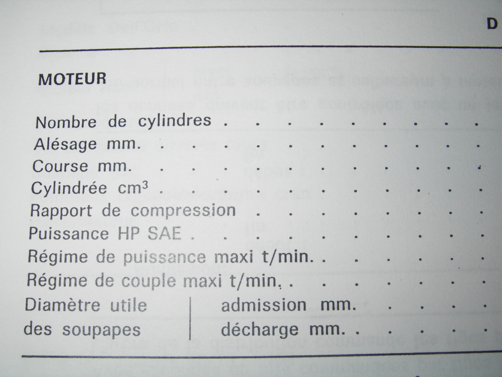

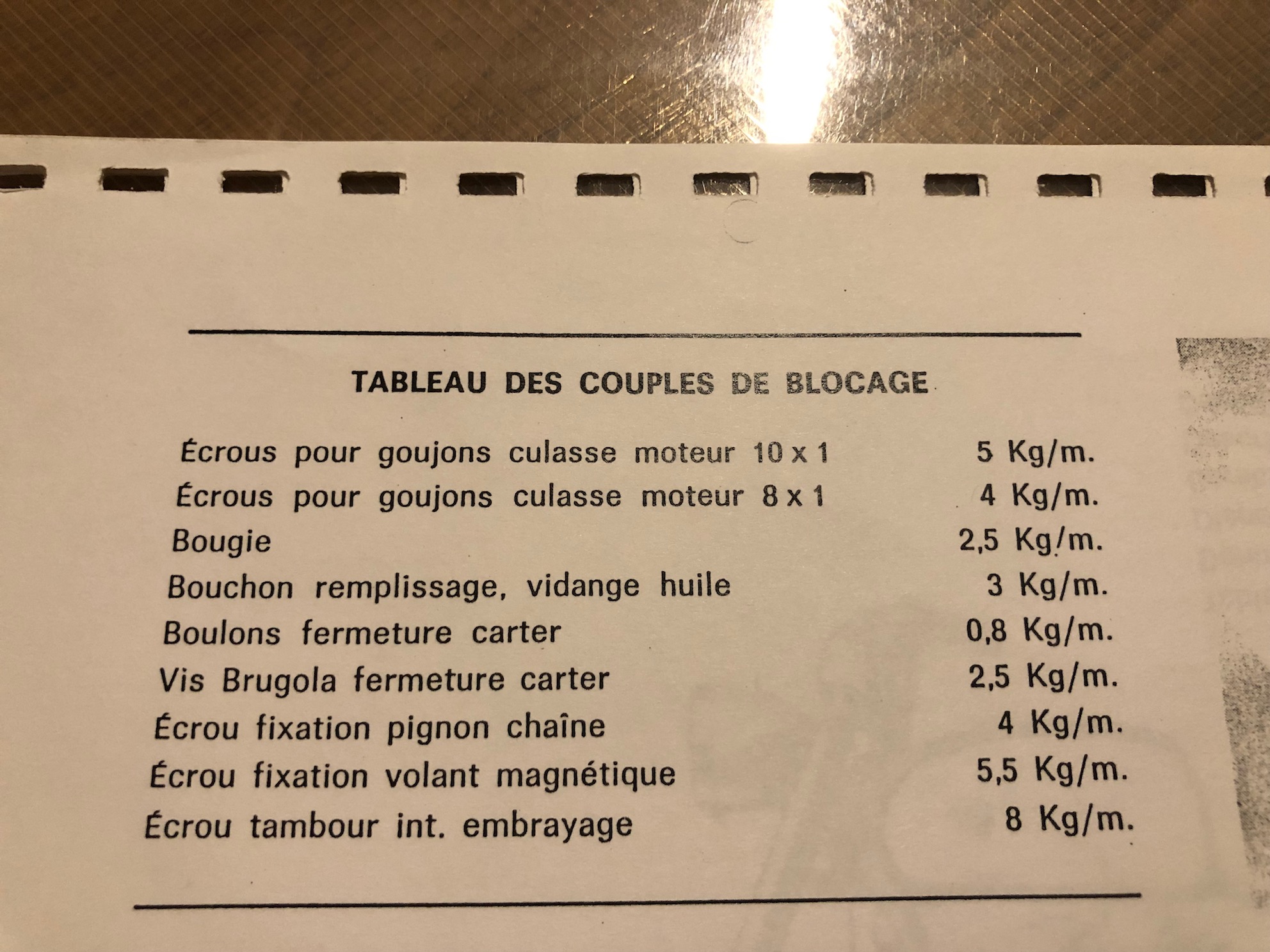

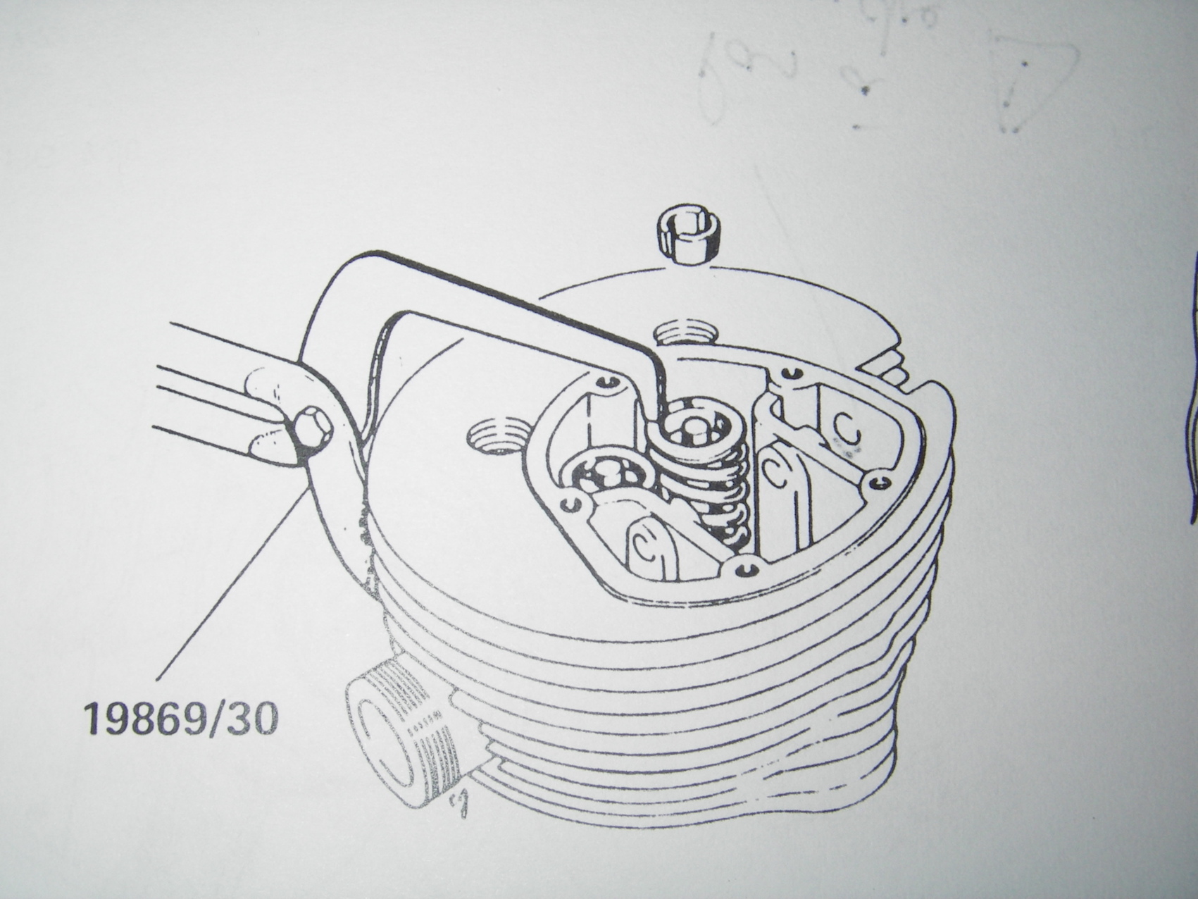

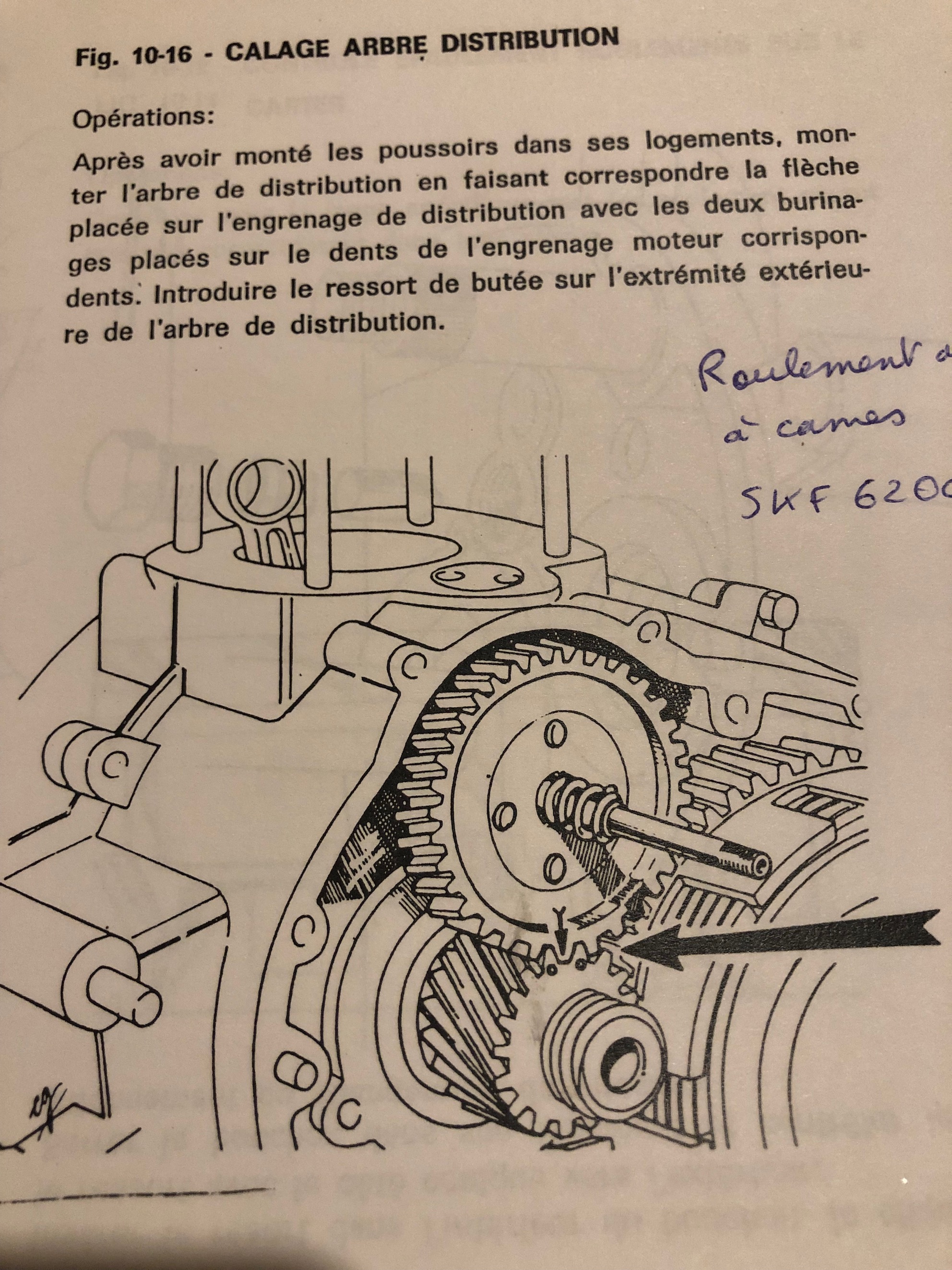

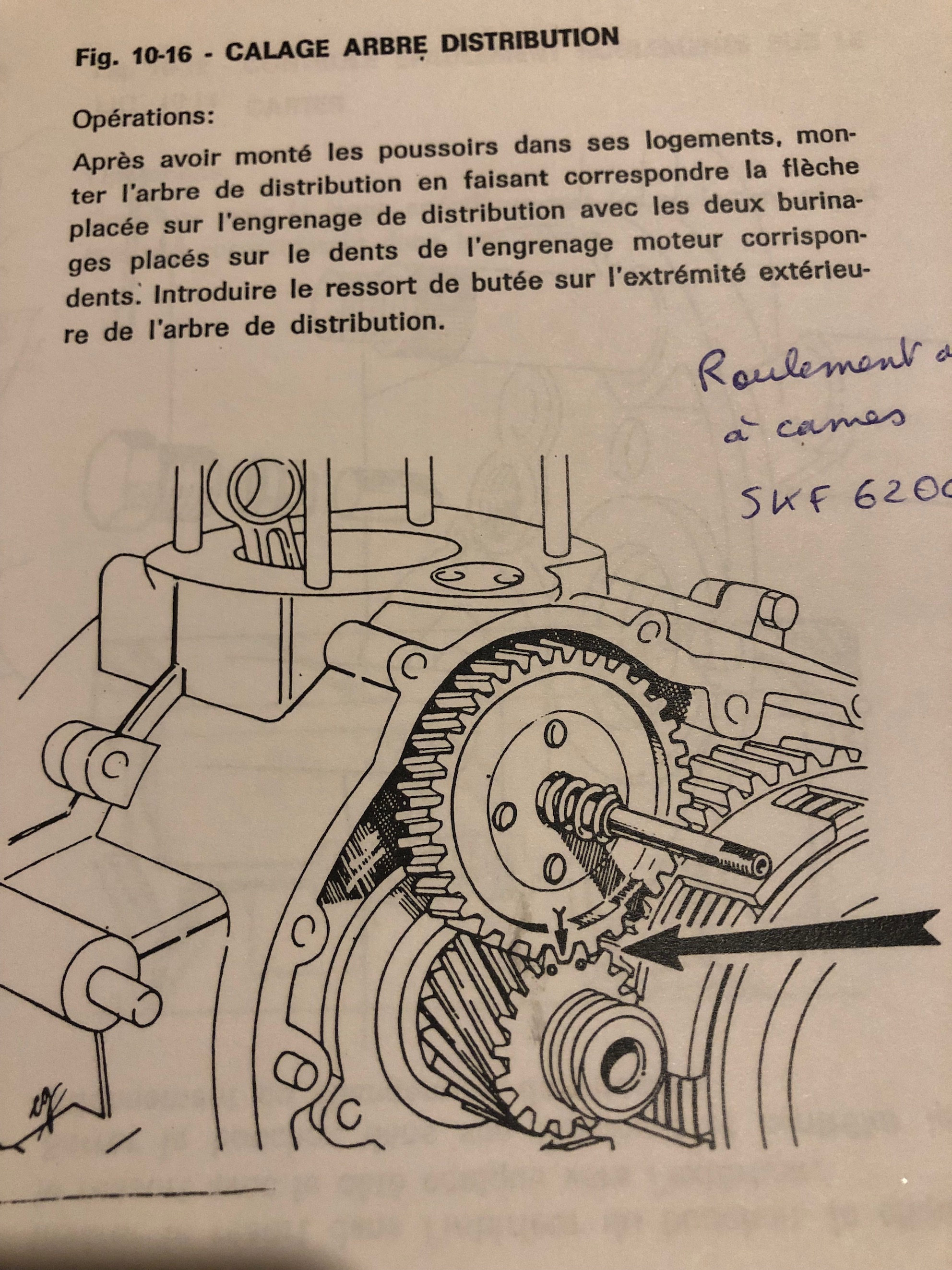

J'ai remis la main sur le manuel concernant les Gilera culbutées. Tu trouveras comment caler la distrib, une flèche gravée électriquement sur le pignon d'arbre à cames doit être en correspondance entre les deux points qui se trouvent sur le pignon de vilebrequin.
- Messages : 3942

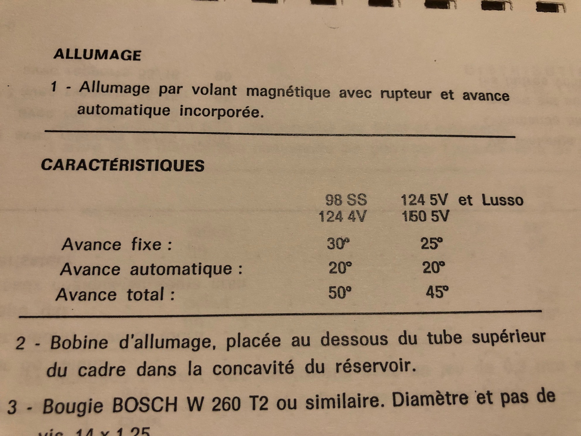

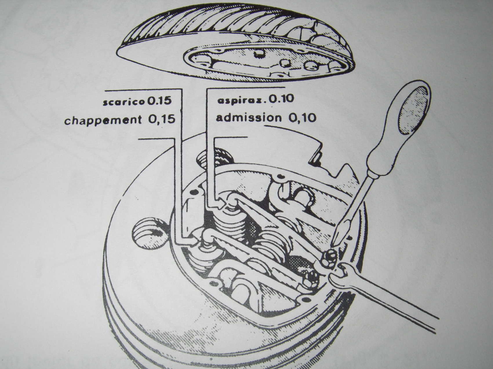

Re: Ma présentation
suite. voilà j'espère que ça t'aidera, n'hésites pas si tu as besoin d'autre schéma.

je viens de voir les fichiers nickel je vous remerci
j'ai compris le calage de la distribution avec les points de repères merci
je me remet dessus bientot et je vous tien au courant du resultat
merci lud
