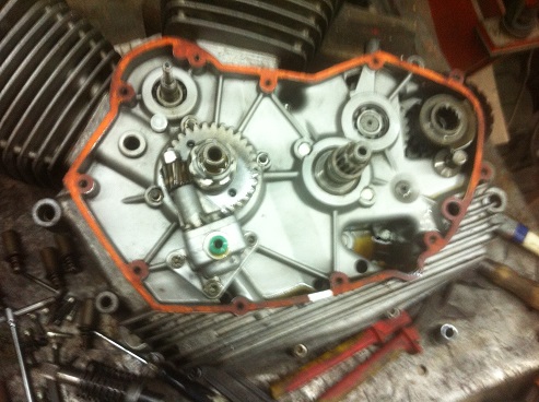

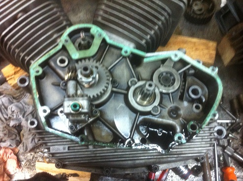

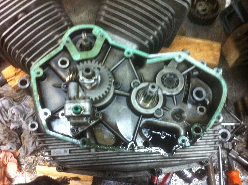

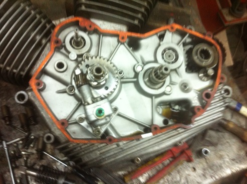

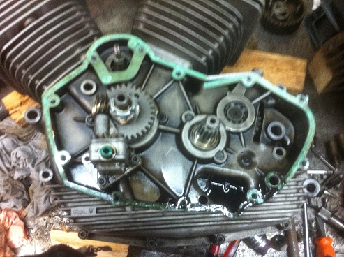

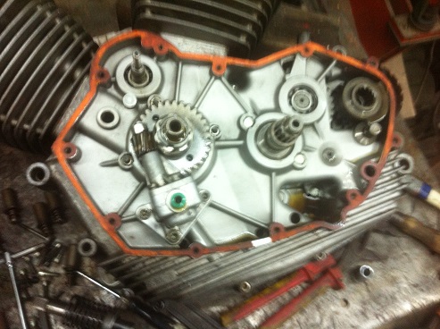

Voila la différence entre un moteur propre avec une huile inconnu d'il y a 30 ans et mon moteur qui a tourné moins de 4000 km après remontage avec la Motul 2100

Le moteur sale (avec le joint vert j'imagine), ressemble à l'intérieur du carter de transmission primaire de ma NSU que j'ai démonté récemment et qui roule (peu) avec de la 20W50 qui est sûrement moins détergente que la 10W40.

C'est ça joint vert, ta NSU n'a pas été vidangé depuis combien de temps et à fait combien de km avec son huile non détergente?
Le Motul 2100 est sensé être de l'huile détergente comme toute huile moderne et c'est de la 10 W 40.

La Morini n'a pas de filtre mais elle a un un épurateur centrifuge comme les ancien twin en Mono Ducati et une crepine fitre avant l'entré de la pompe à huile cette crépine est assez bien foutue et dimensionné. Scott le mécano dont je parle plus haut à constaté le même phénomène sur des moteurs dont celui de sa moto de piste qu'il vidange après chaque sortie, et ce sont des motos moderne avec filtre, sa machine c'est une Yam R1, ça ne peu donc être qu'un problème d'huile. Et c'est un problème inquiétant parcvce que cette crasse risque de s'accumuler au lieu de partir avec la vidange, surtout ça veux dire que l'huile brule et produit du carbonne, ce n'est pour personne, je l'ai lu sur la forum Morini que l'un d'entre nous a eu des problèmes au CT pour la pollution avec une 1200 Corsaro ça viens peut être de ça parce que sa moto est nickel et d'origine de partout.

Tentes une autre marque pour comparer ?!!
Si le gars a constaté la même chose sur un moteur moderne, il est probable que ça vienne de l'huile.
ça peut poser problème le jour ou tu mets une huile détergente (pas mal d'huiles modernes) ça décolle la merde et risque de boucher un conduit.
En même temps, vidanger une R1 après chaque sortie piste c'est peut être un peu excessif et ça ne sert à rien .... à part polluer?! Faut pas être plus royaliste que le roi.
Par contre , pas sûr que les soucis de pollution de la Corsaro vienne de là ?!
