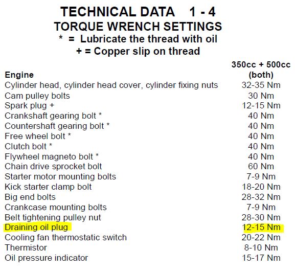

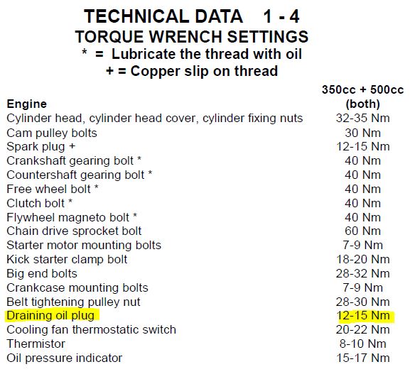

Tu as cassé le bouchon à 10Nm ?? c'est quasi impossible, une vis de 6 résiste à 10Nm largement.
Et la préco est même plus forte: 12 à 15Nm.
=> Normalement à 10 Nm rien ne doit t'arriver....
