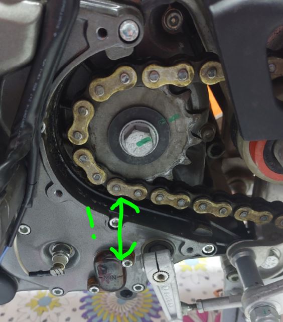

Fuite d'huile côté pignon de sortie boite
MASTERMIND
Messages : 1178
Localisation : Le Sud!!!
Message par MASTERMIND »
Voilà comme le sujet le precise...

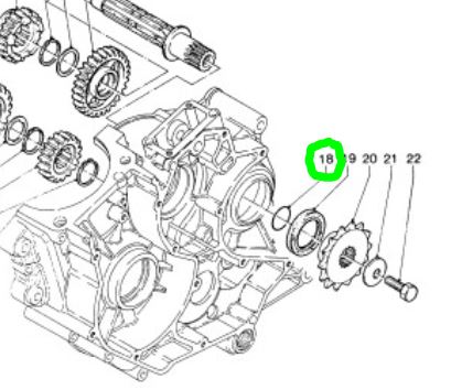

Ça fuit à ce niveau, j ai lu qu il fallait un joint à lèvre ou sans lèvre ( est ce qu il faut un joint torique en plus ?)...
Qui à la référence exacte du joint et si possible un lien pour le commander pour ma Nordwest?
Comme il peut y avoir certaines différences au niveau des moteurs ( gris foncé..or...en.fonction des années?
Le joint (à lèvre ou pas ) est il le même pour chaque moteur BI 4?
Et l emmancher est il facile?

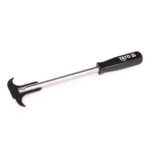

 J'ai arrêté de m'emmerder à essayer d'extraire des joints spy par bricolage, en y vissant des vis pour tirer dessus etc...non, fini tout ça.
=> Achète un outil comme ça, 5,29€ sur Autodoc, et ça se démonte en 2s chrono:

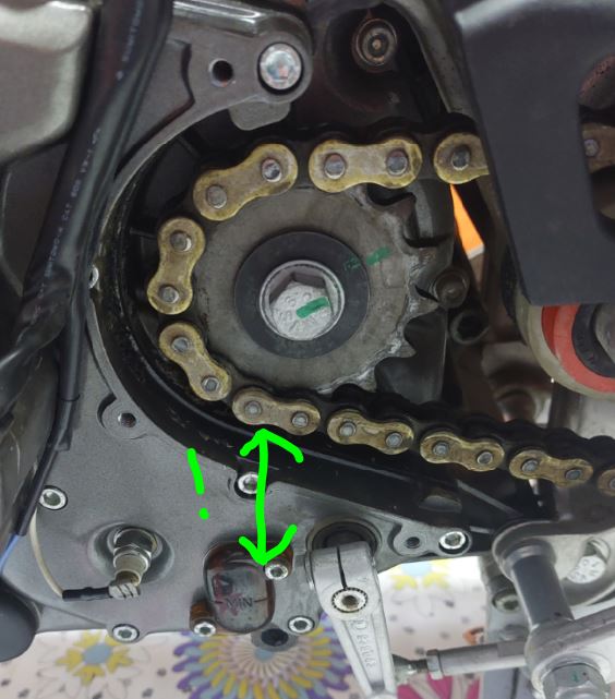

Derrière le PSB se trouve aussi un joint torique (O-Ring), qui lui aussi peut être responsable d'une fuite, et perso j'ai trouvé que le tore d'origine (d 1,76mm) est un peu faiblard par rapport au "grand" chanfrein dans lequel ce torique est noyé, et de mémoire j'ai monté un O-Ring avec un tore de 2mm (joint de 24,5mm x 2mm) pour être certain d'avoir une précharge radiale et axiale du joint et donc une étanchéité efficace. Quand tu remets le PSB en place tu dois sentir le O-Ring se comprimer lorsque tu vient en contact avec l'épaulement sur l'arbre de BV. Ni trop, ni trop peu.....
Enfin, il ne me semble pas impératif de vidanger, le niveau d'huile est bien plus bas que le PSB:

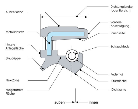

Le torique de 24,5 (ou 25), et le joint à lèvre de 35 sont tous 2 du coté PSB (repères #18 et #19): Ce ne sont pas les mêmes diamètres intérieurs car le joint à lèvre agit sur une portée de 35mm qui se trouve sur pignon, alors que le torique est entre pignon et arbre.

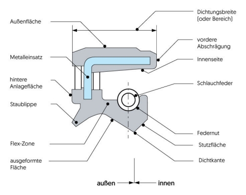

Il faut prendre un joint à lèvre avec un pare poussière (joint souvent appellé à tort "joint à 2 lèvres"):
Pour info un vrai double lèvre c'est ça, mais ne convient pas ici:

Parce que la lèvre extérieure à ressort ne serait pas lubrifiée.
Je parle bien ici d'un vrai double lèvre, pas d'un joint à lèvre + pare poussière.
Il n'y a jamais de double lèvre sur les motos standards.
Il faut monter un simple lèvre avec pare poussière ici, cf vue en coupe postée plus haut

J'attends le marteau extracteur et ne sait pas encore l utiliser?
et la je m'adresse à zagato qui avec son expérience peu l extraire en deux secondes chrono 😉
Faut t il le planter d' un coup sec dans le joint ou faire pivot?🙄

Retour d expérience...
l 'outil de zagato est excellent...il est sorti facilement sans abîmer son logement...
