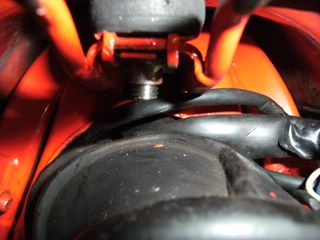

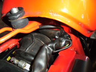

J'ai fait passer le faiseau entre le manchon d'admission et le cadre comme sur les photos.
Chez toi ça passe où ?

C'est ça, ensuite ça passe dessous avec un collier rislan tout de suite après la soudure.
