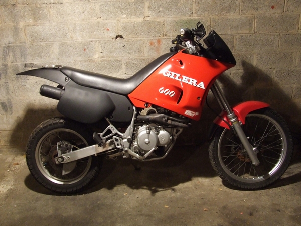

J'ai 44 ans,j'habite en Haute Normandie et je roule tous les jours en Gilera RC depuis 95.Avec la première j'ai parcouru environ 80000 km.Au fils de mes mésaventures,je l'ai faite évoluer:roues,fourche,freins,pot etc...
La seconde,achetée en 2004,sans pompe à eau a"héritée"des modifications de la première plus une peinture époxy du cadre et d'une peinture aéronautique des carters et des pièces en alu(par contre la couleur n'est pas terrible).

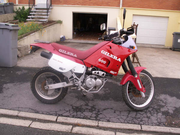

Cet été j'ai fait l'acquisition d'un RC de 94 non roulante.Pour l'instant pas de modification prévue à par l'achat d'un carénage droit(et oui,je me suis déjà vautré).
Je voudrai remercier Rapidmouse,les animateurs ainsi que tous les participants au forum,longtemps je me suis cru seul à rouler en Gilera à subir les quolibets de mes "amis" motards.
En cours de remise en état
AVANT
AVANT
PICT0006 (2).JPG (45.21 Kio) Vu 24411 fois

fait voir une photo de la moto ou t assis dessus car il me semble que ce n'est pas le meme model que celui que tu nous a posté...?sympa ta petite vidéo... 8)

Laquelle , la RC 90 "nordwestisée" ou la RCC 94 ?

la rc 90 super-motard :!:

magnifique!tes roues sount de la nw?tu as changé de fourche:de quel model ca provient car c'est visiblement pas une fourche de nw,et le garde boue avant...?meilleures voeux a toi aussi rc-iste!!

ok je me disais bien....c'est la meme que sur mon 360 ;en fait j'avais aussi déja u cette idée c'est marrant :lol: et niveau pilotage(avec axe déporté ca change?) car a la base c 'est une fourche d'enduro donc l'assiette est identique?

J'ai juste monté des cales de précontrainte de 10 mm , huile plus épaisse (15) ,des molettes de réglage rapide et c'est que du bonheur : fini le vrillage au freinage :lol:
Par contre l'adaptation de l'axe de colonne ,de l'axe de roue ,de l'étrier et du neiman a nécessité pas mal de boulot .

on connait ca....il y a larguement plus de boulot qu'il n'y parrait .as tu la réferance du roulement de colonne(c des connique?)ca m'éviterai de mesurer et me faire chier au passage la réf des roulement de roue av car vu la photo tu as gardé l'axe de husk (et la cocotte d'entrainement compteur t'as gardé aussi?)une chose est sur la marzocci d'origine a éffectivement tendance a bien vriller je sais.....d'ou mon idée que tu m' piqué enfoiré :lol: si je peux me permettre une seule petite critique sur ta prépa:perso j'aurai mis de belles jantes acron en alu poli a rayon 8) .au fait ma fourche de husk a du jeu au bague(usées)tu les as déja changé si oui fait tomber la référence aussi et a charge de revanche!!appel de feux d'1 truc zarbi :mrgreen:

Les roulements sont identiques aux GILERA .Par contre , il faut reprendre au tour les portées de roulement :Cotes en pouces sur le 360 WR .
L'axe de roue est fabriqué sur mesure (diam 17 mm sur le Nordy et 15 sur le 360) ,l'entrainement de compteur est remplacé par une entretoise (compteur MOD7 ce) .
L'avantage des jantes de Nordwest c'est le montage des pneus tubeless et le prix...

merci.mais pourquoi reprendre au tour ?diam ext colonne diam axe de colonne husk et le tour est joué a moin que la réf ne soit pas au catalogue?le prix des jante c'est sur c'est un bon argument...mais n'empeche que je l'aurai mieux vu avec des jantes a rayons 8) et une housse rouge....je rigole :roll:

Franchement , j'ai pas cherché et je n'ai que la fourche du 360 WR donc pas de dilemme .C'est beaucoup plus simple de se procurer des roulements en dimensions métriques .Est-ce que ça existe des roulements coniques avec un diamètre extérieur métrique ,un alésage en côtes impériales et une épaisseur métrique ?
Pour les jantes j'étais parti sur des jantes noires rayonnées sur les moyeux d'origine pis j'ai connement oublié cette saloperie de bloque-disque donc plus de disque arrière et plus de moyeu .A l'époque impossible de trouver une roue et le moyeu neuf était hors de prix ...
Pourquoi une housse rouge ?
