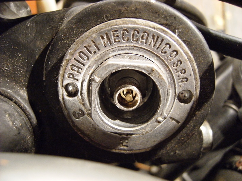

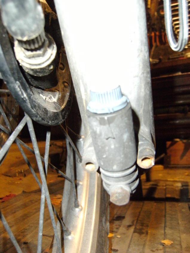

Ben justement Lilian,j'ai parcouru les manuels d'atelier et j'ai rien trouvé.
J'ai en effet une valve par foureau et je presume que l'on doit y injecter de l'azote mais combien
J'ai un deuxieme réglage sur un des fourreau pour la depression
Ce que je voudrait c'est remettre tout ça en marche
Changer l'huile et remettre de la pression mais pas au hazard
Mais sur ce je n'ai trouvé aucune doc
je joint 2 photos de la chose

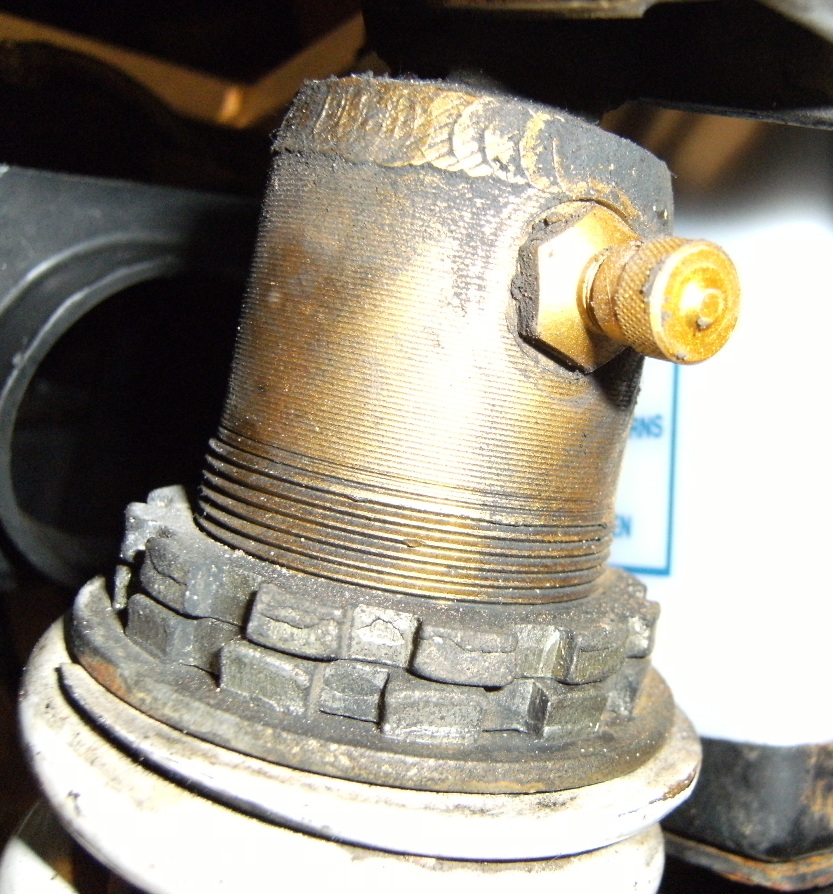

idem pour l'amortisseur arrier Marzocchi a combien on le gonfle

Re: Fourche Paioli à gaz sur 600 XRT
Certainement pas de l'azote, une pompe a vélo te premettra de monter a 1kg/cm² en 5 coups de pompe compte tenu du volume disponible...

POur l'amorto, ce sera à l'azote mais il faut du matériel pour ça et un gars habitué, j'en connais quelques uns qui on fusiller des amortisseurs pour cause de détendeur mal réglé, il faut savoir que dans la bouteille il y'a 150bar de pression et 100l. de gaz alors que dans l'amortisseur il ne va pouvoir aller que 5cc de gaz a 5/6bar....
donc robinet ouvert 2s de trop et la membrane de l'amorto explose...

Pour un amortisseur c'est 10 à 11 Bar, la membrane sert a compenser le volume de la tige qui entre dans la chambre de l'amortisseur.

Effectivement c'est pas décrit dans nos docs.
Donc pour l'amortisseur, il faudrait en voir plus, par contre pour la fourche, rien de tel que de tout démonter et nettoyer a bloc, ensuite les réglages se feront au feeling, mais pour ça il faut une bonne expérience de la moto et ressentir un peu mieux sa machine que notre chère présidente
. Je suis bien certain que tu saura y parvenir, POur l'huile j'y mettrai de la 15, castrol ou motul.

Alors pour info je suis allé chez mon revendeur de moto cross,et pour lui,d'une manière affirmative,il faut gonfler avec une pompe à vélo (ou compresseur très très doucement) la fourche avec de l'air pour la durcir selon sa demande.
Pour lui il ne j'agit pas de vis de purge.
A voir
A voir
J'ai eu une XLR avec ce type de fourche, mieux vaut jouer sur l'huile (épaisseur et quantité). Ensuite ouais, pompe a main car en deux coups on monte a 600g de pression et c'est souvent 300 maxi, au dela on risque d'exploser les spys, oublie le compresseur même doucement.
