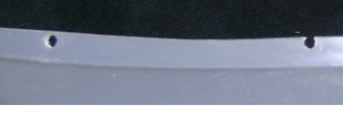

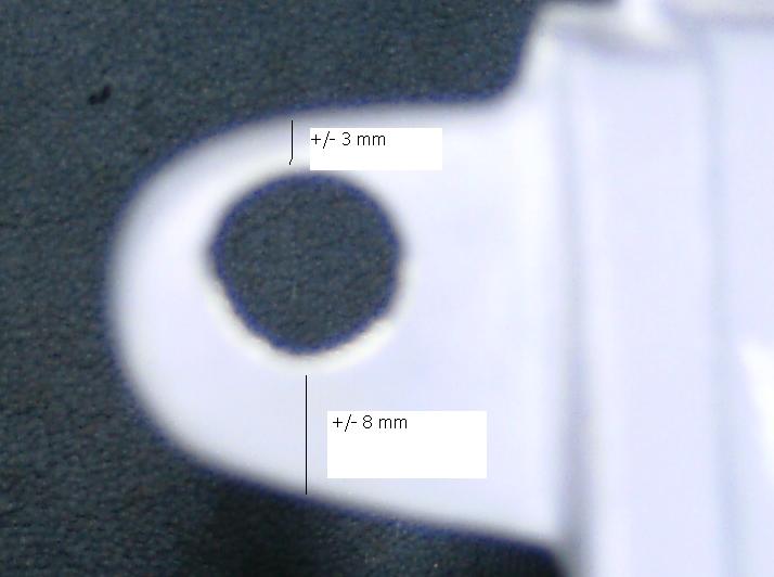

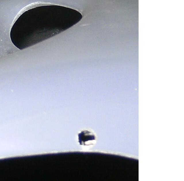

j'ai commandé il y a qq semaines les carénages pour ma NW. Je les ai reçu dans les délais au prix convenu.
C'est en préparant le percage que je me suis rendu compte qu'il y a "manque" de matieres à certains endrois.
Dommage, pour le reste la qualité est bonne.
fixation tête de fourche.JPG (26.06 Kio) Vu 16358 fois
Fixation AR, trou excentré.JPG (27.92 Kio) Vu 16358 fois
Av gauche fixation réservoir.JPG (18.9 Kio) Vu 16358 fois

tu peux nous balancer d'autres photos d'autres parties où l'on voit bien la matière meme si c'est dans des endroits qui sont bien réalisés.
Le but est de se faire idée de la finition de ces carénages.

Lemotard, tu as vu comment c'était monté sur la mienne? As tu vu une faiblesse?
POur les perçages, il fallait les faire plus bas, c'est pas trop tard ça se rebouche très bien.
Ceci dit on a fait passer le message, les bordures sont un peu short et le défaut sera corrigé.
